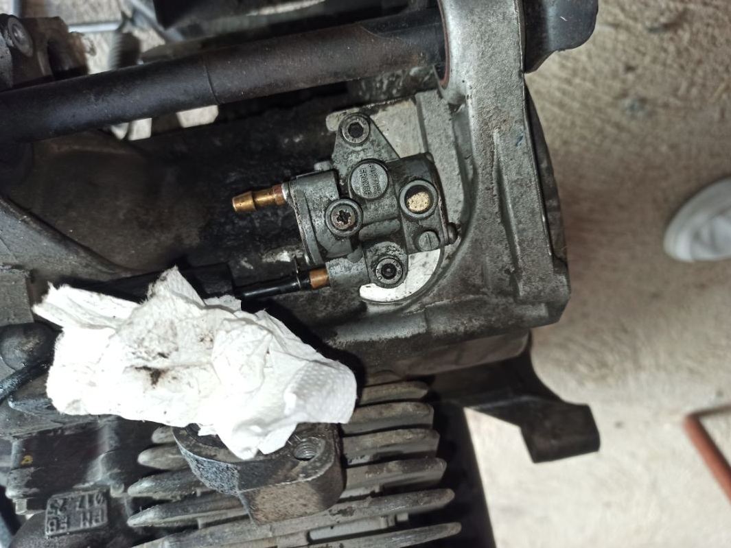

Pour les sécurité pas de béquille latéral, mais je sais qui  les possible qu'il y en ait une au niveau de la pompe à huile aujourd'hui j'ai démonter le dessus de la pompe à huile elle avait une espèce de bague Fine en métal qui était tout tordu. Par contre j'ai beau chercher sur internet je ne trouve pas comment savoir si ma pompe à huile et électrique ou mécanique et comment faire pour la supprimer en enlevant le défaut qui bloque le démarrage.

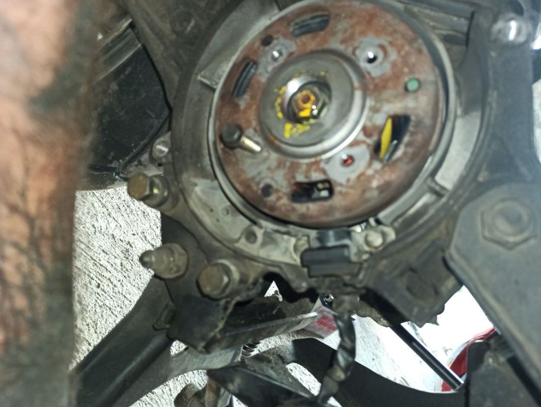

Voici une photo de la pompe à huile pour voir si quelqu'un peu me dire si elle est mécanique ou électrique voici une photo de l'allumage pour qu'on puisse voir s'il y a un système électrique à côté qui est relié à la pompe à huile j'ai aussi démonter le démarreur je ne sais pas comment le vérifier si quelqu'un peu m'aider merci d'avance

Il y a 8 heures, Bader a dit :
C'est mécanique ta pompe
