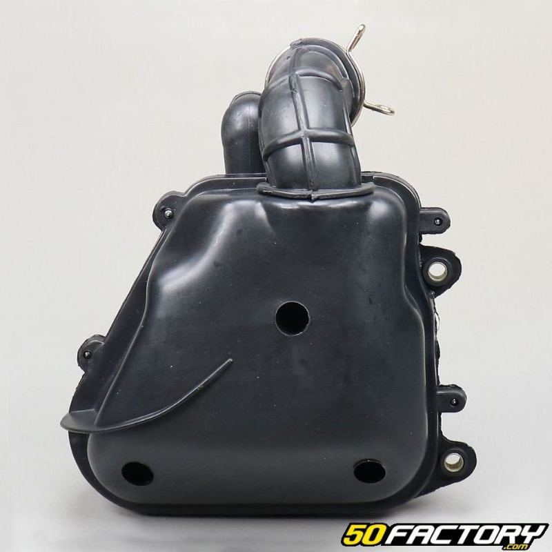

jimmy@ Posté(e) le 28 août 2021 Signaler Partager Posté(e) le 28 août 2021 ok , bha l'ancien proprio n'a rien réglé . gicleur principal de 88 à 95 suivant que tu as une boîte à air ou un cornet ,secondaire 45 , aiguille w7 , ressort de poussée rouge "malossi" ressort d'embrayage jaune , galets de 4.5gr à 5gr. c'est les réglage de base pour cette configuration , il faudra sûrement fignolé le gicleur et les galets apret des tèstes. le réglage carburateur se fait moteur bien chaud . si tu le fait a froid quant le moteur seras chaud ça vas merdé. Lien vers le commentaire Partager sur d’autres sites More sharing options...
alba88 Posté(e) le 28 août 2021 Signaler Partager Posté(e) le 28 août 2021 (modifié) pour débrider j'ai juste a enlevé le petit manchon a gauche et gicleur de principale 80 ? Modifié le 28 août 2021 par alba88 Lien vers le commentaire Partager sur d’autres sites More sharing options...
