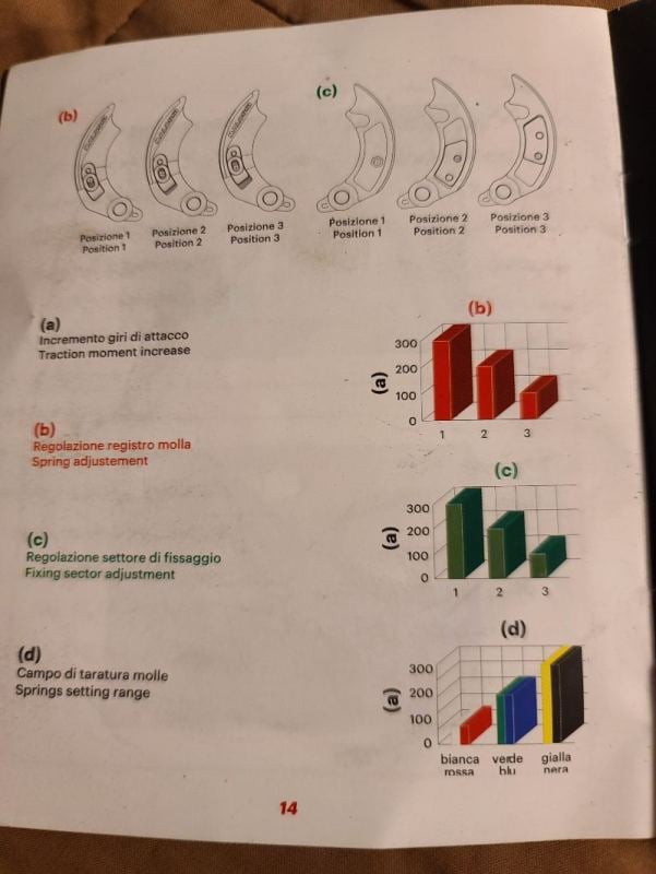

0 arco Posté(e) le 27 novembre 2023 Signaler Posté(e) le 27 novembre 2023 Bonjour ,ayant fait l'acquisition d'un sxr d'occasion Et ayant été stupéfait de la lenteur de celui-ci comme tout nouveau propriétaire, je cherche à le débrider afin de gagner en performance, bon ce n'est pas gagné puisque hier j'ai mis le multivar malossi , un embrayage malossi et sa cloche (https://www.malossistore.com/fr/fr/delta-system-mhr-piaggio-clutch-bell-107-aprilia-sxr-50-ie-4t-euro-5-2021-cd32m-5214738-apsxr5021-M-P) , le manchon de filtre à air malossi ainsi que la courroie malossi . Bon le résultat est plutôt décevant car le scooter monte maintenant à 53km/h en descente .ceci dit il a gagné en accélération qui est maintenant mieux que celle d'origine, presque bonne , ce qui n'est pas bien compliqué tant celle d'origine est nulle. J'ai aussi commandé le boîtier injtronic malossi qu'ils n'avaient pas en stock mais que ne devrait pas tarder à arriver... J'ai laissé toutes les pièces que j'ai reçu telle quelle soit : -galet 6.1g ( j'ai aussi les 7.5 mais je pense qu'il faut poser le boîtier cdi avant de les mettre) -ressort de poussée malossi blanc Et surtout l'embrayage tel que je l'ai reçu avec ses ressort et ses réglage. Autant je n'ai pas galèrer à le poser ,autant c'est une autre paire de manche de le régler (je mets en photo les réglages possibles. Donc je voudrais savoir si quelqu'un qui a déjà expérimenté tout ça a des conseils à ce sujet ( ressort de poussée, ressort d'embrayage et peut être même réglage de l'embrayage) Voilà, passer une bonne soirée et au plaisir de vous lire..

0 Aprilius Posté(e) le 3 juillet 2024 Signaler Posté(e) le 3 juillet 2024 (modifié) Bonjour à tous ! Est-ce que depuis le temps (2021 : début du fil de discussion), certains ont fait ce qu’Alain de Liège (que je salue au passage) préconisait, à savoir démonter le couvercle de variation, faire tourner la roue arrière sur un tour et compter le nombre de tours effectués par la cloche d’embrayage ? Ceci afin d'acquérir une transmission secondaire adaptée (qui soulage le moteur). En effet, selon certains concessionnaires, des moteurs cassent suite à des débridages qui les fatiguent trop… Merci pour votre retour. Modifié le 3 juillet 2024 par Aprilius
0 arco Posté(e) le 3 juillet 2024 Signaler Posté(e) le 3 juillet 2024 Il y a 2 heures, Aprilius a dit : Bonjour à tous ! Est-ce que depuis le temps (2021 : début du fil de discussion), certains ont fait ce qu’Alain de Liège (que je salue au passage) préconisait, à savoir démonter le couvercle de variation, faire tourner la roue arrière sur un tour et compter le nombre de tours effectués par la cloche d’embrayage ? Ceci afin d'acquérir une transmission secondaire adaptée (qui soulage le moteur). En effet, selon certains concessionnaires, des moteurs cassent suite à des débridages qui les fatiguent trop… Merci pour votre retour. Bonjour , Oui des gens l'ont fait puis l'ont indiqué dans ce fil ou ailleurs sur ce forum . Sans surprise ils avaient compté 19 tours de la cloche ce qui correspond à une transmission horriblement courte comme ont pu le constater tous les gens qui ont changer le boîtier cdi. Je suis moi même très intéressé pour savoir si il y a une meilleure transmission adaptable et si quelqu'un trouve ça il ferait beaucoup d'heureux
0 Aprilius Posté(e) le 3 juillet 2024 Signaler Posté(e) le 3 juillet 2024 Merci Arco pour cette précieuse information ! Félicitations pour la réponse aussi réactive ! Ce scooter est vraiment de bonne qualité. Je trouve qu’il dépasse de loin le confort que j’avais sur ma Vespa, y compris pour le freinage… et pour deux fois moins cher qu’une Vespa neuve !!! Mais il mériterait un débridage correct sans que le moteur risque la casse avec ses 9000 tours/minute.
0 teosans Posté(e) le 11 juillet 2024 Signaler Posté(e) le 11 juillet 2024 Oui bonjour, je voulue débrider cette aprillia après pres d'1 ans d'utilisation (Merci au temps pourrie) et j'ai commencer a le démonter, j'ai remplacer le cdi, la bobine d'allumage et mis le tube d'abord d'air qui était avec la boîte du cdi et je me suis attaquer au variateur, problème la vise est impossible a enlever même en utilisant une pince a cranter et j'ai pas voulue y aller en mode bourrin donc j'ai mis de coter en espérant trouver une cle ou un tutoriel pour la fabriquer mais rien, si quelqu'un aurais une solution sa serait cool merci.
