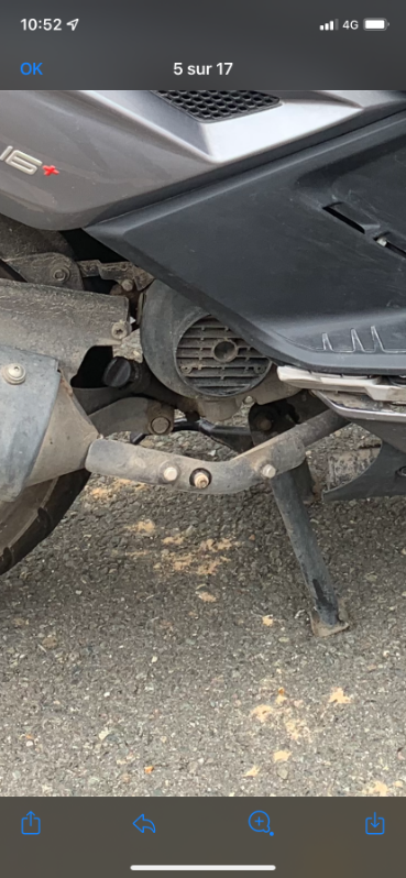

0 dim28 Posté(e) le 27 septembre 2021 Auteur Signaler Posté(e) le 27 septembre 2021 il y a 22 minutes, Kaga a dit : Salut, C'est un euro 4 ou pas ? (sonde lambda dans le pot) Elle se trouve à quelle endroit sur le pot?

0 dim28 Posté(e) le 27 septembre 2021 Auteur Signaler Posté(e) le 27 septembre 2021 (modifié) il y a 37 minutes, Kaga a dit : Salut, C'est un euro 4 ou pas ? (sonde lambda dans le pot) je viens d'avoir l'info c'est bien un euro4 Modifié le 27 septembre 2021 par dim28
0 Alain Posté(e) le 27 septembre 2021 Signaler Posté(e) le 27 septembre 2021 il y a 3 minutes, dim28 a dit : Il n'y a pas de sonde lambda apparemment sur mon modèle Si c'est bien un 2018, c'est un euro 4, et donc i y a une sonde lambda sur le coude du pot, près de la culasse.
