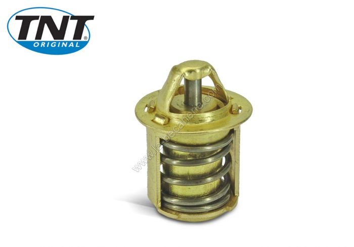

OneHitYouDie Posté(e) le 7 août 2012 Auteur Signaler Partager Posté(e) le 7 août 2012 il y a un ressort dedans que se bloque je crois (je paeux pas te dire exactement, j'en ai jamais eu sur ma moto :P) Ah mais attend tu veux dire le truc qui se visse dans la grosse entrée d'eau ? ca j'ai rien mis du tout sur le kit Lien vers le commentaire Partager sur d’autres sites More sharing options...
Djo Posté(e) le 7 août 2012 Signaler Partager Posté(e) le 7 août 2012 (modifié) ouais je parlais de ça...ça se peut qu'il se bloque :s Modifié le 7 août 2012 par jo254 Lien vers le commentaire Partager sur d’autres sites More sharing options...

Tyzyzy Posté(e) le 7 août 2012 Signaler Partager Posté(e) le 7 août 2012 bah met la main :D2 Si ton kit il chauffe aussi c'est bon. La photos de JO c'est le calorstat je te conseille de pas le remettre. Le vis doré c'est l'anti pollution ou le sonde de température pour les compteur d'origine je me souvient plus. Lien vers le commentaire Partager sur d’autres sites More sharing options...
OneHitYouDie Posté(e) le 7 août 2012 Auteur Signaler Partager Posté(e) le 7 août 2012 bah met la main :D2 Si ton kit il chauffe aussi c'est bon. La photos de JO c'est le calorstat je te conseille de pas le remettre. Le vis doré c'est l'anti pollution ou le sonde de température pour les compteur d'origine je me souvient plus. Oui oui t'inquiète ca j'avais compris maintenant ce qui m'inquiète c'est pourquoi le liquide du vase chauffe pas et surtout pourquoi elle cale aussi rapidement ! Lien vers le commentaire Partager sur d’autres sites More sharing options...
