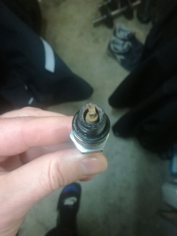

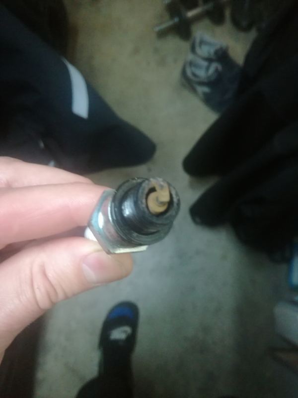

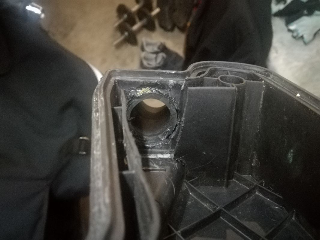

Alors voilà j'ai retravaillé mon entrée d'air sur ma BA et je pense que j'ai exagéré ,  j'ai mis le même diamètre que le manchon d entrée qu'il y a dessus voici les photos , Donc ça me fait une entrée d'air de 23 mm .
Ma configuration actuellement est
TP 70
Pot leovince tt
RDP origine
Ressort embrayage rouge leovince
carburateur 17,5 dell phva ed Visse sur 2 tours
GP 85
Alors à votre avis es que je suis bon en Carburation ou bien il faut que j augmente encore mon GP et si je monte mon giannelli rekord es que je reste com ça ou bien j augmente et idem si je mets un touring .

Bonjour,
Au vu de la couleur de la bougie soit ton scooter est froid soit tu es trop pauvre. Quand on prépare une boîte à air le bruit change et il faut augmenter ton GP pour que ce soir couleur brique.
Si ton monte le gianneli ou le touring il faudra forcément adapter ton GP, chaque scooter est différent donc tu auras ton propre réglage carburateur

Bonsoir
Je te remercie de ta réponse , effectivement à chaque changement de pot un réglage s'impose j'ai remonté mon rekord et le GP 85 et bien ma l'air bien gros bougie marron noir et scooter qui broute et s étouffe et qui part d un coup ensuite j vais lui collé un de 82 je pense que ce sera bon .
Merci encore bonne soirée .
