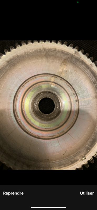

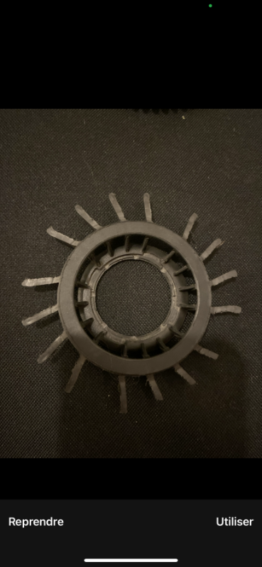

Je viens d’acheter des produits chez vous pour mon variateur. Je viens de m’apercevoir, que ma demis poulie fixe avé plus de dents, que ma poulie ventilé été cramé sur mon carter et que la noix de kick été pas accroché à l’arbre à vibrequin. Vous pensez que c’est à cause du boulon mal serrer?

salut , ecroue mal sérré. ça prend du jeu jusqu'à cassé.
Merci d’avoir pris le temps de me répondre, j’ai eu ma repose et j’ai remis des nouveautés et très bien serrer cette fois-ci
