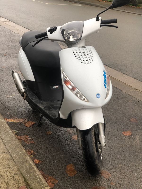

leo_ Posté(e) le 23 décembre 2021 Signaler Partager Posté(e) le 23 décembre 2021 bonjour, je possède un piaggio zip 2temps de 2011 avec dessus un pot yasuni r débrider un cornet polini carburateur débrider variateur débrider cylindre d’origine. Le problème est que quand je roule une fois arriver a 50-55 km/h il y a un trou d’accélération et plus moyen de le redémarrer, je pensait a ma pipe d’admission craquer mais non, un problème d’arriver d’essence ? merci pour vos réponses. Lien vers le commentaire Partager sur d’autres sites More sharing options...

leo_ Posté(e) le 3 janvier 2022 Auteur Signaler Partager Posté(e) le 3 janvier 2022 Le 26/12/2021 à 20:49, Alain a dit : Je pense qu'avant de mettre du 5g (ce qui me paraît léger), il faudrait régler ton problème de coupure. rebonjour j’ai reçu donc ma boîte à air type origine et toujours le même problème avec mon pot yasuni r j’ai donc décidé de remettre celui d’origine et en mettant un gicleur de 65 je ne monte qu’à 15km/h et je suis en rupteur d’allumage plus je monte en gicleur plus de gagne de km/h je ne sais donc pas d’où vien le problème merci pour vos réponses.. Lien vers le commentaire Partager sur d’autres sites More sharing options...
Alain Posté(e) le 3 janvier 2022 Signaler Partager Posté(e) le 3 janvier 2022 Si enrichir fait augmenter la vitesse, monte un plus gros gicleur (85 par exemple) et teste le comportement du scooter. Lien vers le commentaire Partager sur d’autres sites More sharing options...
leo_ Posté(e) le 5 janvier 2022 Auteur Signaler Partager Posté(e) le 5 janvier 2022 Le 03/01/2022 à 19:47, Alain a dit : Si enrichir fait augmenter la vitesse, monte un plus gros gicleur (85 par exemple) et teste le comportement du scooter. c’est bon problème résolu en fait j’ai remis mon pot d’origine avec gicleur origine 53 ralentit origine aussi et j’ai remis ma boîte à air origine et je crois que en fait je l’avais mal mise donc après avoir bien vérifier et bien serrer avec le sert flex impeccable merci pour vos réponse bonne continuation à vous Lien vers le commentaire Partager sur d’autres sites More sharing options...
