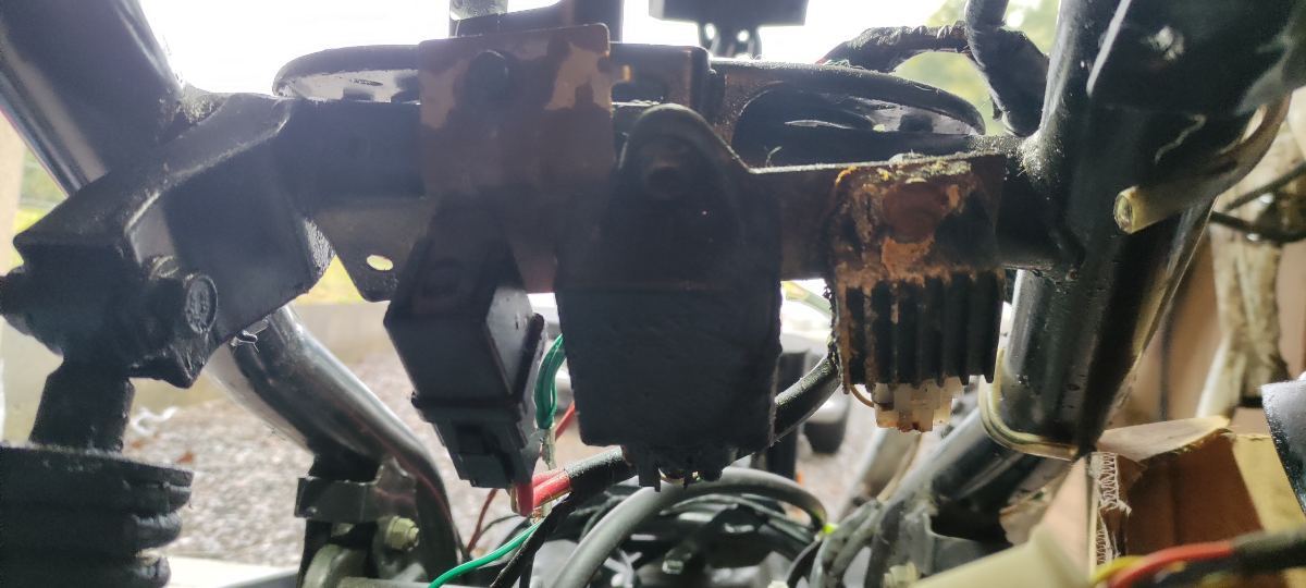

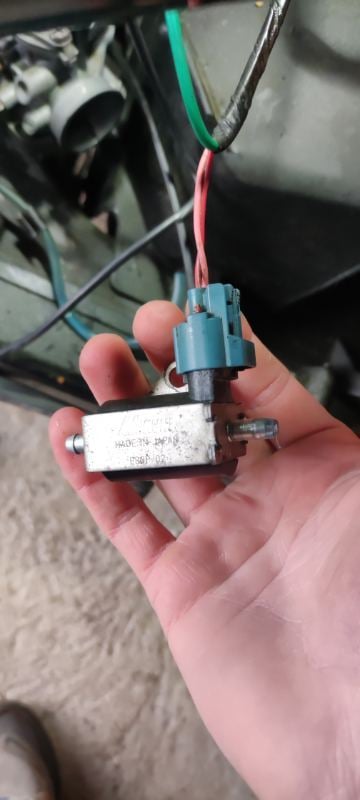

Apre avait branché la pompe correctement et vérifier que ça fonctionne. le scoot ne démarre toujours pas . j'ai vérifié l'allumage et j'ai remarqué que j'ai une étincelle au moment où j'appuie sur le bouton de démarreur après plus d'étincelle . ( J'ai déjà remplacé la bobine et la bougie).il y a une pièce qui est branchée à des câbles et qui doit être branchée par des tuyaux et je ne sais pas à quoi sa serre.
et j'ai remarqué sa une pièce électrique pas en bonne eta à mon gout merci d'avance pour les reponce .
Si je te suis bien, tu n'as qu'un étincelle, et puis plus rien. Est-ce qu'elle se reproduit en coupant et remettant le contact? Si c'est le cas, c'est la pompe à huile (première photo) qui est HS. Le cdi gère à la fois l'allumage et la pompe à huile, si celle-ci foire le boîtier se met en sécurité.
Le régulateur tire en effet une pas belle tronche, je te conseillerai de le remplacer.
