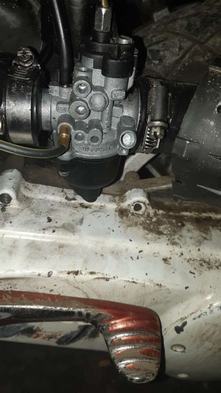

sebdu10 Posté(e) le 1 janvier 2022 Signaler Partager Posté(e) le 1 janvier 2022 Salut déjà en galet tu peux allez en 8g ou 8,5g, je suis tous d'origine et j'ai des galets de 8g, pour le ressort de poussée et embrayage prend l'origine, je galère a trouvé la bonne configuration des ressorts et je ne suis pas fan des cornet, tu de vraie tester avec une boîte à air normale aussi, je pense tu vise l'esthétique mais bon. J'ai eu un kit 50 carrenzi et galère, j'ai remis un cylindre d'origine et sa allait beaucoup mieux, je tournais a 90 compteur scoot, a la base sur trekker la vis de gicleur c'est une 72, la je ne pourrait pas te conseiller, il faut en tester plusieurs. Par contre pas plus que 30km/h, galère, tu n'a pas de prise d'air? joint spy défectueux? tu fait ton mélange toi même ou tu tourne avec la pompe a huile? car au vue de la photo de ton carburateur, tu tournerais avec la pompe il a pas des dérater quand tu roule? et attention avec les pompe a huile de trekker, j'ai flingué un cylindre avec sa, elle faisait plus son taf et j'ai serrer, j'étais dégouter, j'avais le même piston et cylindre pendant 65 000 km, je suis passé au mélange et mon beau fil a également serrer mais il pouvait quand même rouler et il allait a pas plus de 30km/h également et le scoot avait un mauvais comportement. Lien vers le commentaire Partager sur d’autres sites More sharing options...
