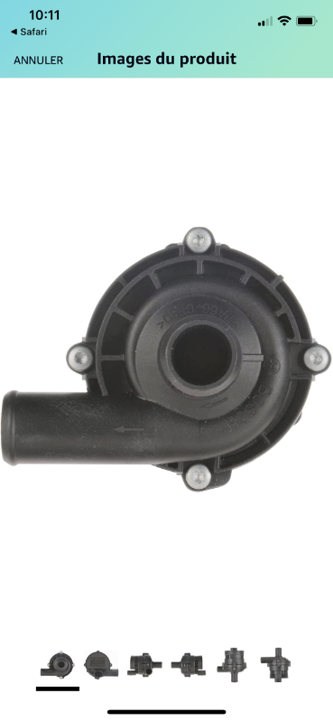

si vraiment tu veux refroidir plus ce qui serais pas mal monte une pompe à eau électrique
Bonjour Fred merci de ta réponse effectivement oui pour le carburateur j’y avais également pensé effectivement c’est bien pour cela que j’ai installé un 24 pwk mais toujours pareil … ( par contre gain de puissance avec le 24 )
et pour la pompe électrique je pence aussi que la solution est plausible je vais me tourner sur cette option car effectivement la pompe d’origine est efficace que lorsque que l’on monte dans les tours avec une électrique le débit sera constant
par contre que le conseille tu ? En pompe électrique car là je suis dans le flou
merci

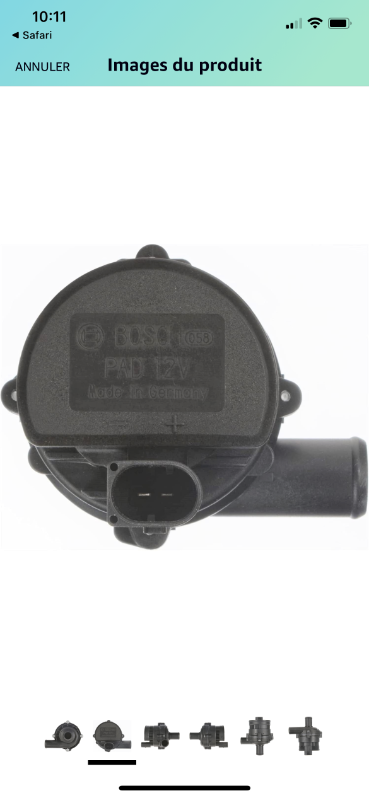

Celle ci est la même que là Stage6 marque bosch qu’en pense tu
Salut,si tu veux beaucoup gagner en refroidissement prend des radiateurs de durites ou echangeur de durite. La pompe à eau mecanique est pas le top je trouve. Sur mes 2 scoots peugeot preparé je suis passé sur de lélectrique bosch comme celle en image c'est le top et tourne toujours a la même vitesse peut importe le régime. j'ai percé 2 trous dans le tablier pour mieux evacuer l'air du radiateur. Derriere les radiateurs je leur est mis un ventilo qui evacue plus vite l'air.
Un plus gros carburateurs augmente plus les performances ainsi que le refroidissement interne du moteur.
Part sur une pompe à eau électrique avec 2 echangeurs avec un carburateur 24mm .
