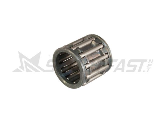

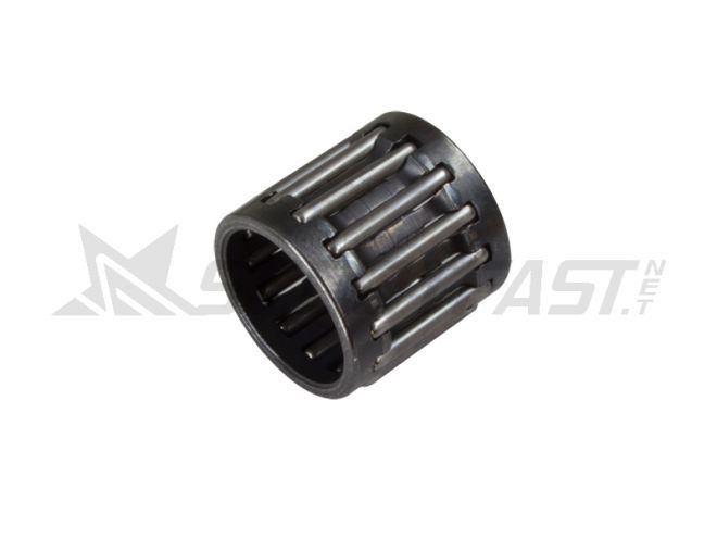

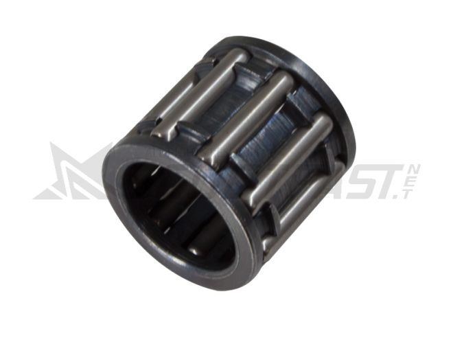

0 jimmy@ Posté(e) le 10 février 2022 Signaler Partager Posté(e) le 10 février 2022 salut , 15 , 16 et 17 c'est le diametre externe de la cage , en interne elle fon toute les 3 12mm , ça depend du vilebrequin utilisé , pour booster en 12x17 c'est le malossi rhq ,st6 ,polini , les autres sons en 15 ou 16. plus le diametre externe est gros plus les rouleaux sons gros donc résistant. mesure le diametre de ta biele. sur les tof on vois bien l'épaisseur de la cage qui change. 12x17 12x16 12x15 1 Lien vers le commentaire Partager sur d’autres sites More sharing options...
0 SpiritSystem Posté(e) le 10 février 2022 Auteur Signaler Partager Posté(e) le 10 février 2022 (modifié) Salut , merci je regarde ça cette après-midi quand j’irai au garage là je suis chez moi j’ai regardé c’est bien du 12X17X16 pour nitro le vilebrequin mhr axe12 j’avais un doute pasque sur mxs ils disent fournis avec cage à aiguille 12X17X16 et sur scootfast ils disent 12X16X16 merci @jimmy@ Modifié le 10 février 2022 par SpiritSystem Lien vers le commentaire Partager sur d’autres sites More sharing options...
0 jimmy@ Posté(e) le 10 février 2022 Signaler Partager Posté(e) le 10 février 2022 le vilebrequin mhr replica utilise des cage en 12x16 le racing 12x17. des fois les vpc se font pas chier avec les déscriptions. Lien vers le commentaire Partager sur d’autres sites More sharing options...
