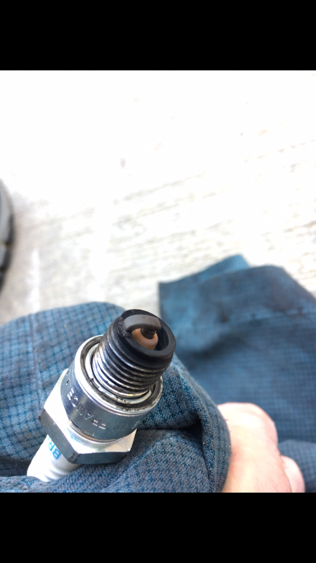

fred82000 Posté(e) le 18 février 2022 Signaler Posté(e) le 18 février 2022 pour la photo de la bougie tu as mit le flash ces illisible je peux pas dire si bon ou pas tu as bien mit ta rondelle devnt le canon du variateur ?
Arktek_02 Posté(e) le 18 février 2022 Auteur Signaler Posté(e) le 18 février 2022 Il y a 3 heures, fred82000 a dit : pour la photo de la bougie tu as mit le flash ces illisible je peux pas dire si bon ou pas tu as bien mit ta rondelle devnt le canon du variateur ? Oui il y a bien la rondelle. Demain je vais essayer de tirer un coup et te reprendre une photo sans flash alors

Arktek_02 Posté(e) le 20 février 2022 Auteur Signaler Posté(e) le 20 février 2022 Il y a 17 heures, fred82000 a dit : tu ne ma pas donner la même mesure lautre jours donc oui si 15mm la sa peux y jouer et si tu re li bien mes message je dit une chose pour les galet leur nombre et pour la courroie en elle même tu as pas de rodage à faire ces pas un piston ou segment J'ai mis la courroie et fais un tour rapide avec hier soir au final j'ai l'impression que j'ai plus le trou au démarrage que j'avais avant mais le trait du variateur est toujours visible (elle monte désormais plus haut déjà) et mon rocher de kick tenait pas avec la nouvelle courroie j'ai du approche l'écrou pour le faire tenir sur les dents du vilebrequin sans rien foirer. J'avais aussi démonte ma bougie elle tirait + vers le noir, pourtant j'ai un GP de 75 ce n'est pas énorme en plus d'être de débridé et ayant un petit kit fonte je suis censée être entre 75 et 82 d'après la notice. Ca peut venir de la vis d'air ou de l'aiguille mal réglé ? J'ai nettoyé filtre carburateur etc entre temps aussi
fred82000 Posté(e) le 20 février 2022 Signaler Posté(e) le 20 février 2022 faut pas ce fier a la notice pour les réglage carburateur mais au comportement de ton scoot et la couleur de la bougie donc si en 75 tu es riche encore passe en 72

Arktek_02 Posté(e) le 20 mars 2022 Auteur Signaler Posté(e) le 20 mars 2022 (modifié) Yo! Je reviens vers vous après un petit mois car j'étais préoccupé sur des autres choses, Le seul truc que j'ai fais depuis c'est un nettoyage et j'ai mis le cran de l'aiguille au 2ème cran à partir du haut, avant il était au milieu. La bougie me semble beaucoup moins noir après avoir tiré quelques pointes, à chaud lorsque je met le starter le régime de ralenti du moteur se baisse jusqu'à se couper si je n'accélère pas, donc je ne pense pas d'avoir éventuellement une prise d'air. Voici des photos de la bougie après l'avoir nettoyé et tiré une pointe par la suite (je dirai que la couleur tire un peu + vers le noir sur l'électrode que le marron mais j'ai pas d'autre plus petits gicleurs que le 75 et j'ai peur de serrer donc je pense rester comme ça s'il n'y a pas plus d'inconvénients) : Par contre j'avais oublié de vous le dire, mais à froid lorsque j'essaie de le démarrer à l'électrique, il fait comme un bruit de blocage ou de retour, genre ça fait le bruit normal disons TRRR d'un coup ça fait KRKRKRKRK puis ça repars et ça démarre au bout de 5s je dirai alors que sur un autre moteur il démarrait en 2-3s maximum, je ne sais pas cela peut être dû à quoi (batterie rechargé chez une concession, démarreur normalement nickel, en tout cas tourne sans problème/blocage lorsque j'enlève la bougie, uniquement lorsque le moteur est sous pression qu'il me fait ça, puis par la suite il redevient normal une fois chaud) Peut-être qu'il faut que je passe à bougie plus froid tel que la R9HS ou BR10HS comme le préconise Artek sur la notice du kit Artek K1, j'ai actuellement une BR8HS, car elle m'a l'air d'être illisible la bougie, j'arrive jamais à atteindre la marron, mais le noir foncé si je suis trop riche oui. Modifié le 20 mars 2022 par Arktek_02
