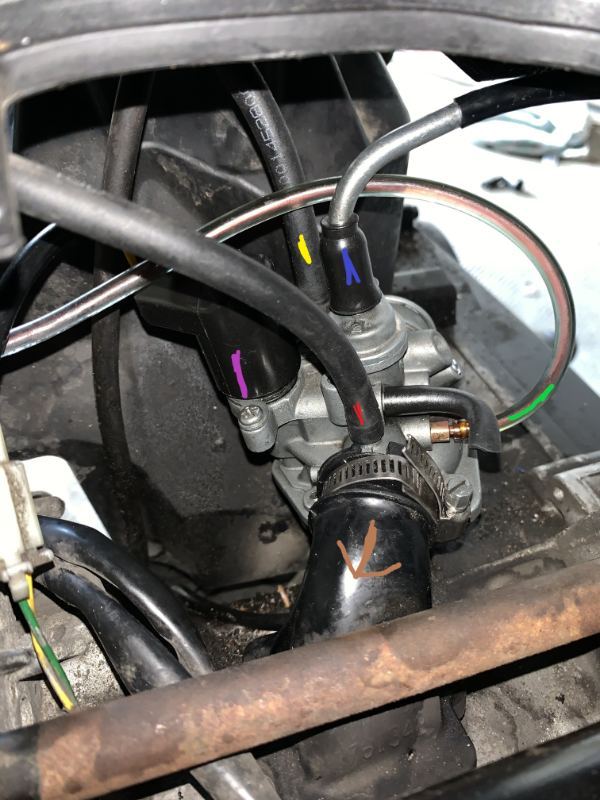

sebdu10 Posté(e) le 12 mars 2022 Signaler Partager Posté(e) le 12 mars 2022 ta dépression est sur le carburateur? envoie une photo de ton carburateur stp Lien vers le commentaire Partager sur d’autres sites More sharing options...
Arthur761 Posté(e) le 12 mars 2022 Auteur Signaler Partager Posté(e) le 12 mars 2022 il y a 12 minutes, sebdu10 a dit : ta dépression est sur le carburateur? envoie une photo de ton carburateur stp oui, je met la photo en pièce jointe. Jaune : arriver d'essence Bleu : Câble accélerateur Violet : Starter (électrique) Vert : Arriver d'huile Rouge : branchement de la dépression qui mène vers le robinet à dépression de l'autre coté la flèche marron vise le moteur (donc l'arrivé d'air est l'autre coté la boité à air est démonter pour le moment. Lien vers le commentaire Partager sur d’autres sites More sharing options...
sebdu10 Posté(e) le 12 mars 2022 Signaler Partager Posté(e) le 12 mars 2022 pas besoin de mettre les couleur et dire ce que c'est , je le sait déjà^^ la fixation de la pipe au carburateur est bizarre, on dirait que sa ne la sert pas bien, possible prise d'air a ce niveau et c'est le carburateur d'origine ça? tu es sur? c'est un type dell'orto Lien vers le commentaire Partager sur d’autres sites More sharing options...
Arthur761 Posté(e) le 12 mars 2022 Auteur Signaler Partager Posté(e) le 12 mars 2022 Il y a 1 heure, sebdu10 a dit : pas besoin de mettre les couleur et dire ce que c'est , je le sait déjà^^ la fixation de la pipe au carburateur est bizarre, on dirait que sa ne la sert pas bien, possible prise d'air a ce niveau et c'est le carburateur d'origine ça? tu es sur? c'est un type dell'orto ouai c'est celui d'origine c'est sur à 100%, j'ai refait des tests en renettoyant tous etc tjr pareil, il a tenu le ralenti genre 1 seconde et après impossible de le refaire. Et oui sur la photo il est mal serrer mais pour les tests que je viens de refaire j'ai serrer à fond. Je vais voir pour racheter des gicleurs ou un carburateur direct, ça peut venir que de là je pense Lien vers le commentaire Partager sur d’autres sites More sharing options...

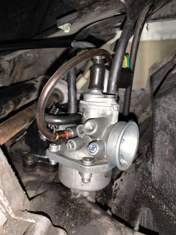

Arthur761 Posté(e) le 12 mars 2022 Auteur Signaler Partager Posté(e) le 12 mars 2022 oui je te mes la pièce jointe avec le coté de la vise de ralenti et la vise d'air au passage. Pour les gicleurs c'est un 44 pour le ralenti et 54 pour l'autre. Concernant l'origine, tous est d'origine sauf le pot (j'ai un giannelli rekord), et j'ai un réglage coté embrayage fait par un garagiste y a plus d'un an et demi. Lien vers le commentaire Partager sur d’autres sites More sharing options...
sebdu10 Posté(e) le 12 mars 2022 Signaler Partager Posté(e) le 12 mars 2022 et avant tu avait du ralenti avec cette configuration la? car pour moi ton gicleur est vraiment petit, c'est mon avis, moi j'ai un trekker et c'est une vis de gicleur de 72, origine, c'est celle qui est monté niveau constructeur Lien vers le commentaire Partager sur d’autres sites More sharing options...
Arthur761 Posté(e) le 12 mars 2022 Auteur Signaler Partager Posté(e) le 12 mars 2022 oui je suis d'accord aussi ça m'a étonner qu'il soit aussi petit le gicleur de ralenti, même l'autre au final 54 c'est très peu. Et oui j'ai jamais toucher à sa, je suis juste rentre des cours et pouf au feu rouge il a caler et impossible de le redémarrer. tu pense que c'est un signe de pré-serrage ? Lien vers le commentaire Partager sur d’autres sites More sharing options...
