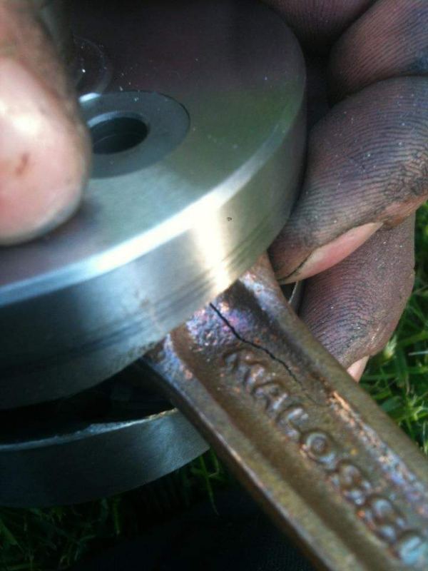

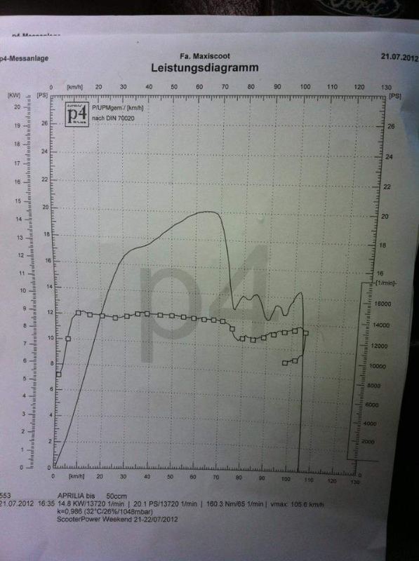

thomas774 Posté(e) le 23 mars 2022 Auteur Signaler Partager Posté(e) le 23 mars 2022 (modifié) Salut , Ouai exactement mes cylindres sont bénis les morceau se barre par l'échappement ou s'encastre dans la culasse.. ouai a chaques fois j'avais la bougie grise sec et je tournais a 2poucents de samourail.. aujourd'hui je suis a 2.5 de motul 800. Tiens un rhq que j'ai soudé avec la samouraïl J'avais un pvl krd j'ai oublié au début et il a cramé , c'était pas mieux et le bidalot que j'ai aujourd'hui je l'ai acheté neuf en 2012. J'ai un amis qui a une bobine 500 104 mais cette enfoiré a peur que je lui grille.. voilà la courbe avec le krd cramé.. je l'ai remplacé en rentrant du meeting Justement j'ai bien mangé tapé les carter et j'ai pas rebouché les volumes mort a l'epoxy peut être que mon volume de precompression n'est pas assé petit ce qui engendre une faible pression de precompression et donc un balayage moyen du cylindre ce qui pourrait expliquer le gros gicleur ?? Ouai c'est assé infernal la avec mon c30 je n'entend même pas la 15/39 se lancer elle monte pas dans les tours je suis bloqué a 120 j'ai perdu 30km/h comparé au pot pro race 3.. je me tate a en racheter 1 pas mal de personne disent que yasuni a haut régime sa rame.. je vais essayer d'en retrouver 1 parce que la il a rien dans le sac je mennuis dessus Tiens regarde cette vidéo quand il met dans l'angle il a comme moi , sa monte légé sa chute remonte et ainsi de suite en fait t'enttends le moteur bloqué qui refuse de prendre ses derniers tours Modifié le 23 mars 2022 par thomas774 Lien vers le commentaire Partager sur d’autres sites More sharing options...
