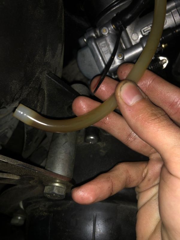

seychilad Posté(e) le 30 mars 2022 Signaler Posté(e) le 30 mars 2022 salut j’ai un typhoon kit 70 malossi fonte carburateur 19 polini cp en cornet voici le problème que j’ai quand j’accélère trop pendant longtemps le scoot fait un gros beuuuuuu comme si j’avais plus du tout d’essence alors que j’ai le réservoir plein je dois donc ralentir et attendre 5-10s pour qu’il reparte je ne sait pas si le problème viens de ma cuve qui se vide ou de mon carburateur qui aspire pas sur la dépression ma durite de dépression à une couleur bizarre côté carburateur que elle avait pas avant que j’installe le carburateur 19
sebdu10 Posté(e) le 30 mars 2022 Signaler Posté(e) le 30 mars 2022 Salut, débranche ta durite d'essence et kik, si l'essence coule c'est bon, aspire aussi a ton tuyau de dépression pour voir si également ton essence coule (possible d'un souci au niveau de ton robinet d'essence). Avant de toucher au carburateur, teste une autre bougie (une bougie d'défectueuse peut faire rouler ton scoot mais tu aura des dératé, scooter qui broute) Ci la bougie c'est cool, vérifie ta masse si elle est bien en contact avec ton moteur ou cadre, qu'elle ne bouge pas Tu as eu le carburateur neuf? d'occasion?
