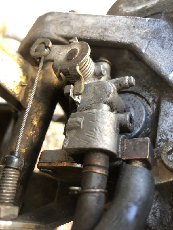

Guigui80 Posté(e) le 21 avril 2022 Signaler Posté(e) le 21 avril 2022 Le pot au niveau de la cartouche sent l'essence?
Styw Posté(e) le 21 avril 2022 Auteur Signaler Posté(e) le 21 avril 2022 il y a 1 minute, Guigui80 a dit : Le pot au niveau de la cartouche sent l'essence? Aucune odeur ou trace d’essence entre le carburateur et le pot d’échappement il y a 4 minutes, Guigui80 a dit : Le pot au niveau de la cartouche sent l'essence? Possible que sa vienne de cette pièce ?
Guigui80 Posté(e) le 21 avril 2022 Signaler Posté(e) le 21 avril 2022 Quand tu as kicker tu as bien augmenter le ralentie ? Tu as de la compression? Sinon je ne vois plus qu'une chose à faire Je ne vois plus qu'un truc à faire Enlever la culasse, et surtout maintenir le cylindre en place pour ne pas qu'il se décolle et éviter ainsi d'avoir a changer le joint d'embase Tu baisse le piston au point mort bas, puis inspecte les lumière. il y a 12 minutes, Styw a dit : Aucune odeur ou trace d’essence entre le carburateur et le pot d’échappement Possible que sa vienne de cette pièce ? Ça dois être là pompe a huile ça n'empêche pas l'arriver d'essence

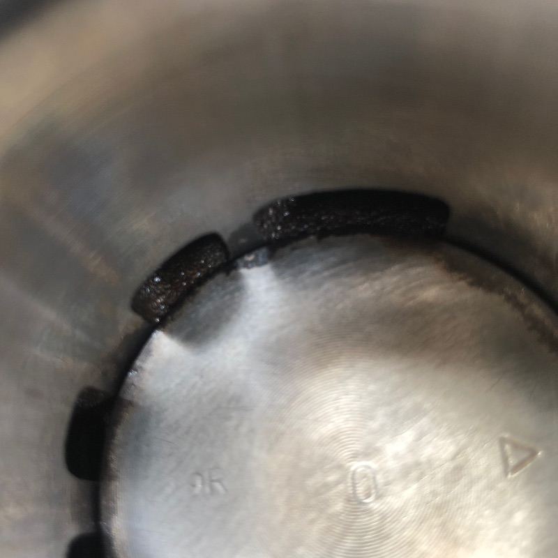

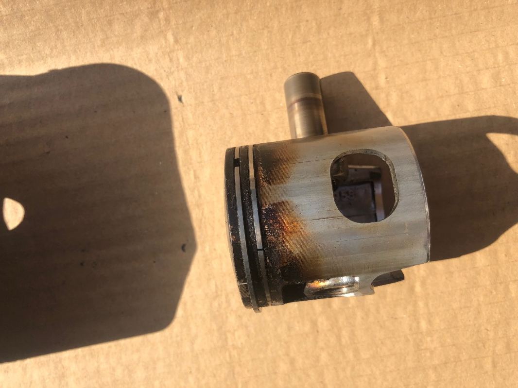

Solmyr Posté(e) le 21 avril 2022 Signaler Posté(e) le 21 avril 2022 Ce sont tes segments qui ont collé. Presque sûr, tu ne le verras pas sans enlever le moteur du piston. Regardes.
Styw Posté(e) le 21 avril 2022 Auteur Signaler Posté(e) le 21 avril 2022 il y a 9 minutes, Solmyr a dit : Ce sont tes segments qui ont collé. Presque sûr, tu ne le verras pas sans enlever le moteur du piston. Regardes. Ok je vais essayer de voir en démontant le cylindre

Styw Posté(e) le 22 avril 2022 Auteur Signaler Posté(e) le 22 avril 2022 Il y a 9 heures, Guigui80 a dit : Le gicleur dois être faible normalement une bougie n'est pas aussi blanche Essay un gicleur de 75, et l'eguile il y a un circlips il est à quel cran en partant du haut? Et comme la dis solmyr si les segment son coller ça pourrais aussi expliquer J’ai commandé un nouveau piston/cylindre pour être sûr que tout est bon. La compression n’est as super sur l’actuelle qui est monté. Réception du nouveau Lundi 25/04

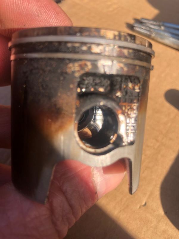

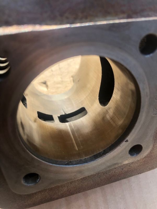

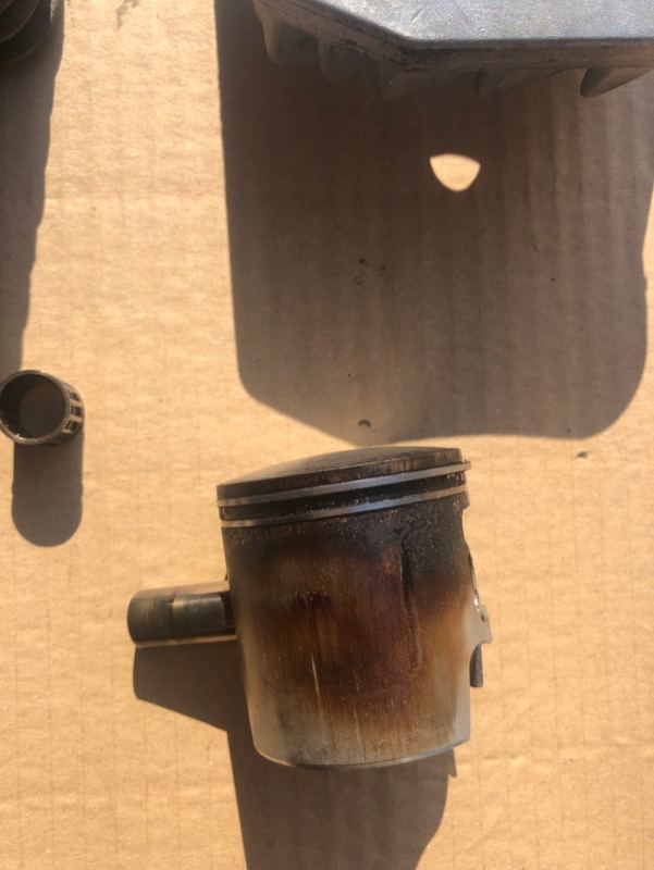

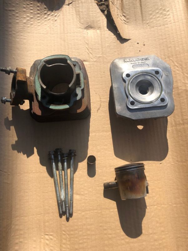

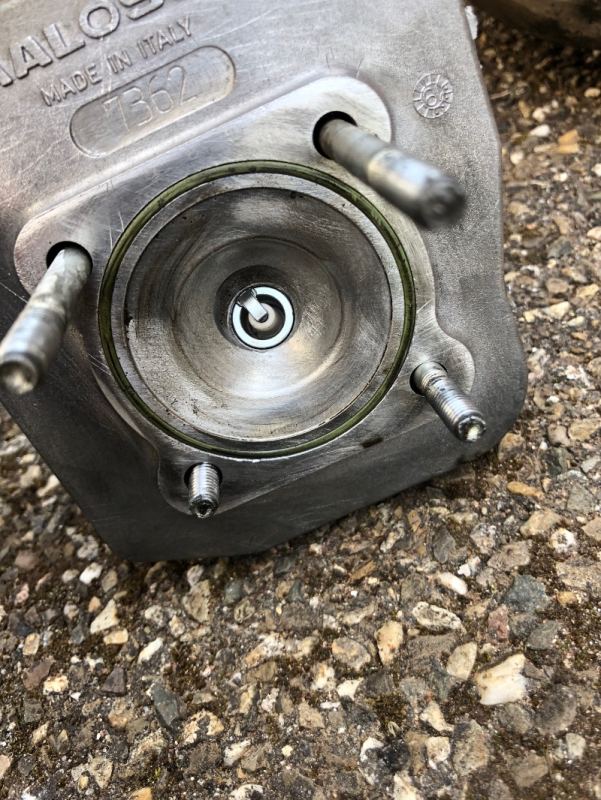

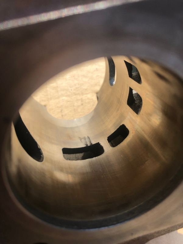

Styw Posté(e) le 22 avril 2022 Auteur Signaler Posté(e) le 22 avril 2022 Voici la surprise au démontage du cylindre.
Guigui80 Posté(e) le 22 avril 2022 Signaler Posté(e) le 22 avril 2022 Il est mort mais la bougie planche pas normal tu as indice 7 Monte à 8 si kit 50 Mon a 9 si kit 70 Et gicleur un peu plus riche.

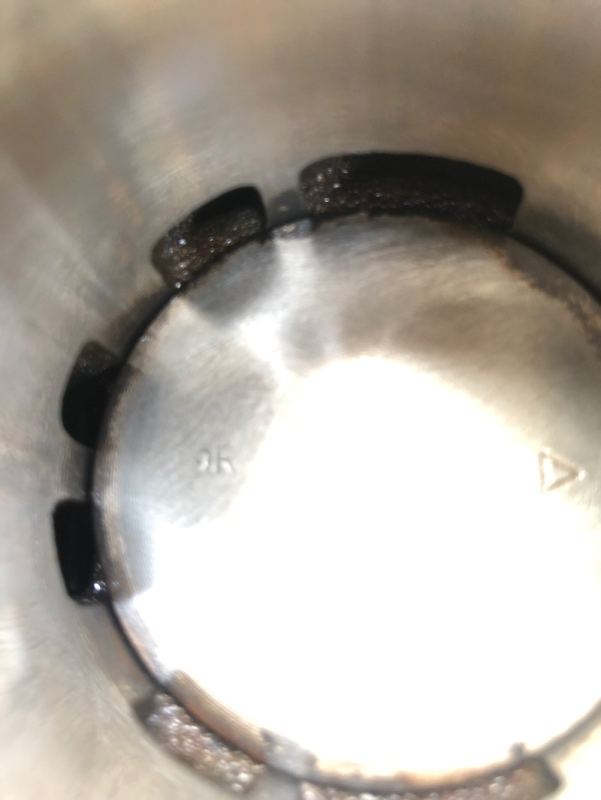

Styw Posté(e) le 23 avril 2022 Auteur Signaler Posté(e) le 23 avril 2022 Tout est neuf et bien monté mais le Scoot ne démarre toujours pas !!
