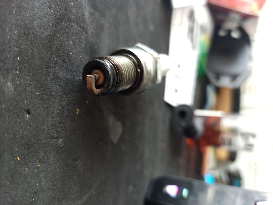

Vavan25 Posté(e) le 30 avril 2022 Auteur Signaler Partager Posté(e) le 30 avril 2022 Il y a 21 heures, Alain a dit : Quel modèle d'aiguille? Sur le PHBG 21, c'est souvent W7 ou W9. Si c'est une autre, je préconise la W7. Je te conseille également de vérifier la taille du gucleur de ralenti. Régulièrement, c'est un de 50, je conseille vivement un 45. Je joint la une photo de ma bougie après arrêt carburateur, ça m'a l'air pas mal Lien vers le commentaire Partager sur d’autres sites More sharing options...
