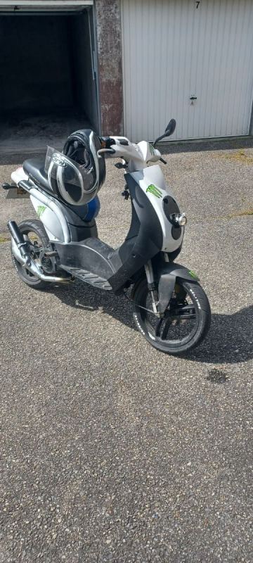

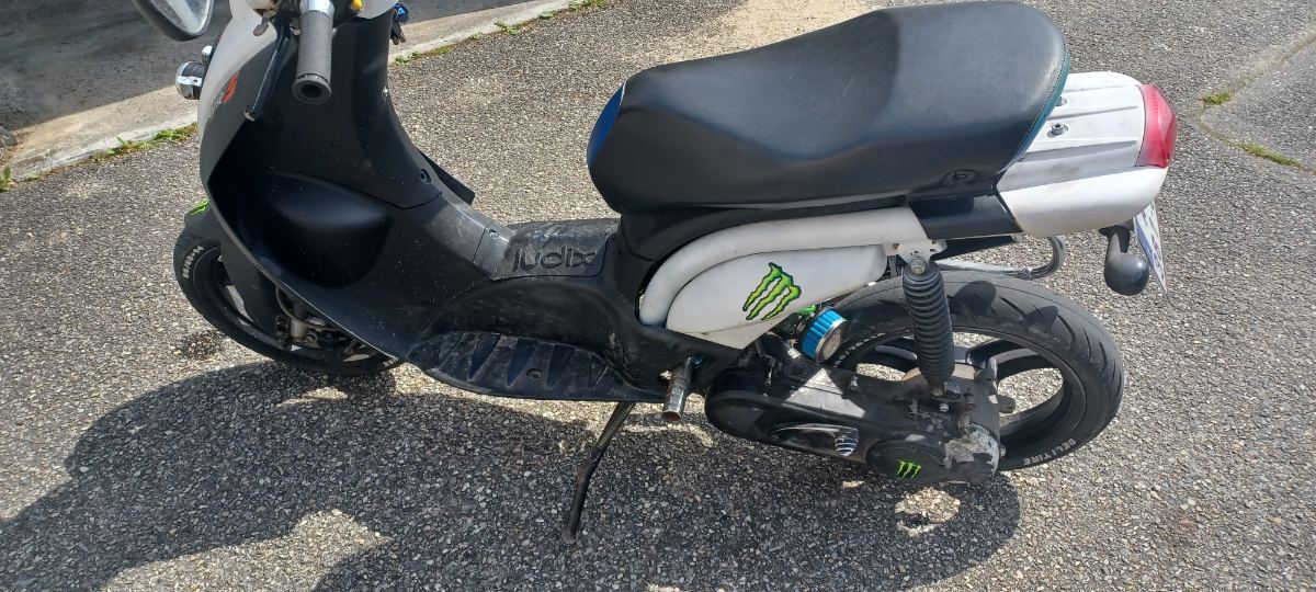

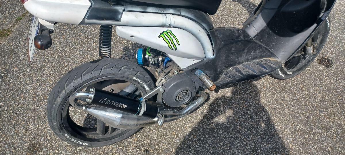

BENJI-3888 Posté(e) le 13 mai 2022 Signaler Posté(e) le 13 mai 2022 Bonjour à tous Voici mon petit ludix pro 14 qui a juste un pot échappement tecnigas q-tre carburateur 17.5 boîte a clapet doppler et cornet (boîte à air est prévue ) j'ai une paire de jante de 10 pouces trekker 206 wrc que j aimerais bien mettre dessus après je sais pas quoi faire d autre dessus
Bader Posté(e) le 13 mai 2022 Signaler Posté(e) le 13 mai 2022 Salut Remet un bas de caisse, une boîte à air comme tu disais et un vrai pot de détente, une vraie face avant et voilà. 1
BENJI-3888 Posté(e) le 13 mai 2022 Auteur Signaler Posté(e) le 13 mai 2022 Il y a 3 heures, Bader a dit : Salut Remet un bas de caisse, une boîte à air comme tu disais et un vrai pot de détente, une vraie face avant et voilà. j'ai le bas de caisse juste à le fixer Et pot échappement ira bien en sachant que je le kit pas car haut moteur neuf ?
Bader Posté(e) le 13 mai 2022 Signaler Posté(e) le 13 mai 2022 il y a 33 minutes, BENJI-3888 a dit : j'ai le bas de caisse juste à le fixer Et pot échappement ira bien en sachant que je le kit pas car haut moteur neuf ? Gianneli record, conti chr v3 déjà testé au top. 1
BENJI-3888 Posté(e) le 14 mai 2022 Auteur Signaler Posté(e) le 14 mai 2022 Le 13/05/2022 à 23:06, Bader a dit : Gianneli record, conti chr v3 déjà testé au top. Je le trouve plus jolie niveau de la cartouche le Gianneli rekord
Bader Posté(e) le 14 mai 2022 Signaler Posté(e) le 14 mai 2022 Comme tu veux le corps de détente es le même. il y a 4 minutes, BENJI-3888 a dit : Je le trouve plus jolie niveau de la cartouche le Gianneli rekord
BENJI-3888 Posté(e) le 14 mai 2022 Auteur Signaler Posté(e) le 14 mai 2022 Oui car je sais que c'est même corps de pot qui sort de la même usine
Bader Posté(e) le 14 mai 2022 Signaler Posté(e) le 14 mai 2022 C'est le prix qui change il me semble juste déjà avoir entendu parler de soucis avec la cartouche ou la fixation de celle du gianneli.
BENJI-3888 Posté(e) le 15 mai 2022 Auteur Signaler Posté(e) le 15 mai 2022 Il y a 23 heures, Bader a dit : C'est le prix qui change il me semble juste déjà avoir entendu parler de soucis avec la cartouche ou la fixation de celle du gianneli. D'accord je prendrais note merci Il y a pas d autre pot pour mi régime à haut régime ?

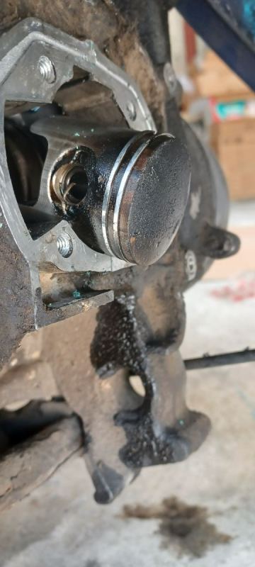

BENJI-3888 Posté(e) le 16 mai 2022 Auteur Signaler Posté(e) le 16 mai 2022 Humm que des bonne surprise Joint spy hs tout sec Haut moteur neuf je pose des questions ❓ ❓ ❓ ❓
Bader Posté(e) le 16 mai 2022 Signaler Posté(e) le 16 mai 2022 Pour moi c'est normal, rouler avec un cornet implique de mettre un gicleur plus gros pour pas avoir de trou ou autre mais derrière ton moteur (50) n'avale pas tout et ne crame pas tout donc voilà. 1

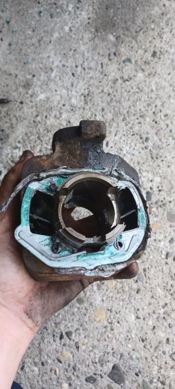

BENJI-3888 Posté(e) le 16 mai 2022 Auteur Signaler Posté(e) le 16 mai 2022 il y a 9 minutes, Bader a dit : Pour moi c'est normal, rouler avec un cornet implique de mettre un gicleur plus gros pour pas avoir de trou ou autre mais derrière ton moteur (50) n'avale pas tout et ne crame pas tout donc voilà. D'accord donc je nettoyé le piston mettre des joints neuf ?
Bader Posté(e) le 16 mai 2022 Signaler Posté(e) le 16 mai 2022 Oui tant qu'as faire contrôle tes clapets et regarde aussi le conduit d'échappement du cylindre si il est calaminé ainsi que la culasse.
BENJI-3888 Posté(e) le 16 mai 2022 Auteur Signaler Posté(e) le 16 mai 2022 Il y a 5 heures, Bader a dit : Oui tant qu'as faire contrôle tes clapets et regarde aussi le conduit d'échappement du cylindre si il est calaminé ainsi que la culasse. Mes clapet sont neuf Oui il est un peu calamine à la sortie du cylindre et culasse un petit peut

Max Blackbird Posté(e) le 18 mai 2022 Signaler Posté(e) le 18 mai 2022 Je pense que ca doit venir de la ton gros depot de calamine sur le piston

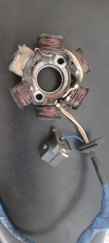

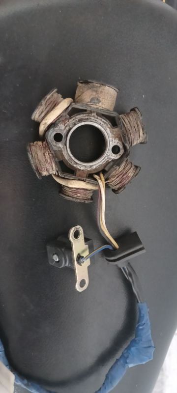

BENJI-3888 Posté(e) le 18 mai 2022 Auteur Signaler Posté(e) le 18 mai 2022 il y a 49 minutes, Max Blackbird a dit : Je pense que ca doit venir de la ton gros depot de calamine sur le piston j'ai changé le cylindre que j avais en plus et il est en alu et enfin changer le joint spy côté allumage que j'ai bien galère à enlever Me rester le stator à changer état qui est tout bidouiller au fils et j'ai un câble au niveau du capteur moitié coupé j'ai un pot origine technigaz marchera t il pas mieux que le technigaz q-tre ?
Bader Posté(e) le 21 mai 2022 Signaler Posté(e) le 21 mai 2022 Rien d'étonnant, ils sont souvent mort, pour même pas 30 balles tu as un neuf.

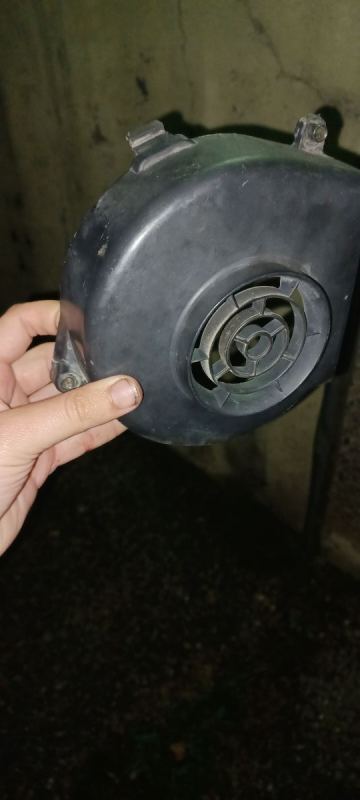

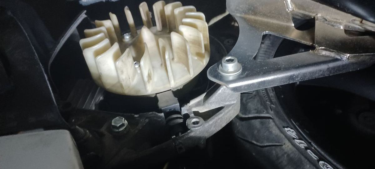

BENJI-3888 Posté(e) le 26 mai 2022 Auteur Signaler Posté(e) le 26 mai 2022 j'ai petit soucis j'ai pas attention ou mettre la petite languette sur le cache allumage Merci d'avance
Bader Posté(e) le 27 mai 2022 Signaler Posté(e) le 27 mai 2022 Quel languette, si tu parle du bordel au dessus il rentre dans le même logement de sortie du faisceau de câble du stator.
