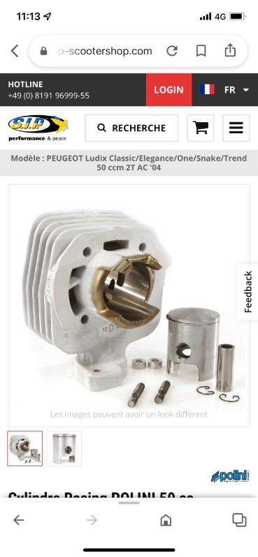

0 Ema211 Posté(e) le 7 juillet 2022 Auteur Signaler Posté(e) le 7 juillet 2022 Votre avis,encore,sur ce kit 50 polini sport merci beaucoup
0 Alain Posté(e) le 7 juillet 2022 Signaler Posté(e) le 7 juillet 2022 C'est un cylindre foireux. Il est basé sur le modèle pour Piaggio, et en a conservé l'embase qui crée une marche énorme.
