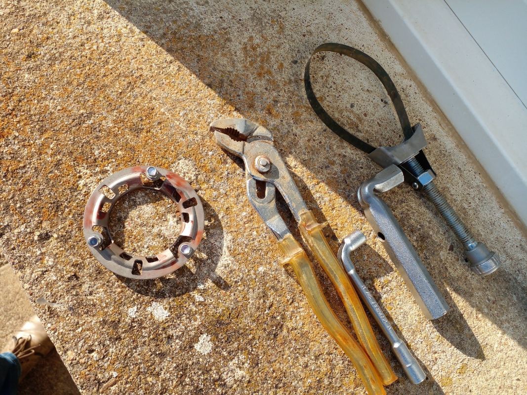

Bonjour, deux mois plus tard,
Il n'y a effectivement pas de bride sur la cloche d'embrayage pour les 2t carburateur de 2018.
Je suis passé chez le garagiste qui a dévissé le gros écrou du variateur avec une clé à choc.
(Sans matériel, en coinçant un tournevis dans les ailettes, vous allez juste casser des ailettes)
Ensuite il l'a revissé doucement, arrivé chez moi j'ai utilisé une clé à ruban (pour filtre à huile) pour démonter le variateur et enlever la bride que vous voyez sur la photo et la vidéo (il faut conserver la bride pour le futur contrôle technique).
Le scooter a gagné un peu moins de 15km/h. Quand il est content il va à 70 au compteur. Il monte à 60 assez facilement. Dans les montées assez raide c'est 45. J'espère qu'il va consommer un peu moins.
