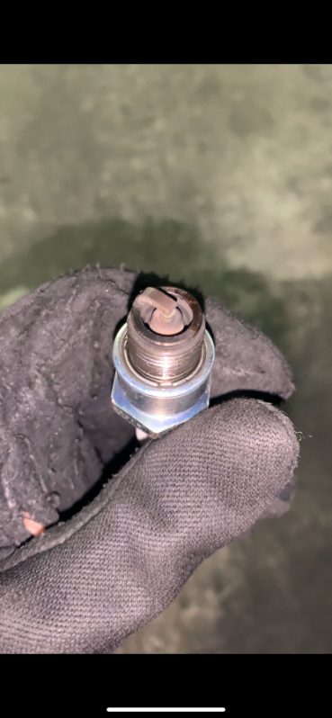

des fois il baisse de régime pendant une allure moyenne comme si ça allait tomber en panne d’Essence , je relâche les gaz les reprend doucement il repart …gicleur trop petit ??
la couleur de la bougie est en photo
Je précise que je n’ai pas de fuite d’air en tout cas pas apparente et pas de signe de fuite lorsque le moteur tourne . Aucun problème a déclaré à part ces trous.
