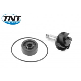

ludix.booster Posté(e) le 1 janvier 2012 Signaler Partager Posté(e) le 1 janvier 2012 Salut dit moi ta pompe à eau fonctionne aux moins ? Lien vers le commentaire Partager sur d’autres sites More sharing options...
mister-thom-58 Posté(e) le 1 janvier 2012 Auteur Signaler Partager Posté(e) le 1 janvier 2012 comment je pourrais regarder si elle marche toujours ? Lien vers le commentaire Partager sur d’autres sites More sharing options...
ludix.booster Posté(e) le 1 janvier 2012 Signaler Partager Posté(e) le 1 janvier 2012 alors tu démonte le cache ou va la tuyau aux bas moteur puis la tu démarrer vite fait et tu éteint en suite (si ta pompe à eau ne tourne pas sais elle est bonne a changer ) Lien vers le commentaire Partager sur d’autres sites More sharing options...
mister-thom-58 Posté(e) le 1 janvier 2012 Auteur Signaler Partager Posté(e) le 1 janvier 2012 si la pompe à eau de marche pas le cylindre devrai chauffer mais pas le radiateur ? Lien vers le commentaire Partager sur d’autres sites More sharing options...
ludix.booster Posté(e) le 1 janvier 2012 Signaler Partager Posté(e) le 1 janvier 2012 bas si la pompe à eau fait circuler le liquide de refroidissement et éviter que sa monte trop en température je te montre la pièces en photos regarde bien est la pièces noir de forme ronde Lien vers le commentaire Partager sur d’autres sites More sharing options...

Djo Posté(e) le 3 janvier 2012 Signaler Partager Posté(e) le 3 janvier 2012 alors tu démonte le cache ou va la tuyau aux bas moteur puis la tu démarrer vite fait et tu éteint en suite (si ta pompe à eau ne tourne pas sais elle est bonne a changer ) mais si j'ai bien compris le problème, c'est que la pompe à eau pompe l'eau hors du circuit de refroidissement...donc elle fonctionne...? Lien vers le commentaire Partager sur d’autres sites More sharing options...
mister-thom-58 Posté(e) le 3 janvier 2012 Auteur Signaler Partager Posté(e) le 3 janvier 2012 je crois plutôt que la pompe à eau sert à faire circuler l eau a l intérieur du circuit de refroidissement car sinon il y aurai un réservoir pour pomper Lien vers le commentaire Partager sur d’autres sites More sharing options...
