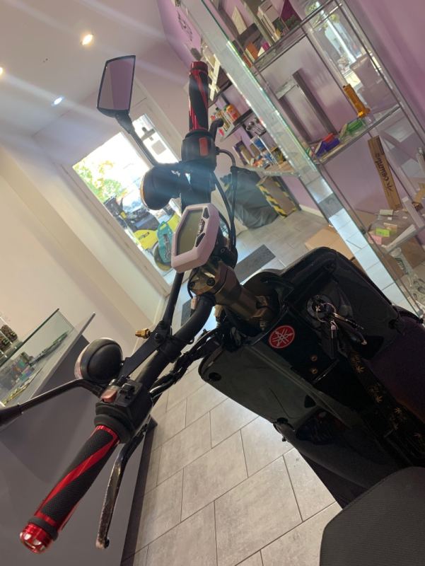

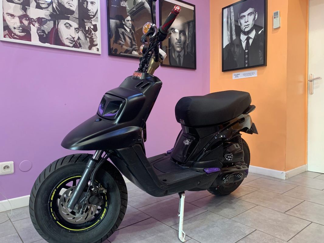

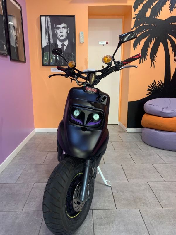

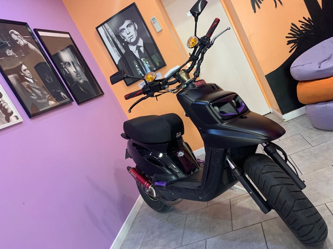

petite photo si vous voulez voir la petite bébête ( carénage à changer je les ai juste arrangé en attendant) et pas de remarque sur les clignotant avant s'il vous plaît haha
