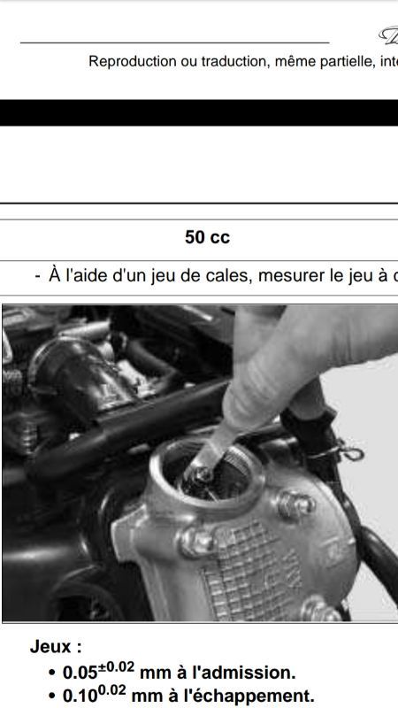

Kaga Posté(e) le 18 novembre 2022 Signaler Partager Posté(e) le 18 novembre 2022 il y a 41 minutes, Nitro4 a dit : Bonjour, Pour régler les soupapes, il faut que le moteur soit au point mort haut (Ou au T), ok pour la soupape admission mais pour la soupape d'échappement comment cela se passe ? Il faut toujours que sa soit au point haut (au T) étant donné que les deux soupapes ne s'ouvre pas au même moment ? Au PMH les deux soupapes ensemble doivent avoir du jeu ? En tout cas c'est comme sa que je procède pour ma voiture mais pour mon scooter je sais pas Et pour le repère T, il y a le T et un trait à côté le trait correspond à quoi et donc on doit mettre aligner sur le T et non pas sur le trait ? Salut, le réglage des deux soupapes se fait au PMH elles sont toutes deux fermées et les cames au dos de celle-ci. Si tu parle pour un moteur gy6 c'est 0,10mm de jeu aux 2 soupapes Tu dois aligner sur le trait proche du T, tu peux vérifier s'il est bien au pmh avec les trous sur l'abre à came, les deux petits aligné sur la culasse et le gros en haut. 1 Lien vers le commentaire Partager sur d’autres sites More sharing options...

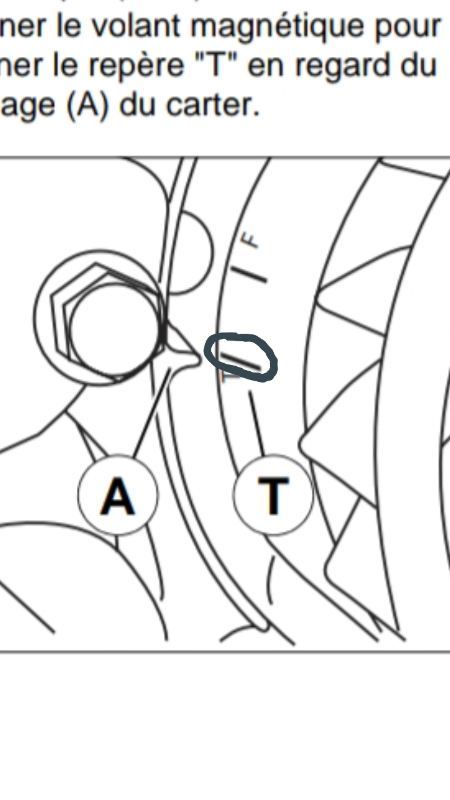

Nitro4 Posté(e) le 19 novembre 2022 Auteur Signaler Partager Posté(e) le 19 novembre 2022 Il y a 13 heures, Kaga a dit : Salut, le réglage des deux soupapes se fait au PMH elles sont toutes deux fermées et les cames au dos de celle-ci. Donc on fait le jeux quand les soupapes sont fermer (de toute façon elles sont déjà fermer) au trait du PMH du T (le trait à côté du T) comme en pièce jointe Et au même moment (la soupape d admission et d'échappement) pas comme la voiture donc Il y a 14 heures, Kaga a dit : Si tu parle pour un moteur gy6 c'est 0,10mm de jeu aux 2 soupapes C'est un 139qmb et c'est un Sym 50cc symphony Il y a 18 heures, Kaga a dit : Tu dois aligner sur le trait proche du T, tu peux vérifier s'il est bien au pmh avec les trous sur l'abre à came, les deux petits aligné sur la culasse et le gros en haut. Ah ouais quand je le met sur le trait à côté du T il a tendance à vouloir continue à tourner, je dois parfois tenir le volant magnétique j'imagine que c'est bon Lien vers le commentaire Partager sur d’autres sites More sharing options...
Kaga Posté(e) le 19 novembre 2022 Signaler Partager Posté(e) le 19 novembre 2022 Oui le 139 QMB c'est un GY6. Tu mets bien au trait du T et tu contrôles avec les cercles de la poulie d'arbre à came comme j'ai dit au dessus. Lien vers le commentaire Partager sur d’autres sites More sharing options...

Nitro4 Posté(e) le 20 novembre 2022 Auteur Signaler Partager Posté(e) le 20 novembre 2022 Merci les gars, j'avais régler mes soupapes et le scooter se comportait de manière bizarre donc j'ai poste ici, ensuit j'ai re verifier mes jeux au soupapes et dans la soupape admission il ny avait plus de jeux. Lien vers le commentaire Partager sur d’autres sites More sharing options...
Bader Posté(e) le 20 novembre 2022 Signaler Partager Posté(e) le 20 novembre 2022 Une soupape qui ne ce ferme pas au complet dans son siège pénalisé la compression et perturbe le moteur. 1 Lien vers le commentaire Partager sur d’autres sites More sharing options...

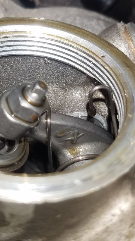

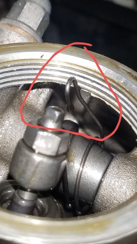

Nitro4 Posté(e) le 23 novembre 2022 Auteur Signaler Partager Posté(e) le 23 novembre 2022 (modifié) Par contre la soupape quand je fais le réglage c'est normal cette tige qui sort un peu ? Car dans les vidéos de réglage de soupape que j'ai vu, j'ai pas vu sa Modifié le 23 novembre 2022 par Nitro4 Lien vers le commentaire Partager sur d’autres sites More sharing options...
