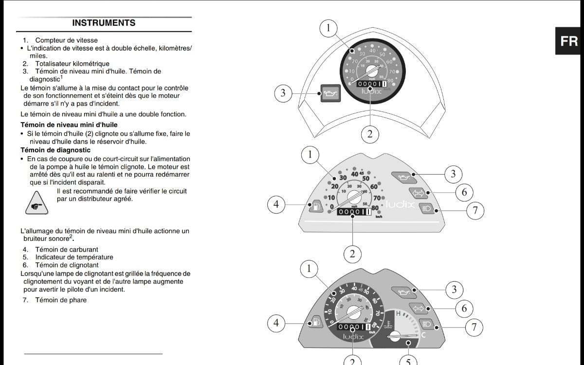

Wilfrid vw Posté(e) le 8 janvier 2023 Auteur Signaler Partager Posté(e) le 8 janvier 2023 quelques info en plus , j’ai bien un cdi gris Dell'Orto, il serait de 2009 , je n’ai pas de pompe a huile (quel résistance il me faudrait) les fils rose et rouge blanc sont brancher ensemble , les fils blanc et blanc bleu sont aussi brancher ensemble (mon erreurs doit être la car y a contact suppose niveau bas en huile ) j’ai une batterie qui fonctionne, je peux démarrer au démarreur Quand je mets le contact le voyant est allumer , je kick ,il démarre le voyant clignote si je touche pas a la poignée d’accélération ,il cale, si j’accélère juste au moment du patinage de l’embrayage ,il ne cale pas , si je pars et roule ca fonctionne faut que j’enleve tout le chatterton du faiceau mais j’ai la flemme aujourd’hui ^_^ J’ai trouver cela mais rien sur la pompe a huile Lien vers le commentaire Partager sur d’autres sites More sharing options...
Wilfrid vw Posté(e) le 8 janvier 2023 Auteur Signaler Partager Posté(e) le 8 janvier 2023 La pompe a huile est alimenter en 12v en continu et travaille par implusion , apparament on pourrais la supprimer et mettre une ampoule de 5w pour avoir une consommation et leurrer le cdi , a tester . Ce que je souhaite savoir , les fils le rose ou le rouge blanc est le 12v continu et l’impulsion ? Sur une photo de pompe a huile il y a un trou pour la fixer a son support ,est ce que c’est une masse ? Lien vers le commentaire Partager sur d’autres sites More sharing options...

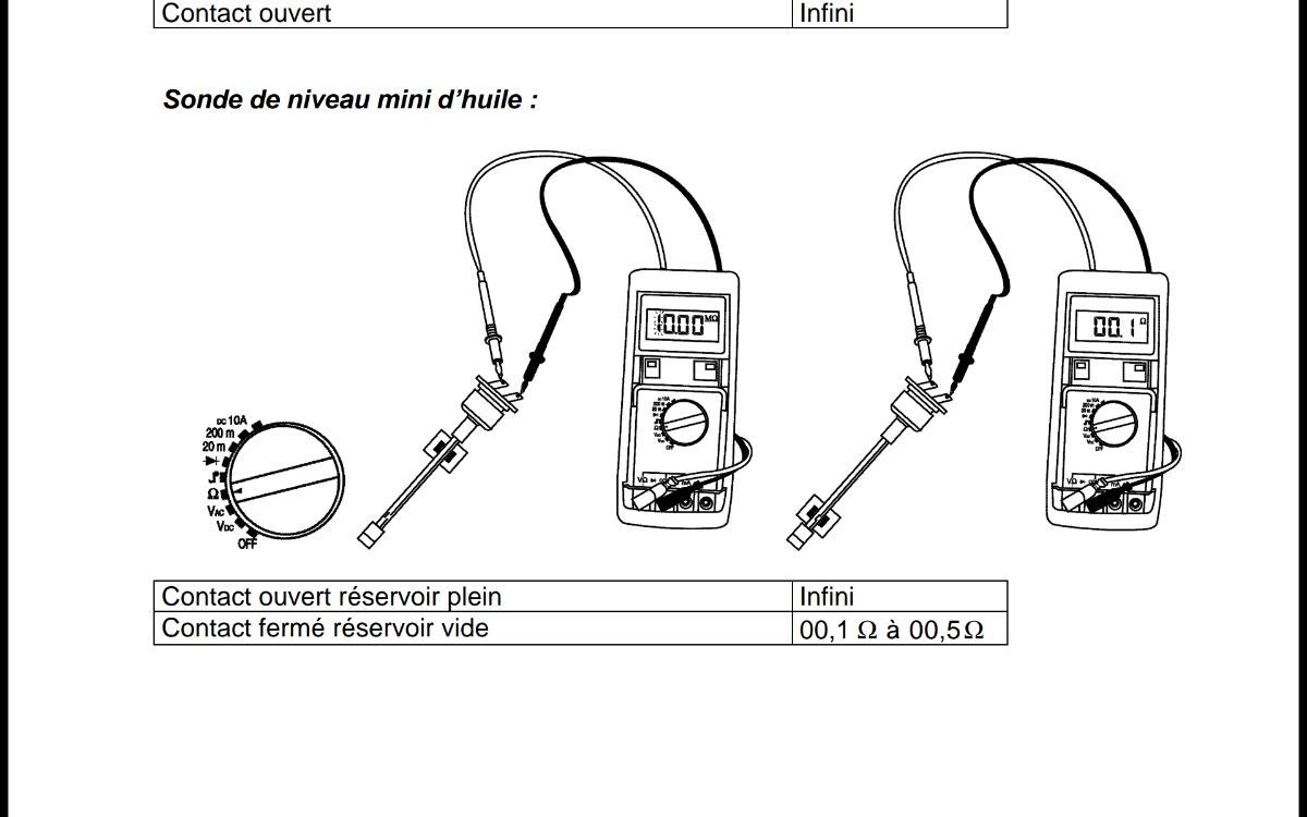

Yannou.v2 Posté(e) le 17 janvier 2023 Signaler Partager Posté(e) le 17 janvier 2023 Salut désolé pour le temps que j’ai mis , j’ai mesuré au ome mètre régler à 20k 0.02ome , avec plus de sensibilité 0.22 je galère un peu avec le multimètre si je suis trompé sur quelque chose relevez le et je le re ferais comme il faut ;) Lien vers le commentaire Partager sur d’autres sites More sharing options...
Wilfrid vw Posté(e) le 17 janvier 2023 Auteur Signaler Partager Posté(e) le 17 janvier 2023 Merci d’avoir essayé, je ne sais pas trop me servir d’un multimetre moi même. .... Lien vers le commentaire Partager sur d’autres sites More sharing options...
Yannou.v2 Posté(e) le 17 janvier 2023 Signaler Partager Posté(e) le 17 janvier 2023 (modifié) Il y a 2 heures, Wilfrid vw a dit : Merci d’avoir essayé, je ne sais pas trop me servir d’un multimetre moi même. .... essaie peut-être une résistance de 22 ome, ou 0.2 ome mais normalement ça c’est pas compliqué à savoir il faudrait juste que quelqu’un d’un peu meilleur en électricité tombe sur le poste… ou prend une pompe à huile d’origine, c’est plus cher mais plus simple… Modifié le 17 janvier 2023 par Yannou.v2 Lien vers le commentaire Partager sur d’autres sites More sharing options...

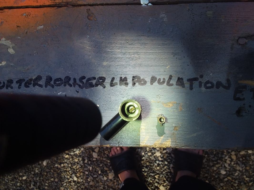

Wilfrid vw Posté(e) le 19 février 2023 Auteur Signaler Partager Posté(e) le 19 février 2023 Salut , bon j’ai trouver un truc ,j’y ai cru mais ce n’est pas de la le problème, j’ai aussi rapprocher la petite pièce noir qui genere l’allumage , meilleur étincelle, ralentit plus stable a oui j’allais oublier ma volupté de refroidissement a voler en éclat ,il roule toujours comme une patate molle , je vais me penchez sur le faisceau électrique 1 Lien vers le commentaire Partager sur d’autres sites More sharing options...
