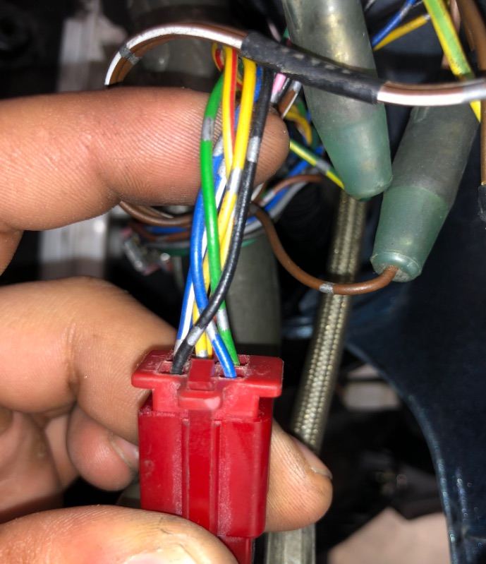

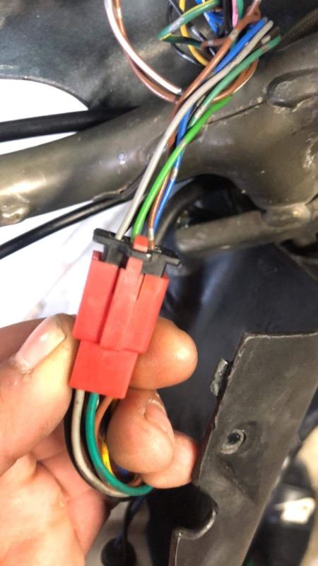

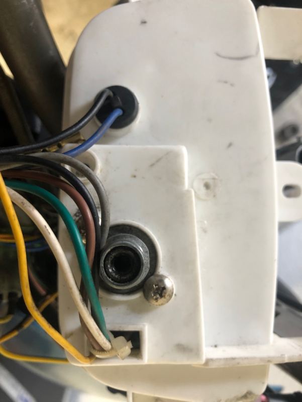

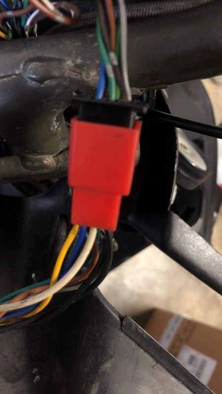

Bonjour je refais un poste concernant mon compteur.
il va sur rocket mais je n’arrive pas à le faire marcher correctement. Quand je l’ai acheté il y avais un fils blanc qui se baladait que j’ai remis dans la cosse car il y avait une place et que sur mon faisceau il y a 6 fils pour le compteur.
le problème est que l’éclairage compteur et le compte tour ne marche pas  ( sauf si je met les clignotant) ni le témoins de phare par contre le témoins d’essence , d’huile et les les km/h oui.
sachant qu’il n’y a pas de témoins de clignotant je devrais déjà isoler le fils qui les concernent je pense ? Si vous avez des solutions pour tout ça je suis preneur.
merci d’avance
4 réponses à cette question

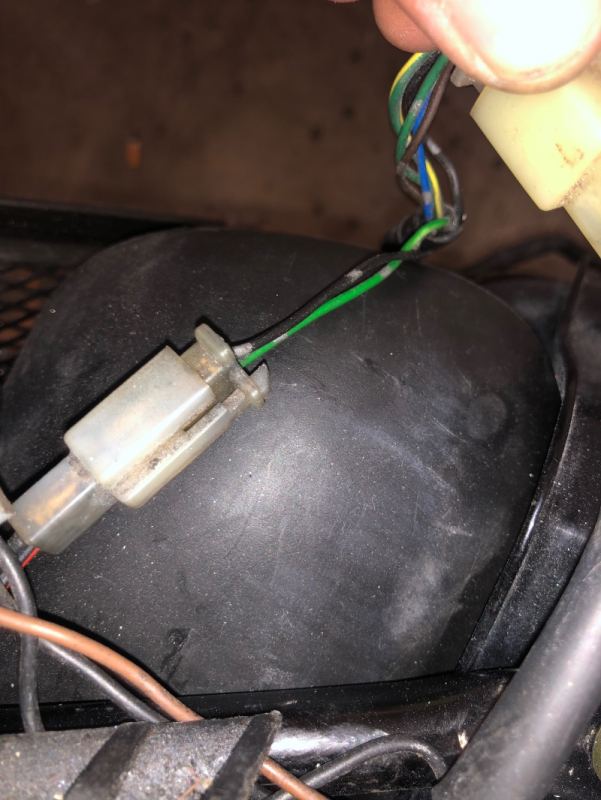

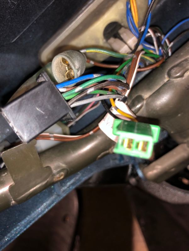

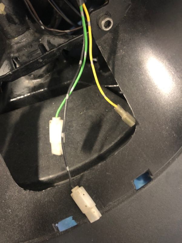

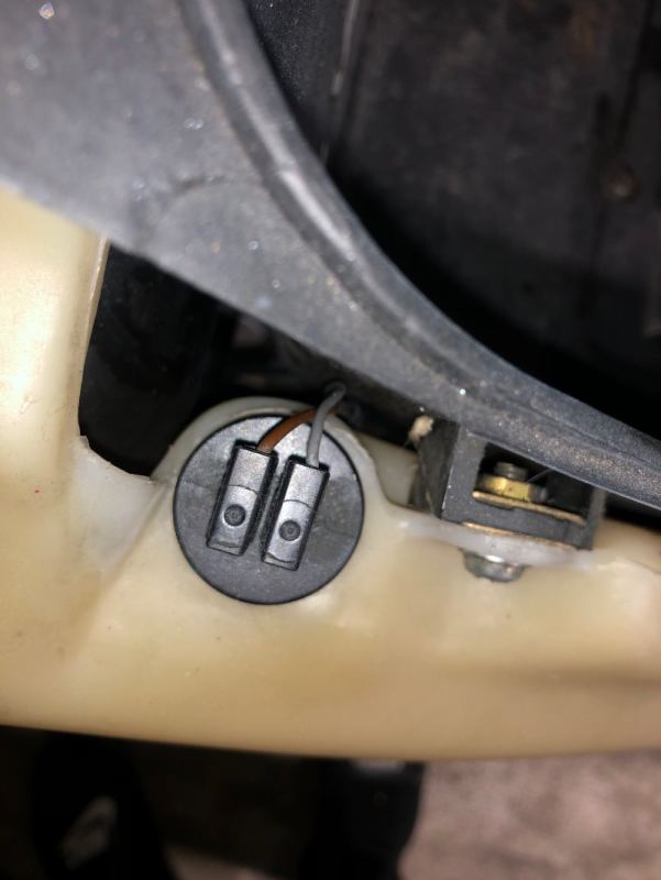

Vert clair / noir jauge essence , Gris / marron jauge d’huile .

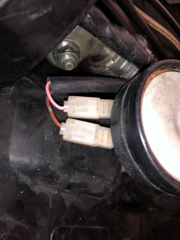

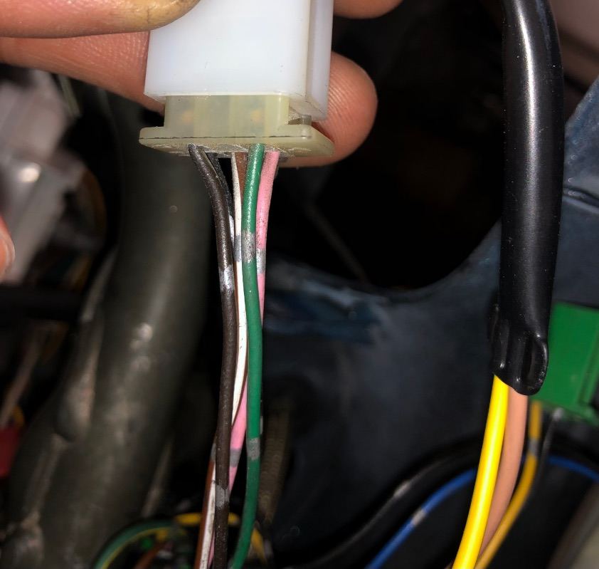

Commodo gauche (clignotants klaxon) vert foncé / marron foncé / noir clignotant , rose / marron blanc klaxon
sur la cosse du Commodo droit ( code phare et démarreur ) j’ai bleu / bleu blanc avec jaune / jaune rouge, vert clair / noir qui eux doivent être pour le démarreur.
cosse phare j’ai jaune noir et vert clair.
