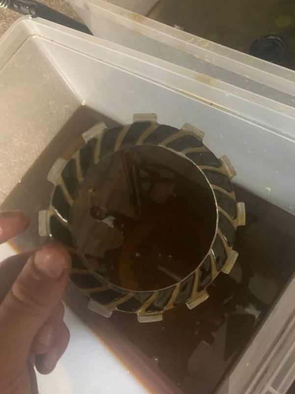

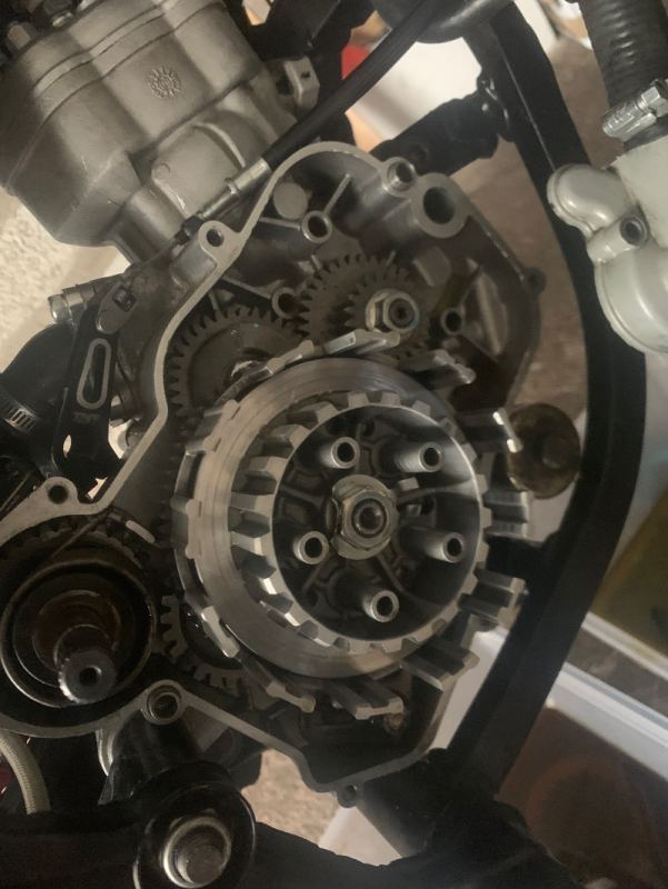

Prinso Posté(e) le 22 avril 2023 Auteur Signaler Posté(e) le 22 avril 2023 il y a 45 minutes, Guigui802 a dit : C'est possible mais pour 650 euro il aurais pue vérifier le moteur avant de l'envoyer. Récupéré tes encien diques pour mettre sur l'autre ça évitera un achat je viens de démonter les disques on l’air bon je vous envoie une photo à l’instant, Prinso a dit : je viens de démonter les disques on l’air bon je vous envoie une photo il y a 15 minutes, Prinso a dit : je viens de démonter les disques on l’air bon je vous envoie une photo Je remet mon ancien carter regarder ce qu’il y a il y a 15 minutes, Prinso a dit : je viens de démonter les disques on l’air bon je vous envoie une photo Je remet mon ancien carter regarder ce qu’il y a Le deuxième cets mon ancien en bon état

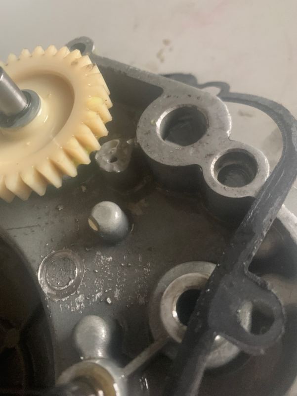

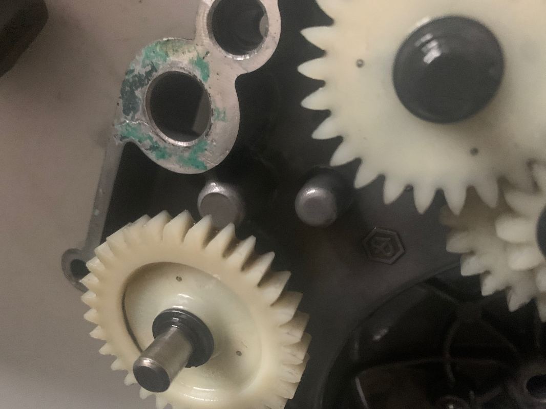

sebdu10 Posté(e) le 22 avril 2023 Signaler Posté(e) le 22 avril 2023 c'est il y a 20 minutes, Prinso a dit : je viens de démonter les disques on l’air bon je vous envoie une photo Je remet mon ancien carter regarder ce qu’il y a Le deuxième cets mon ancien en bon état c'est des morceau de copeau de féraille? Ci oui, cela vien de la petite bite? car elle me parait grignoter par apport a ton ancien moteur
Prinso Posté(e) le 22 avril 2023 Auteur Signaler Posté(e) le 22 avril 2023 il y a 20 minutes, sebdu10 a dit : c'est c'est des morceau de copeau de féraille? Ci oui, cela vien de la petite bite? car elle me parait grignoter par apport a ton ancien moteur Le gars m’a dit qu’il a u le carter comme sa , je remet mon ancien carter et j’ai fait un bain d’huile pour l’es disque dembro
