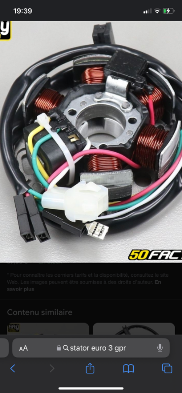

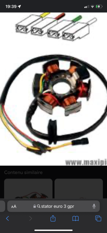

sebdu10 Posté(e) le 22 avril 2023 Signaler Posté(e) le 22 avril 2023 il y a 2 minutes, Prinso a dit : Le gars m’a dit que peut être le stator que j’ai n’est pas compatible avec le rotor gpr , comment elle démarre alors Oui je teste demain car pas de lumière là met le file jaune je le branche ou du coup ? Car on et d’accord qu’il y aura que un fil sur les deux de mon faisceau qui sera brancher ? (Le jaune) Ha oui c'est le jaune, il faudrait quelqu'un de caler en électrique, c'est quoi exactement l'allumage qui ne vas pas? celui que ta reçus avec le nouveau moteur? Et ta moto, c'est bien une derbi euro 3 de 2005, c'est ça?
Prinso Posté(e) le 22 avril 2023 Auteur Signaler Posté(e) le 22 avril 2023 il y a 2 minutes, sebdu10 a dit : Ha oui c'est le jaune, il faudrait quelqu'un de caler en électrique, c'est quoi exactement l'allumage qui ne vas pas? celui que ta reçus avec le nouveau moteur? Et ta moto, c'est bien une derbi euro 3 de 2005, c'est ça? Oui celui que j’ai reçu avec le nouveaux moteur ne va pas avec mon faisceau du coup j’ai remis mon ancien , euh 2006 ( j’avais fait une erreur) voici mon stator qui et brancher sur le bloc ( il est neuf) et l’ancien ( celui avec le bloc que je ne peut pas brancher à cosse de la cosse)
sebdu10 Posté(e) le 22 avril 2023 Signaler Posté(e) le 22 avril 2023 il y a 3 minutes, Prinso a dit : Oui celui que j’ai reçu avec le nouveaux moteur ne va pas avec mon faisceau du coup j’ai remis mon ancien , euh 2006 ( j’avais fait une erreur) voici mon stator qui et brancher sur le bloc ( il est neuf) et l’ancien ( celui avec le bloc que je ne peut pas brancher à cosse de la cosse) Question qui ^peut paraitre bête mais a tu essayer de le démarrer sans brancher le fil jaune?
Prinso Posté(e) le 22 avril 2023 Auteur Signaler Posté(e) le 22 avril 2023 il y a 1 minute, sebdu10 a dit : Question qui ^peut paraitre bête mais a tu essayer de le démarrer sans brancher le fil jaune? Non dutout :,) j’ai même pas tester…,je remonte tout demain et je remet l’ancien allumage sans le file jaune et je te redis , mais le fil jaune c’est pour le feux avant ou pour le neiman je crois donc je n’aurais plus aucun des deux ( moi qui bosse le matin rip)

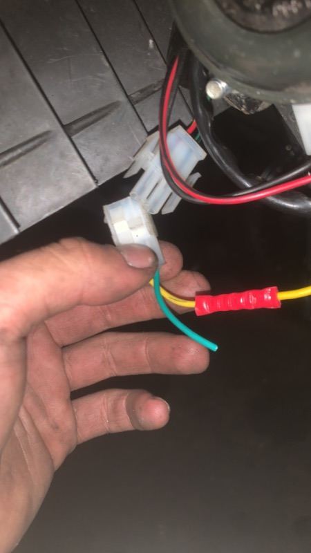

sebdu10 Posté(e) le 22 avril 2023 Signaler Posté(e) le 22 avril 2023 il y a 3 minutes, Prinso a dit : Non dutout :,) j’ai même pas tester…,je remonte tout demain et je remet l’ancien allumage sans le file jaune et je te redis , mais le fil jaune c’est pour le feux avant ou pour le neiman je crois donc je n’aurais plus aucun des deux ( moi qui bosse le matin rip) c'est la merde, je vais voir ce que je peux trouver et te tien au jus
Prinso Posté(e) le 22 avril 2023 Auteur Signaler Posté(e) le 22 avril 2023 à l’instant, sebdu10 a dit : c'est la merde, je vais voir ce que je peux trouver et te tien au jus Sa marche je fais de même de mon coter merci de ton aide il y a 3 minutes, sebdu10 a dit : c'est la merde, je vais voir ce que je peux trouver et te tien au jus je viens de tester un truc avec un vieux allumage il faudrais brancher la cosse sur le file jaune en faisant un raccord mais du coup il nous manque un fil vert , sachant qu’il y en a un brancher sur le cdi ( possible de le dénuder en deux partit et alimenter la cosse en parallèle ? ) ou ça va grillé ?
sebdu10 Posté(e) le 22 avril 2023 Signaler Posté(e) le 22 avril 2023 il y a 9 minutes, Prinso a dit : Sa marche je fais de même de mon coter merci de ton aide je viens de tester un truc avec un vieux allumage il faudrais brancher la cosse sur le file jaune en faisant un raccord mais du coup il nous manque un fil vert , sachant qu’il y en a un brancher sur le cdi ( possible de le dénuder en deux partit et alimenter la cosse en parallèle ? ) ou ça va grillé ? j'ai vue également sur une photo que le fil jaune étais relier avec le fil vert mais ne fait rien pour l'instant, il faut être sur Il faut faire en sorte que l'allumage que ta eu avec le nouveau moteur puisse fonctionner, s sa règlera peut être le problème
Prinso Posté(e) le 22 avril 2023 Auteur Signaler Posté(e) le 22 avril 2023 il y a 4 minutes, sebdu10 a dit : j'ai vue également sur une photo que le fil jaune étais relier avec le fil vert mais ne fait rien pour l'instant, il faut être sur Il faut faire en sorte que l'allumage que ta eu avec le nouveau moteur puisse fonctionner, s sa règlera peut être le problème Oui oui c’est un vieux stator cramer pour faire des test , et oui sauf que le mien et en deux partie à l’instant, Prinso a dit : Oui oui c’est un vieux stator cramer pour faire des test , et oui sauf que le mien et en deux partie Et oui je pense que sa réglera le souci je vais chercher sur internet et demain je remonte l’allumage gpr
sebdu10 Posté(e) le 22 avril 2023 Signaler Posté(e) le 22 avril 2023 ok on ce tien au jus regarde à partir de 4mn25, c'est un stator comme celui la que ta reçu avec le nouveau moteur?
Prinso Posté(e) le 22 avril 2023 Auteur Signaler Posté(e) le 22 avril 2023 il y a 39 minutes, sebdu10 a dit : ok on ce tien au jus regarde à partir de 4mn25, c'est un stator comme celui la que ta reçu avec le nouveau moteur? Je ne vois pas la vidéo… d’après quelque forum j’ai vu que le fil jaunes serre simplement au éclairage , donc je dois trouver un moyen de le brancher il y a 1 minute, Prinso a dit : Je ne vois pas la vidéo… d’après quelque forum j’ai vu que le fil jaunes serre simplement au éclairage , donc je dois trouver un moyen de le brancher Cets bon j’ai vue la vidéo , alors actuellement oui c’est un comme sa que j’ai sur le bloc mais celui qui et fourni avec le bloc que j’ai acheté n’est pas comme sa au lieux de la cosse blanche c’est juste un file jaune avec une petite cosse noir , tu vois ? Donc je peux pas le brancher..
sebdu10 Posté(e) le 22 avril 2023 Signaler Posté(e) le 22 avril 2023 il y a 37 minutes, Prinso a dit : Je ne vois pas la vidéo… d’après quelque forum j’ai vu que le fil jaunes serre simplement au éclairage , donc je dois trouver un moyen de le brancher Cets bon j’ai vue la vidéo , alors actuellement oui c’est un comme sa que j’ai sur le bloc mais celui qui et fourni avec le bloc que j’ai acheté n’est pas comme sa au lieux de la cosse blanche c’est juste un file jaune avec une petite cosse noir , tu vois ? Donc je peux pas le brancher.. Ok, déjà tu essaiera d'allumer ta moto avec cette allumage et on verra ce qui ne va pas, ci tu n'a pas d'éclairage, cela ne sera pas un gros soucis, voir déjà ci ta moto fonctionne et ci il n'y a pas de soucis.
Prinso Posté(e) le 22 avril 2023 Auteur Signaler Posté(e) le 22 avril 2023 à l’instant, sebdu10 a dit : Ok, déjà tu essaiera d'allumer ta moto avec cette allumage et on verra ce qui ne va pas, ci tu n'a pas d'éclairage, cela ne sera pas un gros soucis, voir déjà ci ta moto fonctionne et ci il n'y a pas de soucis. Sa marche je teste demain je te tien au courant , bonne soirée à toi
sebdu10 Posté(e) le 22 avril 2023 Signaler Posté(e) le 22 avril 2023 il y a 7 minutes, Prinso a dit : Sa marche je teste demain je te tien au courant , bonne soirée à toi merci de même et en toute logique, normalement ton fil jaune si c'est bien l'éclairage, il doit passer par le régulateur de tension
Prinso Posté(e) le 22 avril 2023 Auteur Signaler Posté(e) le 22 avril 2023 à l’instant, sebdu10 a dit : merci de même et en toute logique, normalement ton fil jaune si c'est bien l'éclairage, il doit passer par le régulateur de tension D’accord , et du coup la cosse de mon faisceau qui ne sera pas brancher ça ne crain rien ?
sebdu10 Posté(e) le 22 avril 2023 Signaler Posté(e) le 22 avril 2023 ou le relais, je me rappel plus, demain je regarde un coup sur mon scoot, sa reste le même principe elle correspond a quoi la cosse sur ton faisceaux?
Prinso Posté(e) le 22 avril 2023 Auteur Signaler Posté(e) le 22 avril 2023 il y a 5 minutes, sebdu10 a dit : ou le relais, je me rappel plus, demain je regarde un coup sur mon scoot, sa reste le même principe elle correspond a quoi la cosse sur ton faisceaux? Au neiman et feux je crois pour avoir le contact démarrer avec la clef
sebdu10 Posté(e) le 22 avril 2023 Signaler Posté(e) le 22 avril 2023 pas sur mais voilà ton branchement non? Je sais que tu n'est plus la, mais demain, essaie de suivre ta cosse qui n'est pas brancher sur ton faisceaux, fait le jusqu'au bout, elle peut aller vers tes feux par exemple mais ça va continuer jusqu'à arriver a sa fin et sa m'étonnerais pas que tu arrive au régulateur, saleté de faisceaux, j'en chie grave mais je lâche pas^^
Prinso Posté(e) le 22 avril 2023 Auteur Signaler Posté(e) le 22 avril 2023 Il y a 2 heures, sebdu10 a dit : pas sur mais voilà ton branchement non? Je sais que tu n'est plus la, mais demain, essaie de suivre ta cosse qui n'est pas brancher sur ton faisceaux, fait le jusqu'au bout, elle peut aller vers tes feux par exemple mais ça va continuer jusqu'à arriver a sa fin et sa m'étonnerais pas que tu arrive au régulateur, saleté de faisceaux, j'en chie grave mais je lâche pas^^ Le problème c’est que c’est tout dans une gaine scotché donc pour suivre le câble bonne chance à l’instant, Prinso a dit : Le problème c’est que c’est tout dans une gaine scotché donc pour suivre le câble bonne chance Et surtout que c’est un faisceau adaptable que j’ai .ce n’est pas un origine ,l’ancien proprio a mis sa .
