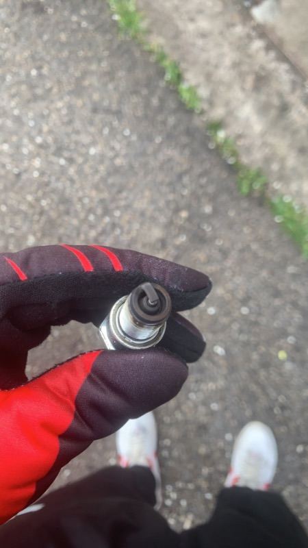

Prinso Posté(e) le 26 avril 2023 Auteur Signaler Posté(e) le 26 avril 2023 il y a une heure, sebdu10 a dit : peut être partir sur du top perf. mais tu regarde quand même ta bougie? car on te la dit plusieurs fois mais tu nous a jamais dit la couleur après tel réglage ou quand tu part en ballade, c'est important pour évitez une casse de ton moteur, essaie aussi de trouver une boîte à air Oui top perf a l’air pas mal mais j’aurais moins de pointe que le chr , a voir , voici la couleur de bougie avec un gicleur de 75 ( l’ancien proprio du kit 50 avais un gp de 68 avec corner ) il m’a dit que 88 étais trop gros pour un carburateur 19 je devrais passer à 80 voir en dessous , doit je faire sa ? à l’instant, Prinso a dit : Oui top perf a l’air pas mal mais j’aurais moins de pointe que le chr , a voir , voici la couleur de bougie avec un gicleur de 75 ( l’ancien proprio du kit 50 avais un gp de 68 avec corner ) il m’a dit que 88 étais trop gros pour un carburateur 19 je devrais passer à 80 voir en dessous , doit je faire sa ? La Je suis en gp 88 je refait une pointe avec arrêt carburation et je vous reprend une photo demain il y a une heure, Guigui802 a dit : Reste a ton gicleur de 88 alors, Tu utilise de la sinthetique ou semi synthétique ? C’est écris base sinthétique sur la bouteille c’est du total pour 2 temps (hiperf)
Guigui802 Posté(e) le 26 avril 2023 Signaler Posté(e) le 26 avril 2023 La couleur de la bougie en 75 Un pointe claire met 77/78 et revoit la couleur de la bougie dans plusieurs km L'idéal est couleur brique
Prinso Posté(e) le 26 avril 2023 Auteur Signaler Posté(e) le 26 avril 2023 il y a 6 minutes, Guigui802 a dit : La couleur de la bougie en 75 Un pointe claire met 77/78 et revoit la couleur de la bougie dans plusieurs km L'idéal est couleur brique Sa marche je teste demain , merci
sebdu10 Posté(e) le 26 avril 2023 Signaler Posté(e) le 26 avril 2023 il y a 21 minutes, Prinso a dit : Sa marche je teste demain , merci la tu es en gicleur de 75 et tu es trop pauvre, la bougie est blanche, fait comme dit guigui, test les autres gicleur de 2 en 2, celui qui est juste au dessus du 75 et ainsi de suite, jusqu'à ce que ta couleur de bougie soie brique, chocolat, aprêt tu ne peut pas passer de 75 a 88 direct, il faut tester ceux en dessous. quand tu aura cette couleur, hésite pas a tester quand même un au dessus et voir la différence de couleur. Moi je mi met demain aussi au réglage carburateur et gicleur^^ et pour ton huile, je prenais aussi de la totale et Bader m'a dit laisse tomber cette huile elle est bonne pour allumer le barbecue, après ce n'est peut être pas la même, avec la totale, quand je démontais mon cylindre, le piston avait des coup de chaud, un peu noir autour, maintenant je prend de la shell advence ultra, j'ai rouler plusieurs moi avec et j'ai été étonner de voir que mon autre piston que j'avais mi, qui étais niquel, n'a pas bouger d'un poil, aucune surchauffe, rien du tous, j'étais content ^^

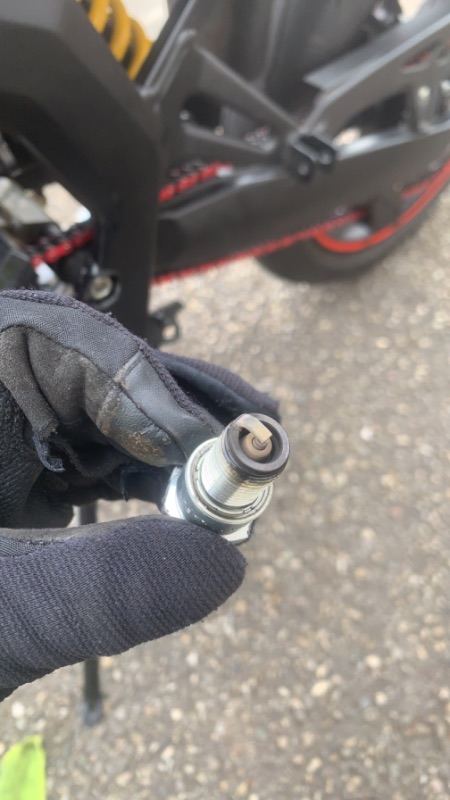

Prinso Posté(e) le 27 avril 2023 Auteur Signaler Posté(e) le 27 avril 2023 Il y a 6 heures, Prinso a dit : Sa marche je fais sa après , oui lhuile c’est une bouteille dorée , j’ai que sa de dispo ver chez moi , et je pense remette mon pignon de 13 car j’ai du mal à tirer la 6 eme et la première Voici la couleur de la bougie en gp de 88 je descends ? il y a 16 minutes, Prinso a dit : Voici la couleur de la bougie en gp de 88 je descends ? Bon j’ai mis un gicleur de 78 là et la moto dès que j’accélère d’un coup en neutre elle fait beuhhh donc gicleur trop petit ? il y a 21 minutes, Prinso a dit : Voici la couleur de la bougie en gp de 88 je descends ? Bon j’ai mis un gicleur de 78 là et la moto dès que j’accélère d’un coup en neutre elle fait beuhhh donc gicleur trop petit ? Bon du coup je viens de rouler en deuxième la moto sort des gaz à l’échappement sa pet et ça fait des trous , je vais essayer un 80 il y a 33 minutes, Prinso a dit : Voici la couleur de la bougie en gp de 88 je descends ? Bon j’ai mis un gicleur de 78 là et la moto dès que j’accélère d’un coup en neutre elle fait beuhhh donc gicleur trop petit ? Bon du coup je viens de rouler en deuxième la moto sort des gaz à l’échappement sa pet et ça fait des trous , je vais essayer un 80 Bon du coup gicleur 80 un poil mieux mais le pot mais le pot crache encore de la pression je vais monter de deux en deux , vraiment bizarre le comportement de la moto
Prinso Posté(e) le 27 avril 2023 Auteur Signaler Posté(e) le 27 avril 2023 il y a une heure, Prinso a dit : Voici la couleur de la bougie en gp de 88 je descends ? Bon j’ai mis un gicleur de 78 là et la moto dès que j’accélère d’un coup en neutre elle fait beuhhh donc gicleur trop petit ? Bon du coup je viens de rouler en deuxième la moto sort des gaz à l’échappement sa pet et ça fait des trous , je vais essayer un 80 Bon du coup gicleur 80 un poil mieux mais le pot mais le pot crache encore de la pression je vais monter de deux en deux , vraiment bizarre le comportement de la moto Bon du coup j’ai tout testé le seul a l’air pas mal c’est le 85 du coup (l’es autre la moto monte pas dans les tours) j’ai mis sa mais parfois a a bas régime mon pot pete ça ne le faisais pas avant…
Prinso Posté(e) le 27 avril 2023 Auteur Signaler Posté(e) le 27 avril 2023 Il y a 4 heures, Prinso a dit : Bon du coup j’ai tout testé le seul a l’air pas mal c’est le 85 du coup (l’es autre la moto monte pas dans les tours) j’ai mis sa mais parfois a a bas régime mon pot pete ça ne le faisais pas avant… Cets bon j’ai trouver le soucis , ma durite de dépression étais entailler
