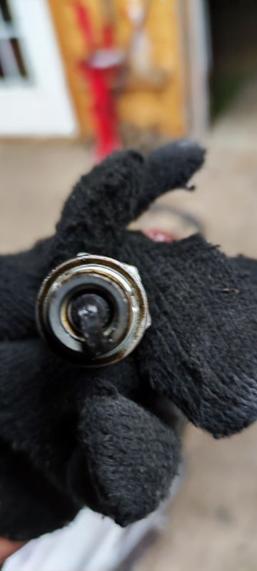

nat1038 Posté(e) le 8 mai 2023 Signaler Posté(e) le 8 mai 2023 Bonjour à tous! j'ai fini mon rodage j'ai plus de 400 km de parcouru alors je me demande ce que vous pensez de ma bougie. Pour info il vire bien. 70 black trophy Crack doppler encore Malossi multivar boîte a clapet vl10 avec baa prépa Yasuni c16
0 Guigui802 Posté(e) le 8 mai 2023 Signaler Posté(e) le 8 mai 2023 Il y a 4 heures, nat1038 a dit : Bonjour à tous! j'ai fini mon rodage j'ai plus de 400 km de parcouru alors je me demande ce que vous pensez de ma bougie. Pour info il vire bien. 70 black trophy Crack doppler encore Malossi multivar boîte a clapet vl10 avec baa prépa Yasuni c16 Bonjour Descent ton gicleur de 2 ou 3 point
0 fred82000 Posté(e) le 8 mai 2023 Signaler Posté(e) le 8 mai 2023 salut tes trop riche baisse en gicleur monte un gicleur de ralentit de 45 si pas fait et sa ira mieux

0 fred82000 Posté(e) le 10 mai 2023 Signaler Posté(e) le 10 mai 2023 ta bougie doit être marron brique la elle et noire a toi den conclure la réponse pour voir si tu as compris le réglage carburateur
0 nat1038 Posté(e) le 11 mai 2023 Auteur Signaler Posté(e) le 11 mai 2023 Le 10/05/2023 à 15:07, fred82000 a dit : ta bougie doit être marron brique la elle et noire a toi den conclure la réponse pour voir si tu as compris le réglage carburateur Alors j'ai descendu mon gicleur en 90 sa donne sa elle a l'air légèrement blanchâtre non
0 fred82000 Posté(e) le 12 mai 2023 Signaler Posté(e) le 12 mai 2023 pour un bon contrôle de la carburation tu tape une pointe puis coupe le moteur et démonte la bougie pour voir la couleur tu la trouve blanchatre mis peut être aussi que ces la couleur brique qui commence doucement a ce faire il faut que tu roule
0 nat1038 Posté(e) le 12 mai 2023 Auteur Signaler Posté(e) le 12 mai 2023 Il y a 4 heures, fred82000 a dit : pour un bon contrôle de la carburation tu tape une pointe puis coupe le moteur et démonte la bougie pour voir la couleur tu la trouve blanchatre mis peut être aussi que ces la couleur brique qui commence doucement a ce faire il faut que tu roule D'accord merci 1
