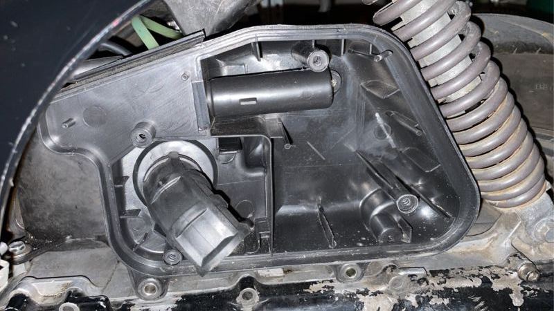

Exeos Posté(e) le 24 mai 2023 Auteur Signaler Posté(e) le 24 mai 2023 il y a 19 minutes, Guigui802 a dit : Ressort malossi blanc, regarde si il y a la bride a la boîte à air, il faut la bride Un réglage galet pour gérer l'accélération 45/50 normalement. ok bah du coup je vais commander le ressort parce que jy connais pas trop et sur internet ils mont dis que le noir cetait bon. mais du coup est ce que je dois changer le ressort d'embrayage( je sais pas la couleur ) je sais juste que mon embrayage c'est un malosi il y a 41 minutes, Guigui802 a dit : Ressort malossi blanc, regarde si il y a la bride a la boîte à air, il faut la bride Un réglage galet pour gérer l'accélération 45/50 normalement. et du coup voilà ma boîte à air ( desoler jy connais pas trop )

Guigui802 Posté(e) le 26 mai 2023 Signaler Posté(e) le 26 mai 2023 Le 24/05/2023 à 20:26, Exeos a dit : ok bah du coup je vais commander le ressort parce que jy connais pas trop et sur internet ils mont dis que le noir cetait bon. mais du coup est ce que je dois changer le ressort d'embrayage( je sais pas la couleur ) je sais juste que mon embrayage c'est un malosi et du coup voilà ma boîte à air ( desoler jy connais pas trop ) Il te reste la bride au variateur?

sebdu10 Posté(e) le 26 mai 2023 Signaler Posté(e) le 26 mai 2023 il y a 23 minutes, Exeos a dit : ok merci beaucoup tes un boss , je te redirai mercredi je monte tout mercredi Le tube dans la boîte à air , c'est une bride aussi il me semble
Exeos Posté(e) le 26 mai 2023 Auteur Signaler Posté(e) le 26 mai 2023 Il y a 2 heures, sebdu10 a dit : Le tube dans la boîte à air , c'est une bride aussi il me semble ah ouais ? et sa s'enlève et ça se remet ?
sebdu10 Posté(e) le 26 mai 2023 Signaler Posté(e) le 26 mai 2023 Il y a 2 heures, Exeos a dit : ah ouais ? et sa s'enlève et ça se remet ? regarde si sa ce déclipse, sinon je demanderais a quelqu'un demain j'ai demander j'attends la réponse
Guigui802 Posté(e) le 27 mai 2023 Signaler Posté(e) le 27 mai 2023 Il y a 7 heures, sebdu10 a dit : Le tube dans la boîte à air , c'est une bride aussi il me semble Oui c'est une bride, il faut la laisser son pot est brider. Il y a 5 heures, Exeos a dit : ah ouais ? et sa s'enlève et ça se remet ? Il te faut absolument la laisser. 1

clemBzh Posté(e) le 27 mai 2023 Signaler Posté(e) le 27 mai 2023 Laisse la bride de la boîte a air, et met des galet 5g, booster c'est 5g full, d'origine, si t'enlève la bride boîte a air tes obliger de refaire un réglage carburateur après
Guigui802 Posté(e) le 27 mai 2023 Signaler Posté(e) le 27 mai 2023 Il y a 6 heures, Exeos a dit : ok je savais pas , du coup si un jour je débride mon pot je peux l'enlever? je savais même pas hahahaha Disons que c'est un peu plus compliquer que ça, tous les gaz qui rentre, il faut bien qu'il sorte.
Exeos Posté(e) le 27 mai 2023 Auteur Signaler Posté(e) le 27 mai 2023 Il y a 6 heures, Guigui802 a dit : Disons que c'est un peu plus compliquer que ça, tous les gaz qui rentre, il faut bien qu'il sorte. oui javoue et vue que pour linstant je suis brider ça va pas sortir
Guigui802 Posté(e) le 27 mai 2023 Signaler Posté(e) le 27 mai 2023 il y a 51 minutes, Exeos a dit : oui javoue et vue que pour linstant je suis brider ça va pas sortir Si c'est bien comme ça ne change rien Même un pot débrider vaux mieux laisser la bride. Il faut enlever la bride du filtre à air quand les configuration sont plus grosse. Donc tu es bien comme tu es
