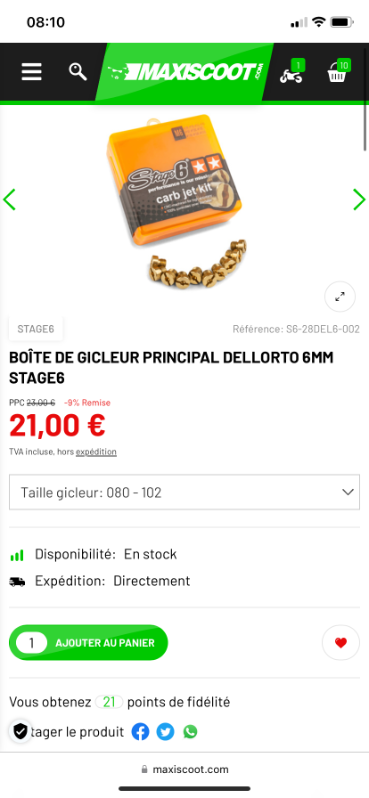

pour le carburateur c juste augmenter le gicleur ????
Le 30/05/2023 à 18:44, fred82000 a dit :
ça sera a voir suivent le pot monter mais les vert devrais aller
Est ce le bon model de gicleur pour mon carburateur 17,5 Dell'Orto
merci
