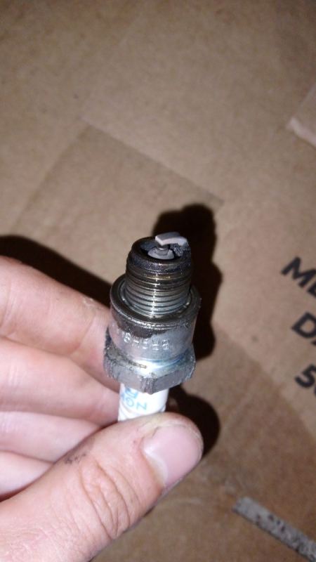

Jeje1324 Posté(e) le 20 juin 2023 Auteur Signaler Partager Posté(e) le 20 juin 2023 il y a 46 minutes, fred82000 a dit : donc pas besoin que tu active le starter moteur chaud il te sert a rien a ce moment la voilà ma bougie Lien vers le commentaire Partager sur d’autres sites More sharing options...
fred82000 Posté(e) le 20 juin 2023 Signaler Partager Posté(e) le 20 juin 2023 tes trop riche Lien vers le commentaire Partager sur d’autres sites More sharing options...
