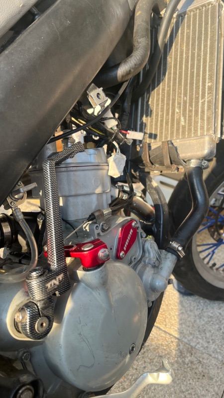

Bonjour, j’ai une gilera SMT de 2004 montée en euro 3. J’ai des doutes sur le circuit de refroidissement et j’aimerais bien savoir si cela refroidit bien la moto sachant que sur les moteur euro 3 il y a d’autres durites normalement.

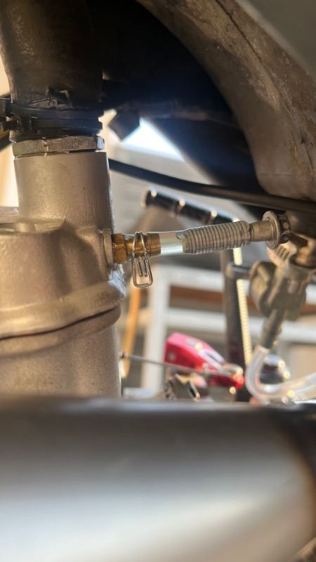

aussi, j’ai bouché l’arrivée du liquide vers le carburateur avec une durite où j’ai enfilé une vis avec de la pâte à joint au bout, vous pensez que ça tiendra ?

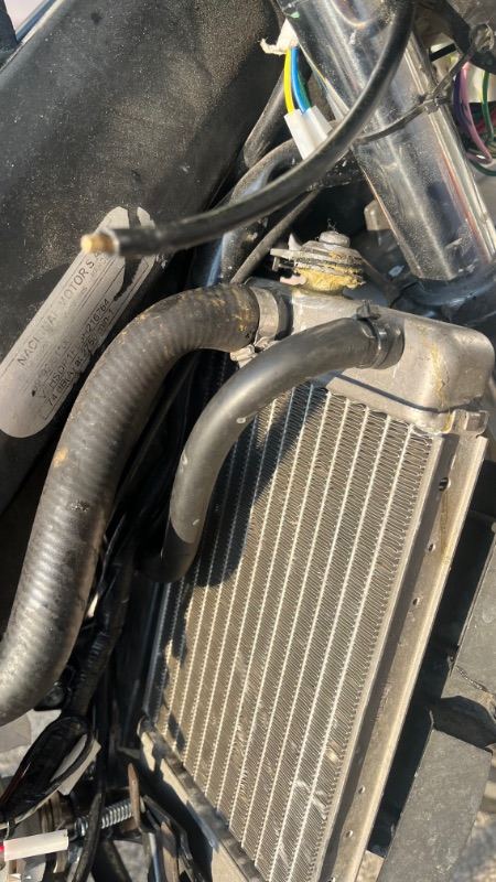

Pompe à eau —> radiateur
radiateur —> vase d’expansion
radiateur —> cylindre
je vous met des photos juste en dessous
merci à vous

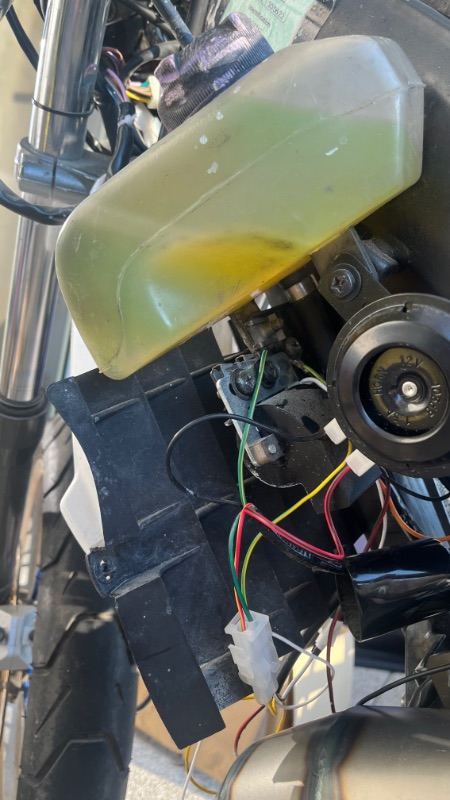

Aussi, le bouchon du vase d’expansion a une durite qui crache du liquide quand il est chaud (même quand le niveau est respecté)

salut
pour les durite a boubher tu vire tes vis mise tu chauffe le bout de la durite puis les pince elle vons ce coller et pas de fuite
pour t(on vase et il bien mis que je le trouve bien pencher
Oui il est bien mis, c’est comme ça sur gilera
il y a 15 minutes, drayzouu13004 a dit :
Tu m'étonne qu'il crache du liquide.
Le vase d'expansion est droit est toujours droit, peu importe marque de moto, voiture etc... Et il est trop remplis.
ce qui m'étonne le plus c'est qu'il sois au dessus de branchement électrique.
Il y a 6 heures, Guigui802 a dit :
Sur la photo le niveau est pas respecté mais d’habitude il l’est. Ma question était plutôt est ce que ce refroidissement marcherait sur un euro 3? Car il manque des durites par rapport aux circuits euro 3 et ça me perturbe
il y a 14 minutes, drayzouu13004 a dit :
Les branchement sont à différent endroit donc la longueur des tuyau change. Et certain ne serve plus.
il y a 22 minutes, fred82000 a dit :
si tu as tout bien brancher comme iol faut aucun souci à avoir si tu purge bien
J’ai branché la pompe à eau au radiateur et du radiateur une durite vers le cylindre et l’autre vers le vase d’expansion. Alors normalement tout est bon nickel
