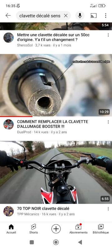

0 nat1038 Posté(e) le 6 juin 2023 Auteur Signaler Posté(e) le 6 juin 2023 il y a 42 minutes, Guigui802 a dit : Pour être honnête je n'en ais aucune idée. Je n'arrive toujours pas a savoir pour quel raison j'ai perdu 3 km/h avec la clavette décalé. Pourtant j'ai beau regarder les vidéo de Simon il a des gains de puissance supplémentaires. ça peut tu jouer car je serais un poil trop riche? Galet programmable usé ? il y a 1 minute, nat1038 a dit : Je n'arrive toujours pas a savoir pour quel raison j'ai perdu 3 km/h avec la clavette décalé. Pourtant j'ai beau regarder les vidéo de Simon il a des gains de puissance supplémentaires. ça peut tu jouer car je serais un poil trop riche? Galet programmable usé ? Vis de richesse mal ajusté et autres réglages compris ? il y a 8 minutes, nat1038 a dit : Je n'arrive toujours pas a savoir pour quel raison j'ai perdu 3 km/h avec la clavette décalé. Pourtant j'ai beau regarder les vidéo de Simon il a des gains de puissance supplémentaires. ça peut tu jouer car je serais un poil trop riche? Galet programmable usé ? Vis de richesse mal ajusté et autres réglages compris ? Je l'ai poser de cette position la clavette
0 Guigui802 Posté(e) le 7 juin 2023 Signaler Posté(e) le 7 juin 2023 Il y a 9 heures, nat1038 a dit : Je n'arrive toujours pas a savoir pour quel raison j'ai perdu 3 km/h avec la clavette décalé. Pourtant j'ai beau regarder les vidéo de Simon il a des gains de puissance supplémentaires. ça peut tu jouer car je serais un poil trop riche? Galet programmable usé ? Vis de richesse mal ajusté et autres réglages compris ? Je l'ai poser de cette position la clavette Attention les vidéo de youtubeur, ce qui marche pour eux ne marche pas forcément pour tous les véhicule. Il peux t'inspirais d'eux mais rien ne garantie le resulta. Avec une "pige de calage" tu pourrais te faire une idée du calage avant le pmh. Si le calage était déjà optimal le fait de mettre une clavette fait pire que mieux. Il y a plusieurs paramètres à prendre en compte le squish a était fait? L'ouverture des lumière d'échappement au pmh. Etc... Tu peux avoir un scooter qui roule bien avec un réglage approximative, Ou faire un réglage le plus optimiser possible mais ça risque de te prendre du temps, sans pour autant gagner énormément en km/h Tu as un fonte ça a ses limite.

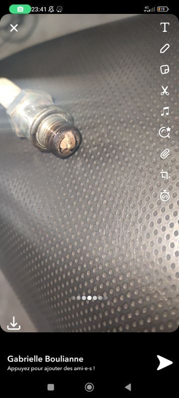

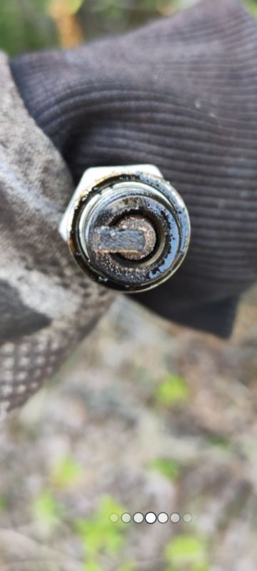

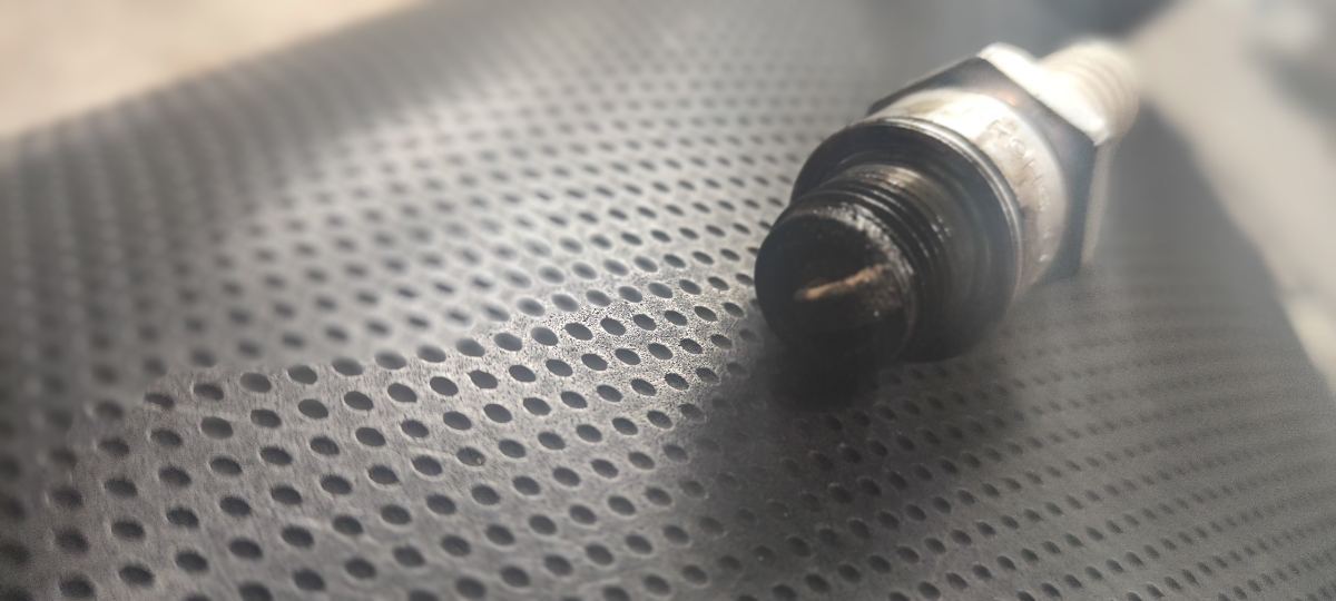

0 nat1038 Posté(e) le 11 juin 2023 Auteur Signaler Posté(e) le 11 juin 2023 En pensé quoi de ma bougie
0 fred82000 Posté(e) le 11 juin 2023 Signaler Posté(e) le 11 juin 2023 cherche pas plus loin si tu été bien régler de partou avec la clavette ces juste que tu y gagne en couple un peu après si tu peux avoir un cdi top pef pasq cher prend et test voir ce que ça fait
0 nat1038 Posté(e) le 11 juin 2023 Auteur Signaler Posté(e) le 11 juin 2023 il y a une heure, fred82000 a dit : cherche pas plus loin si tu été bien régler de partou avec la clavette ces juste que tu y gagne en couple un peu après si tu peux avoir un cdi top pef pasq cher prend et test voir ce que ça fait Non j'enlève la clavette aujourd'hui beurk haha. Je ne suis mis une transmission 13/43 et j'ai gagné 5 km/h de plus aveca clavette décalé sans réglage variation. Si je remets ma clavette normal qui me fait reprendre plus de tour et de virement vais allé plus vite et faut il jallege mes galets ?

0 nat1038 Posté(e) le 11 juin 2023 Auteur Signaler Posté(e) le 11 juin 2023 Il y a 5 heures, nat1038 a dit : Comment sa j'ai des dépôts comme sa
0 fred82000 Posté(e) le 11 juin 2023 Signaler Posté(e) le 11 juin 2023 pour que ton scoot leve pas de miracle tru donne un gros coup de gaz et tire sur le guidon il va lever pas besoin de foutre un ressort rouge pour rien du tout pour ta bougie a voir déja lindice de bougie monter et aussi ton réglage carburateur
