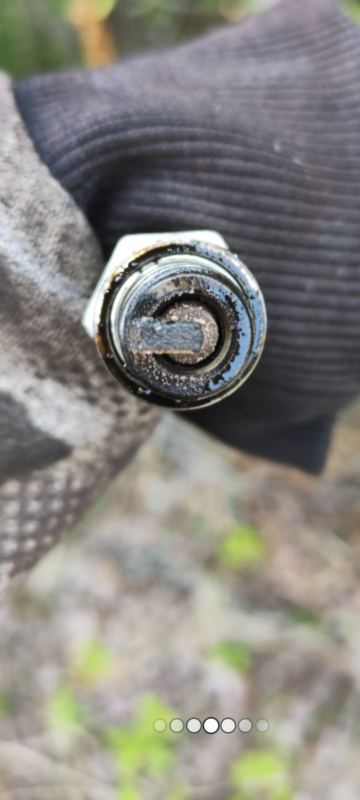

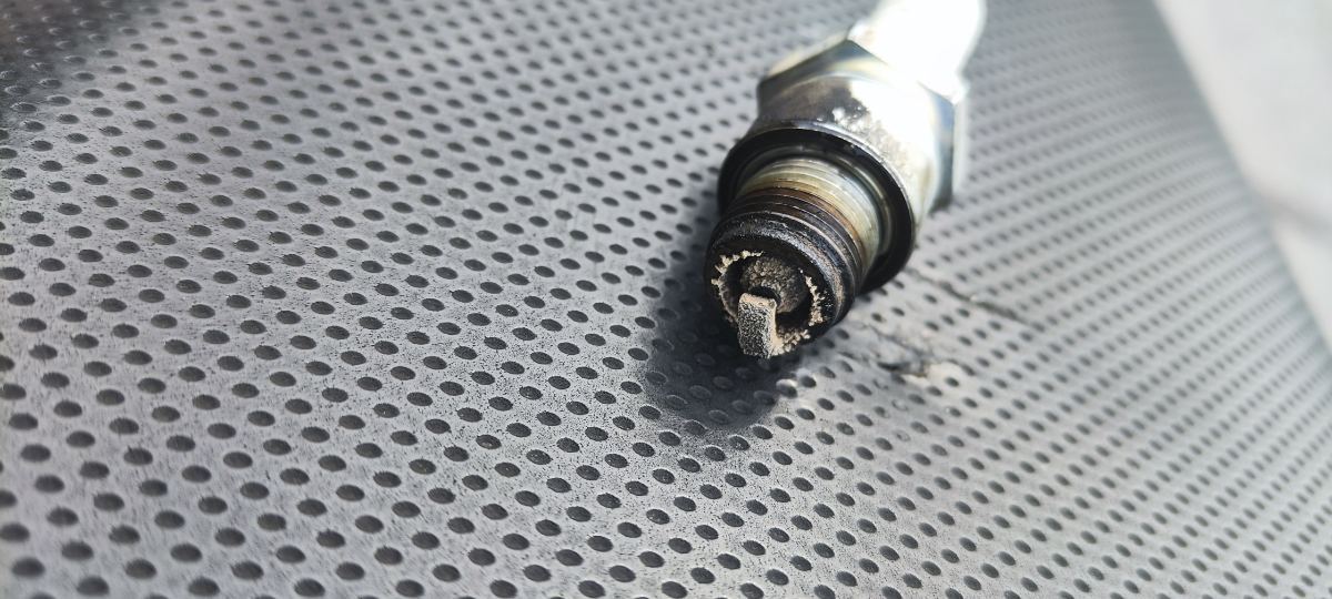

0 nat1038 Posté(e) le 13 juin 2023 Auteur Signaler Posté(e) le 13 juin 2023 Il y a 1 heure, fred82000 a dit : je ne comprend rien du tout la Ok pg Il y a 1 heure, fred82000 a dit : je ne comprend rien du tout la Ok pg il y a 14 minutes, nat1038 a dit : Ok pg Ok pg bonjour fac la bah j'ai changé mon gicleur d'un 95 a un 92 regardé le changement de couleur de bougie je ne comprends pas comment est ce possible un tel changement avec juste de réglage. Alors avoir trop d'huile peu il impacté le blanchâtre de la bougie ? Car il y a quand même une bonne différence la.
0 fred82000 Posté(e) le 13 juin 2023 Signaler Posté(e) le 13 juin 2023 sa veux partir sur du marron brique on dirais que tu as pas assez rouler
0 nat1038 Posté(e) le 13 juin 2023 Auteur Signaler Posté(e) le 13 juin 2023 il y a 1 minute, fred82000 a dit : sa veux partir sur du marron brique on dirais que tu as pas assez rouler Avec la photo d'en haut ou d'en bas
0 nat1038 Posté(e) le 13 juin 2023 Auteur Signaler Posté(e) le 13 juin 2023 il y a une heure, fred82000 a dit : sa veux partir sur du marron brique on dirais que tu as pas assez rouler Car celle qui est plus blanche j'ai roulé avec seulement 15 20 km c'est elle que tu parle?
0 Boy12 Posté(e) le 13 juin 2023 Signaler Posté(e) le 13 juin 2023 Change huile et ta bougie et essence si tu fais mélange
0 nat1038 Posté(e) le 13 juin 2023 Auteur Signaler Posté(e) le 13 juin 2023 il y a 46 minutes, Boy12 a dit : Change huile et ta bougie et essence si tu fais mélange Bah jpense pas non à l’instant, nat1038 a dit : Bah jpense pas non Peut être bien la bougie
0 Guigui802 Posté(e) le 13 juin 2023 Signaler Posté(e) le 13 juin 2023 il y a 35 minutes, nat1038 a dit : Bah jpense pas non Peut être bien la bougie Tu as garder la même bougie que tu utiliser pour la clavette, met en une neuve et et refait les réglage gicleur.
0 Boy12 Posté(e) le 14 juin 2023 Signaler Posté(e) le 14 juin 2023 (modifié) il y a 53 minutes, Guigui802 a dit : Tu as garder la même bougie que tu utiliser pour la clavette, met en une neuve et et refait les réglage gicleur.. . Il y a 1 heure, nat1038 a dit : Bah jpense pas non Peut être bien la bougie Bref fais ce que tu veux Modifié le 14 juin 2023 par Boy12
0 Guigui802 Posté(e) le 14 juin 2023 Signaler Posté(e) le 14 juin 2023 Il y a 3 heures, Boy12 a dit : Change huile et ta bougie et essence si tu fais mélange il y a 51 minutes, Boy12 a dit : . Bref fais ce que tu veux Change d'huile. Sans savoir se qu'il utilise comme huile. Le problème ce n'est pas l'huile c'est juste un réglage, mais la bougie utiliser est dans un état ou on a du mal à voir sa coloration.
0 fred82000 Posté(e) le 14 juin 2023 Signaler Posté(e) le 14 juin 2023 la dernière photo et écoute pas pour lhuilme tu ne la change pas et ta bougie tu na néttoie si besoin et re roule voir ce que sa donne
