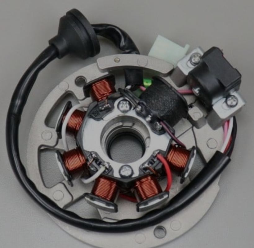

Les empoule possible qu'elle sois HS
Pour le stator et vérifie que les bobine sont en bon état et les soudure elles sont pas dessouder. Image si dessous.

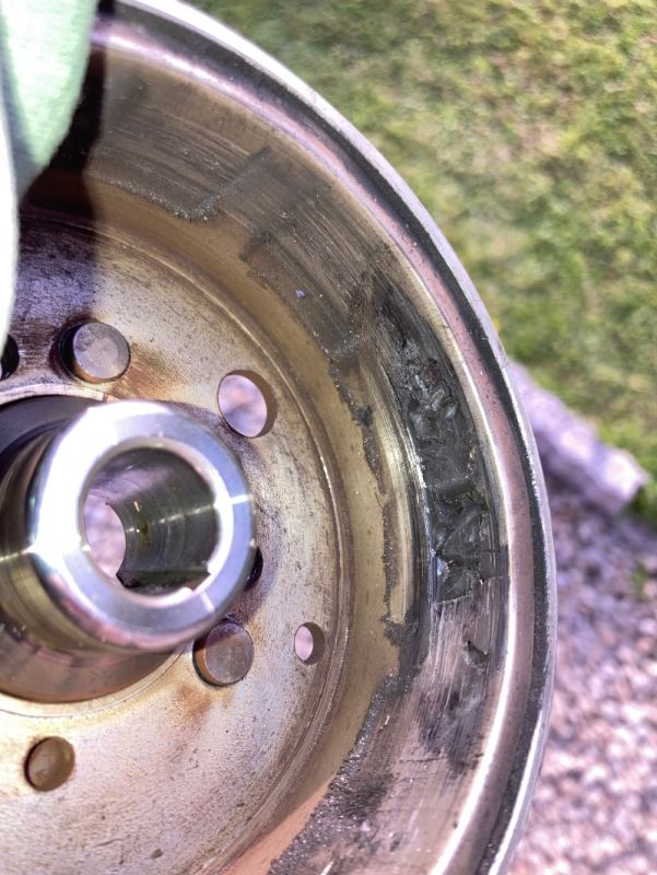

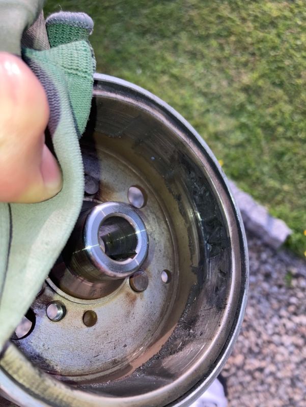

alors dcp j'ai trouver quelque chose de suprenant au niveau du rotor il y’a des trace,avec un trou dans le rotor un peu creuser et des lamelle de bobine casser.
est ce que cela pourrait venir de ça ?
je mets une photo si jointe
Il y a 1 heure, Valentindemeu a dit :
La vache ça ce n'est pas fait tout seul.
Par acquis de conscience, vérifie juste si le joint de carter allumage est intacte, pas besoin de le démonter.
Il y a 2 heures, fred82000 a dit :
change le avec le stator au pire comme sa tu repart sur du neuf et si le souci et pas la tu le sera vite
j'ai pas les moyen de changer le stator mais je vais changer la cloche parce que là vue l état.
je ne comprends pas comment cela a pus arriver srx.

Il y a 6 heures, fred82000 a dit :
la sois tu change les deux sois tu change rien du tout que vue comment il sais creuser il faudrais pas que le stator et manger cher lui aussi
okay bah je pense rien changer du moment que ça tourne

alors c'est bon j'ai trouver ça venait bien du stator.les feux remarche avant arrière mais j'ai plus de puissance.la roue mets du temps à s’élancer et quand je veux rouler avec il n avance que très peux.est ce que quelqu’un aurait une solution
il y a 1 minute, fred82000 a dit :
tu as changer le stator ok et le rotor tu la changer ou garder le bousiller que ces pas bon
pour ton autre souci il faudrais voir que le carburateur sois bon et bien régler dans un premier temps
alors oui j'ai changé les changer stator et rotor
