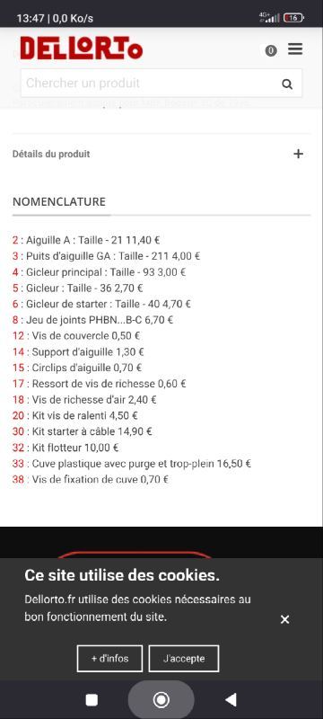

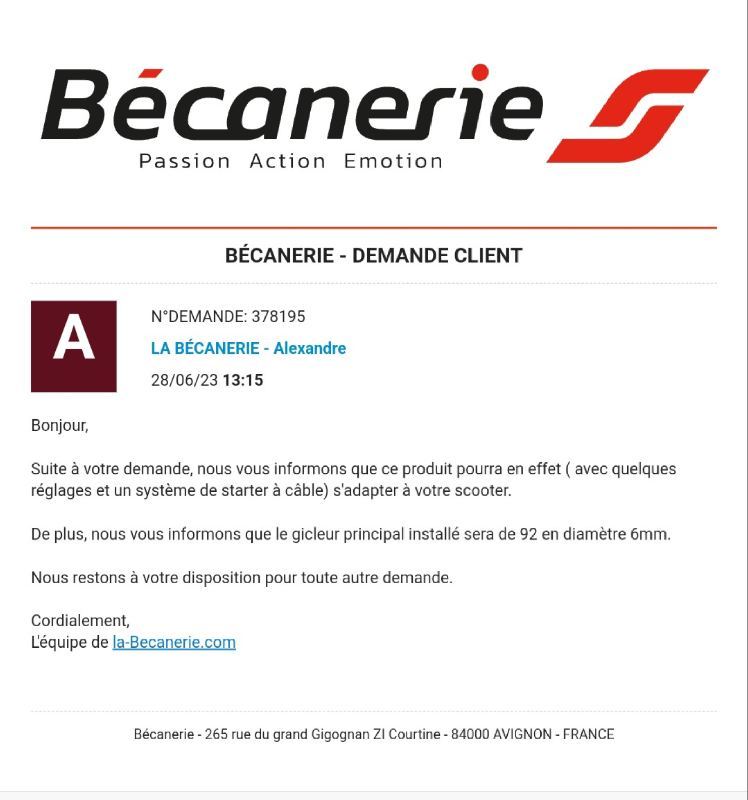

0 nitro54000 Posté(e) le 28 juin 2023 Auteur Signaler Partager Posté(e) le 28 juin 2023 (modifié) Oui j'ai le site de labecaneri qui m'a répondu pour le carburateur 1teck et j'ai était voir sur le site de delhorto ma différence c'est juste que le delhorto a un gicleur principal de 93 et apparemment le 1teck a un 92 après en origine c'est a dire pot brider variateur Polini mais brider en galet de 5.5gr et un moteur top perf 50 tu crois que je devais le monter tel quel ou je dois baisser le gicleur ? Modifié le 28 juin 2023 par nitro54000 Lien vers le commentaire Partager sur d’autres sites More sharing options...

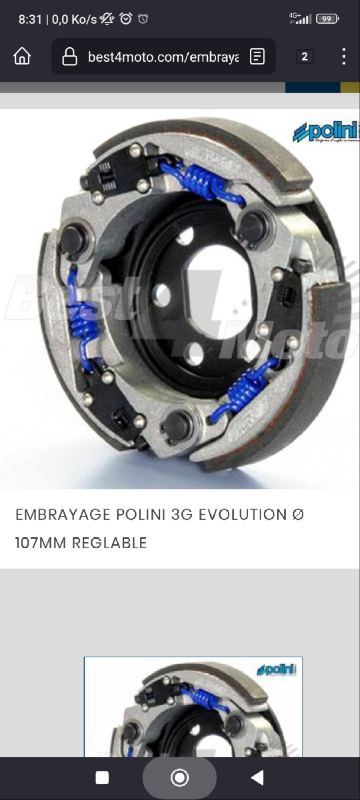

0 nitro54000 Posté(e) le 29 juin 2023 Auteur Signaler Partager Posté(e) le 29 juin 2023 Ok pour le delhorto niveau gicleur tu serrais dans quel taille environ pour commander une boîte de gicleur ? Niveau transmission d'origine le nitro et en galet de 5.4gr là je suis en 5.5gr donc je pense que c'est bon comme j'ai pas le ressort de poussée d'origine j'ai un +15% ou tu me conseilles d'acheter le ressort d'origine ?et l'embrayage c'est un Polini réglable et il est pas régler sur dur du tout la donc je pense que c'est bon Lien vers le commentaire Partager sur d’autres sites More sharing options...
