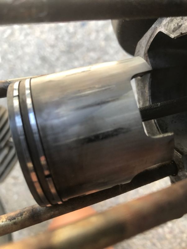

Gaspard05 Posté(e) le 20 juillet 2023 Signaler Partager Posté(e) le 20 juillet 2023 Bonjour à tous, voilà ma configuration : Kit 70 cc fonte malossi pot malossi carburateur 18 AS variateur origine débridé allumage électronique origine Voula mon problème je rouler tranquille quand j’ai remarqué une petite perte de puissance ma vitesse de pointe n’étais plus aussi haute qu’avant et j’avais moins d’accélération. 1km après mon 103 s’arrête impossible à redémarrer je fais des test : pas d’étincelle je refait donc mon allumage à neuf il fallait depuis 20 ans… j'ai maintenant une étincelle correcte et de l’essence qui arrive au moteur mais impossible à démarrer pas même une petite explosion et ce depuis un mois HEELPP Lien vers le commentaire Partager sur d’autres sites More sharing options...

Guigui802 Posté(e) le 20 juillet 2023 Signaler Partager Posté(e) le 20 juillet 2023 Il y a 2 heures, Gaspard05 a dit : Bonjour à tous, voilà ma configuration : Kit 70 cc fonte malossi pot malossi carburateur 18 AS variateur origine débridé allumage électronique origine Voula mon problème je rouler tranquille quand j’ai remarqué une petite perte de puissance ma vitesse de pointe n’étais plus aussi haute qu’avant et j’avais moins d’accélération. 1km après mon 103 s’arrête impossible à redémarrer je fais des test : pas d’étincelle je refait donc mon allumage à neuf il fallait depuis 20 ans… j'ai maintenant une étincelle correcte et de l’essence qui arrive au moteur mais impossible à démarrer pas même une petite explosion et ce depuis un mois HEELPP Bonjour Fred dsl de m'incruster Ça sent le serrage a plein nez. Lien vers le commentaire Partager sur d’autres sites More sharing options...
Gaspard05 Posté(e) le 20 juillet 2023 Auteur Signaler Partager Posté(e) le 20 juillet 2023 Non le piston tourne très facilement dans le cylindre Petite update de ma situation je viens de démonter le haut moteur et il y a des traces douteuses sur le piston ( voir photo ) mon piston est effectivement serrer mais je ne comprend pas pourquoi j’ai toujours correctement graisser mon essence avec un peu de marge quelqun a une solution ? Lien vers le commentaire Partager sur d’autres sites More sharing options...
