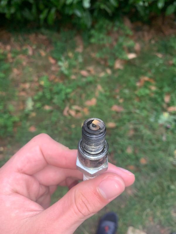

jeremy91zip Posté(e) le 29 juillet 2023 Auteur Signaler Partager Posté(e) le 29 juillet 2023 Il y a 3 heures, Alain a dit : Je te suggère de vérifier la couleur de l'électrode de la bougie. Possible que le gicleur soit trop petit. bonjour j’ai vérifié la couleur de la bougie et elle est niquel Lien vers le commentaire Partager sur d’autres sites More sharing options...
Alain Posté(e) le 29 juillet 2023 Signaler Partager Posté(e) le 29 juillet 2023 Pour moi, c'est pauvre, l'électrode est très claire... Je te suggère de remettre le gicleur de 70. Lien vers le commentaire Partager sur d’autres sites More sharing options...
