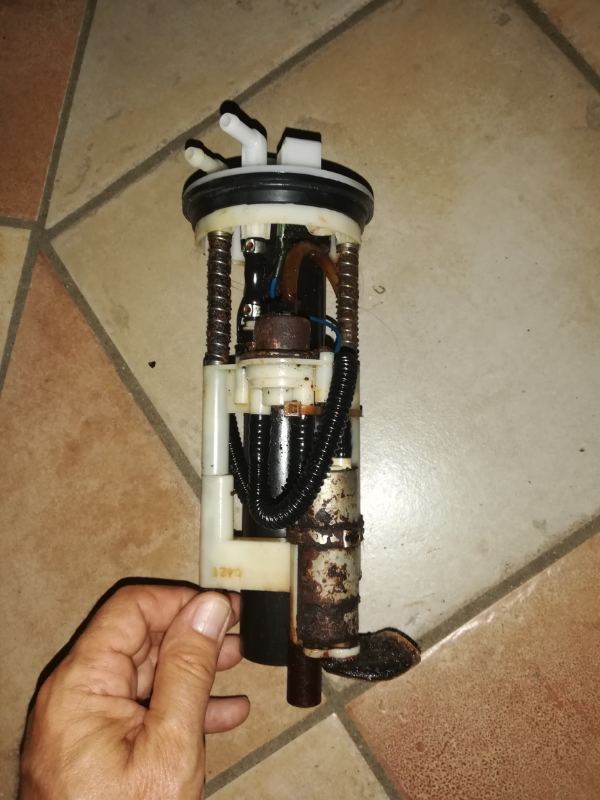

Bonjour,
Je possède un Peugeot 125 satelis compressor de 2011 qui n'a pas tourné pendant 5 ans. J'ai essayé récemment de le remettre en marche mais pas possible. Je me suis rendu compte que la pompe à essence est morte car complètement oxydée par l'essence du réservoir. Aujourd'hui, il n'est pas possible d'acheter une pompe neuve car Peugeot ne les produit plus et impossible à trouver également d'occasion. Savez vous où trouver quand même cette pièce ou bien peut on monter un autre modèle de pompe en substitution. Apparement la pompe du satelis "simple" pourrait convenir mais impossible à trouver aussi !
Merci de votre aide...

Bonjour essaie eBay
Salutations.
Il faudrait commencer par séparer la pompe en elle même du reste.
La pompe seule me fait fortement penser au modèle que j'ai déjà remplacé sur des Vespa GTS.
Pompe à essence NOVASCOOT T-Max/ X-Max 125/ Neo s 4T/ Piaggio 125-300 I.E - Accessoires essence - EasyParts.fr - Pièces et accessoires tous scooters et cyclomoteurs
