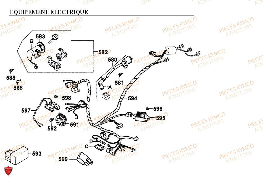

La référence du boîtier original n'existe même plus chez Kymco. J'essaie de trouver une photo du boîtier en question pour trouver une alternative, en vain...
Edit: il faudrait savoir si ton cdi est alimenté en courant alternatif (stator) ou continu (batterie)
Si c'est par batterie, celui-ci pourrait éventuellement faire l'affaire, mais sans conviction:
cdi racing kymco zx50 (boostycom.fr)
