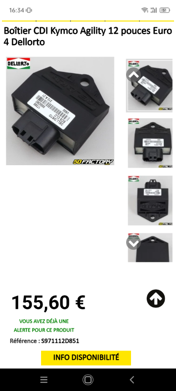

Pour tester, coupe le fil rose près de la batterie.

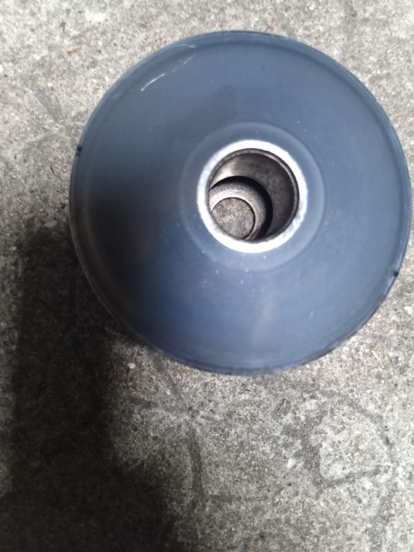

En fait je un embrayage avec le ressort rouge , je testé avec le galet 6 g le scooter geul et il veut pas dépasser le 65 km . Je vais changer variateur je vais mettre la photo dit moi votre avis s'il vous plaît
Je peux mettre ce variateur avec le embrayage a ressort rouge vous poncé sa peux fonctionne ?
Mon fils est déjà coupé

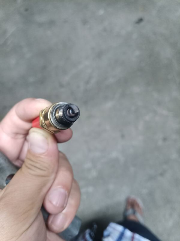

Dit s'il vous plaît faux t'il changer le gicleur principal ? Comme je installé un pot detante sur mon scooter merci a vous
Regarde la couleur de l'électrode de la bougie, impossible de te dire comme ça si le gicleur est bon.
Tu as regardé ton variateur?
La courroie monte bien sur le variateur, mais par conter elle ne descend pas assez bas, ce qui pose des soucis d'accélération et de reprise.
La bougie paraît un peu claire, je pense que mettre un gicleur un peu plus gros serait bien. Tu as quoi comme carburateur?
