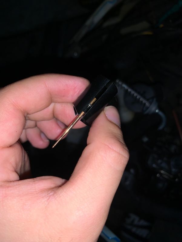

Wilfrid vw Posté(e) le 26 octobre 2023 Signaler Posté(e) le 26 octobre 2023 J’aurais mis le clip au 2 eme cran pour que l’aiguille descende Pour le starter , je crois qu’il ne bouge que de 2 MM y en a qui le fond bouillir, mais je pense en l’alimentant avec une batterie ca doit fonctionner , apparament y a un liquide qui se dilate à l’interieur du starter Tu peux y aller a la clef a choc mais mollo , tu mets tout en place tu visses tout a la main que tout sois en contact tu le tiens avec la main et 2,3 coup de clef pas plus L’ecrou peu ce desserrer si mal mis a controler et voir aussi l’emplacement du ressort de poussée sur la partie embrayage Mon problème c’est le corps du carburateur
Yasss220 Posté(e) le 26 octobre 2023 Auteur Signaler Posté(e) le 26 octobre 2023 Il y a 1 heure, Wilfrid vw a dit : J’aurais mis le clip au 2 eme cran pour que l’aiguille descende Pour le starter , je crois qu’il ne bouge que de 2 MM y en a qui le fond bouillir, mais je pense en l’alimentant avec une batterie ca doit fonctionner , apparament y a un liquide qui se dilate à l’interieur du starter Tu peux y aller a la clef a choc mais mollo , tu mets tout en place tu visses tout a la main que tout sois en contact tu le tiens avec la main et 2,3 coup de clef pas plus L’ecrou peu ce desserrer si mal mis a controler et voir aussi l’emplacement du ressort de poussée sur la partie embrayage Mon problème c’est le corps du carburateur Au deuxieme cran c’est à dire? parce que j’aurais tourné plus pauvre du coup non? Et j’aurais encore eu ce pb de trou en pointe? je me vois bien faire bouillir mon starter xDD Tu te tentes pas a changer de carburateur complètement vu comme les teikei sont casse bonbecs? D’ailleurs j’avais jamais remarqué mais les gp de tk sont diametre 6 comme les phva mais plus longs au niveau du filetage bizarre hein T’as un 50cc pour du all day à part le projet tif?
Wilfrid vw Posté(e) le 27 octobre 2023 Signaler Posté(e) le 27 octobre 2023 Pour ton aiguille , regarde bien ta photo au niveau de ton majeur , tu vois le cone sur l’aiguille , le réglage de la hauteur du clip joue la dessus pour "le débit d’essence " a l’ouverture des gaz , si tu sens que le scoot et mou tu descend le clip ca remonte l’aiguille , si tu sens qu’il s’engorgement tu monte le clip ca descend l’aiguille ou qu’il ne se passe plus rien après les 3/4 de gaz. La tu dois descendre l’aiguille . regarde le tutoriel du forum ,tu comprendras mieux , ou sinon tu vas faire l’inverse Si tu rechange ton gicleur faut remettre le clip a sa place de base ,au milieu j’utilise la table de 5 pour les gicleur mais on m’a dit c’est n’importe quoi mais moi ça me parez cohérent carburateur 21 x5 gicleur 105 toi carburateur 16 x5 gicleur de 80 après faut que le trou d’aspiration de la boîte a air fasse au moins la moitier du diametre du carburateur cotée aspiration ou sinon ca s’engorgement, tu deboîtes la boîte a air au dessus du mi régime pendant que tu roules tu verra dessuite si tu as un manque d’air ou si c’est bon de ce côté là Si j’ai mon lutellix ou satdix ^_^ qui me traine les fesses ,mais pour prendre son carburateur 21 , me faut fabriquer une cale pour mettre le carburateur 24 st6 mais Alain m’a dit que ca ne passer pas et avec les vibration j’allais abîmer la cuve ou le bas moteur Puis j’ai trouver la secondaire polini , me faut une presse apparament plus de 6t pour assembler .....
Yasss220 Posté(e) le 27 octobre 2023 Auteur Signaler Posté(e) le 27 octobre 2023 Il y a 2 heures, Wilfrid vw a dit : Pour ton aiguille , regarde bien ta photo au niveau de ton majeur , tu vois le cone sur l’aiguille , le réglage de la hauteur du clip joue la dessus pour "le débit d’essence " a l’ouverture des gaz , si tu sens que le scoot et mou tu descend le clip ca remonte l’aiguille , si tu sens qu’il s’engorgement tu monte le clip ca descend l’aiguille ou qu’il ne se passe plus rien après les 3/4 de gaz. La tu dois descendre l’aiguille . regarde le tutoriel du forum ,tu comprendras mieux , ou sinon tu vas faire l’inverse Si tu rechange ton gicleur faut remettre le clip a sa place de base ,au milieu j’utilise la table de 5 pour les gicleur mais on m’a dit c’est n’importe quoi mais moi ça me parez cohérent carburateur 21 x5 gicleur 105 toi carburateur 16 x5 gicleur de 80 après faut que le trou d’aspiration de la boîte a air fasse au moins la moitier du diametre du carburateur cotée aspiration ou sinon ca s’engorgement, tu deboîtes la boîte a air au dessus du mi régime pendant que tu roules tu verra dessuite si tu as un manque d’air ou si c’est bon de ce côté là Si j’ai mon lutellix ou satdix ^_^ qui me traine les fesses ,mais pour prendre son carburateur 21 , me faut fabriquer une cale pour mettre le carburateur 24 st6 mais Alain m’a dit que ca ne passer pas et avec les vibration j’allais abîmer la cuve ou le bas moteur Puis j’ai trouver la secondaire polini , me faut une presse apparament plus de 6t pour assembler ..... Je redescends toute a l’heure je ressors complètement le carburateur et je t’envoie ça avec le manchon etc etc pour que tu vois la gueule que ça a parce que je me dis remonter le clip= trop pauvre mais si j’ai des trous en descente/pointe c’est pas bon pour moi? Tu penses que mon gp est tjr trop petit? Ça m’parait bizarre Je suis a deux doigts de foutre ce carburateur au bac Un ludix avec un moteur de satellis ou l’inverse? Ça a l’air fou xD t’as des photos ou il est pas remonté?
Wilfrid vw Posté(e) le 27 octobre 2023 Signaler Posté(e) le 27 octobre 2023 Si tu peux prend un gicleur de 80 et un de 70 tu essaies avec l’aiguille au 2 eme cran et 3 eme cran ou sinon tu le jete , je pense que je vais faire pareil ^_^ Mon scoot et dans projet tunning saddix ou lutellix ?

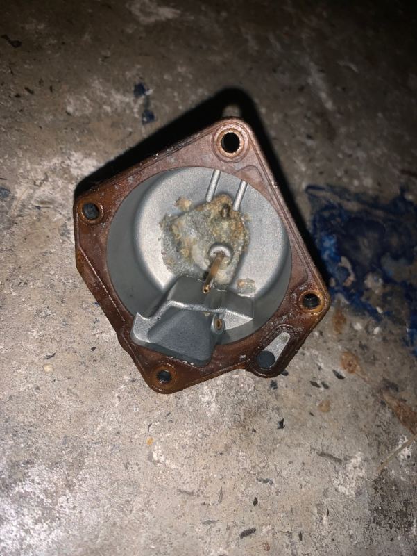

Yasss220 Posté(e) le 20 novembre 2023 Auteur Signaler Posté(e) le 20 novembre 2023 Le 15/11/2023 à 14:31, Yasss220 a dit : Salut Wil, j'espere que tu vas bien, Salut tout le monde Petite petite update, avec l'hiver qui commence tout doucement a s'installer dans le sud j'ai des maxi acoups a froid et avec un ralenti qui tiens pas pas facile de faire chauffer sur la béquille Apparemment, je suis allé voir un pro chose que je fais jamais, juste parce que je passais par là et il m'a assuré que le gicleur origine du tk est de 58, j'avais du 68 moi peut être que le type qui me l'avais vendu il y a 2 ans a changé le gicleur en débridant, peu importe je suis a 75 je vais redescendre a 72 voir 70 parce que ma consommation d'essence est hallucinante et ma putain de bougie ne veut tjr pas se colorer pour quelque raison que ce soit Ma variation est un peu molle et jle sens, je pense a changer de ressorts a voir Re re re salut @Wilfrid vw& salut tout le monde Après une énième panne en sortant manger un bout dehors a 23h dans le froid mon scoot faisait pas 10 m sans à-coups et sans se couper Arrivé a la maison au bout de 1 milion d'années jenleve ma selle, mon carburateur et rebelote, j'ouvre mon carburateur et me rends compte que qlq fibres du chiffon que j'ai utilisé pr nettoyer ma cuve sont rentrés dans le gicleur se sont accumulés pour boucher le gicleur.. la poisse Bon ni une ni deux je prends un gicleur de 72 polini tout neuf que je remet dedans, je nettoie mon gicleur de ralenti de 40, Je prends ma cuve et je retire tout le dépot de je ne sais quoi peutetre de l'essence cristallisée, en changeant mon joint de cuve, j'ai laissé l'ancien comme un con ça a du créer un petit appel d'air ou un truc du style, bref je nettoie tout bien je desincruste avec la dremel et une tete adaptée pour pas niquer la cuve et son interieur on essuie bien tout avec un chiffon NEUF et je roule.. aucun problème le scoot bombarde mm si j'ai tjr pas de ralenti... Je vais essayer daugmenter la taille de mon gr pour voir, je met des photos ce soir je suis sur le pc là à l’instant, Yasss220 a dit : Re re re salut @Wilfrid vw& salut tout le monde Après une énième panne en sortant manger un bout dehors a 23h dans le froid mon scoot faisait pas 10 m sans à-coups et sans se couper Arrivé a la maison au bout de 1 milion d'années jenleve ma selle, mon carburateur et rebelote, j'ouvre mon carburateur et me rends compte que qlq fibres du chiffon que j'ai utilisé pr nettoyer ma cuve sont rentrés dans le gicleur se sont accumulés pour boucher le gicleur.. la poisse Bon ni une ni deux je prends un gicleur de 72 polini tout neuf que je remet dedans, je nettoie mon gicleur de ralenti de 40, Je prends ma cuve et je retire tout le dépot de je ne sais quoi peutetre de l'essence cristallisée, en changeant mon joint de cuve, j'ai laissé l'ancien comme un con ça a du créer un petit appel d'air ou un truc du style, bref je nettoie tout bien je desincruste avec la dremel et une tete adaptée pour pas niquer la cuve et son interieur on essuie bien tout avec un chiffon NEUF et je roule.. aucun problème le scoot bombarde mm si j'ai tjr pas de ralenti... Je vais essayer daugmenter la taille de mon gr pour voir, je met des photos ce soir je suis sur le pc là J'avoue que j'ai commencé a chercher des Dell'Orto phva 17.5 sur lbc tellement jetais a deux doigts d'abandonner xD Le 15/11/2023 à 14:31, Yasss220 a dit : Salut Wil, j'espere que tu vas bien, Salut tout le monde Petite petite update, avec l'hiver qui commence tout doucement a s'installer dans le sud j'ai des maxi acoups a froid et avec un ralenti qui tiens pas pas facile de faire chauffer sur la béquille Apparemment, je suis allé voir un pro chose que je fais jamais, juste parce que je passais par là et il m'a assuré que le gicleur origine du tk est de 58, j'avais du 68 moi peut être que le type qui me l'avais vendu il y a 2 ans a changé le gicleur en débridant, peu importe je suis a 75 je vais redescendre a 72 voir 70 parce que ma consommation d'essence est hallucinante et ma putain de bougie ne veut tjr pas se colorer pour quelque raison que ce soit Ma variation est un peu molle et jle sens, je pense a changer de ressorts a voir Ah oui en ouvrant je me suis rendu compte que jetais pas a 75 mais a 78!!! le démarrage naze a froid était sûrement du a ça D’ailleurs j’ai vidangé ma transmission la gueule que tirais l’huile!!! un peu de limaille de fer dedans…
Yasss220 Posté(e) le 21 novembre 2023 Auteur Signaler Posté(e) le 21 novembre 2023 Il y a 1 heure, Wilfrid vw a dit : Cool T'aurais une idée de comment gerer ce foutu ralenti? je trouve aucun gicleurs de ralenti pour TK mais j'ai limpression que c'est les mêmes que les pwk
Wilfrid vw Posté(e) le 23 novembre 2023 Signaler Posté(e) le 23 novembre 2023 Tu peux prendre un des petit bout de câble de frein et le passer dans le trou du gicleur( force pas car tu risques d’agrandir le trou ) et passer un coup de soufflette dans le gicleur et son emplacement et le starter Après t’as essayer de mettre ta main a l’emplacement de filtre à air ,si il tiens le ralentit faut que tu augmentes le gicleur de 2 points mon carburateur est dans la haie ! Comme farine de blé ^_^
Yasss220 Posté(e) le 24 novembre 2023 Auteur Signaler Posté(e) le 24 novembre 2023 Il y a 22 heures, Wilfrid vw a dit : Tu peux prendre un des petit bout de câble de frein et le passer dans le trou du gicleur( force pas car tu risques d’agrandir le trou ) et passer un coup de soufflette dans le gicleur et son emplacement et le starter Après t’as essayer de mettre ta main a l’emplacement de filtre à air ,si il tiens le ralentit faut que tu augmentes le gicleur de 2 points mon carburateur est dans la haie ! Comme farine de blé ^_^ je vais tenter les gr de pwk et si ça marche pas aller simple au fond de la méditéranée (ou lbc...) scootfast font des belles promos pour le black friday je pense en profiter pour me prendre un variateur polini mais jsp si j'ai vraiment a gagner et si je peux garder ma joue fixe d'origine sans que ça bride les perf
