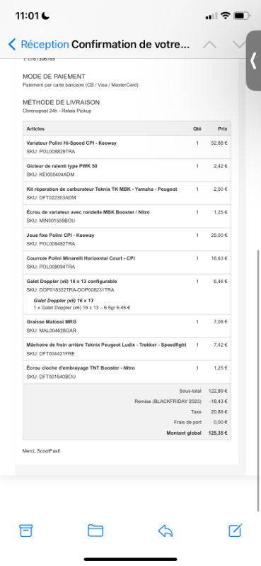

Yasss220 Posté(e) le 30 novembre 2023 Auteur Signaler Posté(e) le 30 novembre 2023 Il y a 7 heures, Yasss220 a dit : Je fais ça se soir et je t'envoi un lien vidéo tu me diras ce que t'en penses Je suis entrain de faire ma commande pour les rondelles de variateur, je vais aussi me prendre un embrayage racing qui m'a l'air identique au motoforce selon les photos diametre 112 ensemble avec cloche Conti + embrayage a - de 30€! +qlq autres bricoles style cabochon de phares Lien de la vidéo ici https://streamable.com/s7956g il y a 1 minute, Yasss220 a dit : Lien de la vidéo ici https://streamable.com/s7956g désolé pour l’état du scoot il a été garé sous la pluie toute la semaine j’ai déconné
