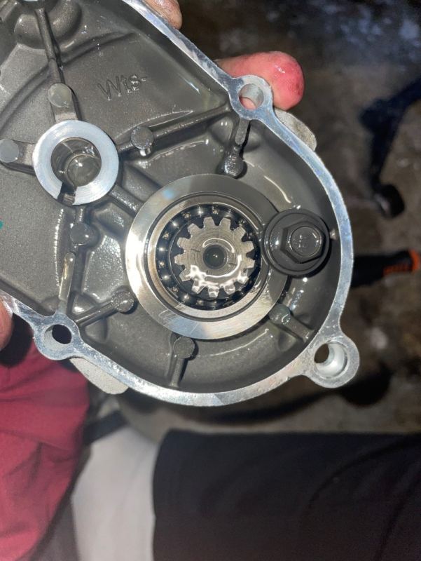

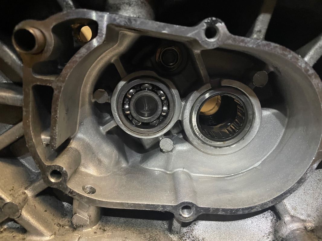

Wilfrid vw Posté(e) le 11 décembre 2023 Signaler Posté(e) le 11 décembre 2023 Salut oui ,il y a beaucoup trop de jeu ,ce roulement et fatiguer et on voit bien dans la vidéo qu’il n’est pas assez enfoncer (la partie brillante qui dépasse, je pense que ton roulement ce ballade en transversale ) ( il a peut être usee ca portée dans le carter a vérifier)peut être qu’il te manque des rondelles de calage . après ,il faut contrôler les axes ou sont les roulements voir (si il on pas creuser les axes) Je remarque que tes dents (toutes les dents des pignons)) sont manger ( écraser sur l’extérieur) le tac tac viens de la et la cause sont les roulement usée . Soit tu changes que les roulement et joints spy , tu aura toujours le tac tac mais il sera diminuer et tu pourras rouler serein. Soit tu changes toute la transmission pignons avec les axes et roulement et spy , a condition que la portée des roulement et en bon état au niveau des 2 carters ou sinon faudra changer les 2 carters ,un bas moteur quoi
Yasss220 Posté(e) le 11 décembre 2023 Auteur Signaler Posté(e) le 11 décembre 2023 Il y a 2 heures, Wilfrid vw a dit : Salut oui ,il y a beaucoup trop de jeu ,ce roulement et fatiguer et on voit bien dans la vidéo qu’il n’est pas assez enfoncer (la partie brillante qui dépasse, je pense que ton roulement ce ballade en transversale ) ( il a peut être usee ca portée dans le carter a vérifier)peut être qu’il te manque des rondelles de calage . après ,il faut contrôler les axes ou sont les roulements voir (si il on pas creuser les axes) Je remarque que tes dents (toutes les dents des pignons)) sont manger ( écraser sur l’extérieur) le tac tac viens de la et la cause sont les roulement usée . Soit tu changes que les roulement et joints spy , tu aura toujours le tac tac mais il sera diminuer et tu pourras rouler serein. Soit tu changes toute la transmission pignons avec les axes et roulement et spy , a condition que la portée des roulement et en bon état au niveau des 2 carters ou sinon faudra changer les 2 carters ,un bas moteur quoi Je me vois pas changer de carter, je pense que je changerais d'abord de moteur pour y coller un moteur Minarelli de mbk fizz environ 150e d'occasion pour repartir sur de la qualité je suis pas sur que la portée du roulement ai été bouffée, je vais prendre les cotes quand même mais je pense juste que c'est de l'usure le roulement a 28 000km au moins j'ai plus de compteur Je vais voir combien ça me coutera si je change tous les pignons mais je vais d'abord m'occuper du roulement qui a du jeu, le roulement de l'arbre d'embrayage, je change la cage à aiguilles de l'abre de roue? le roulement de roue? si oui jles enleve comment?

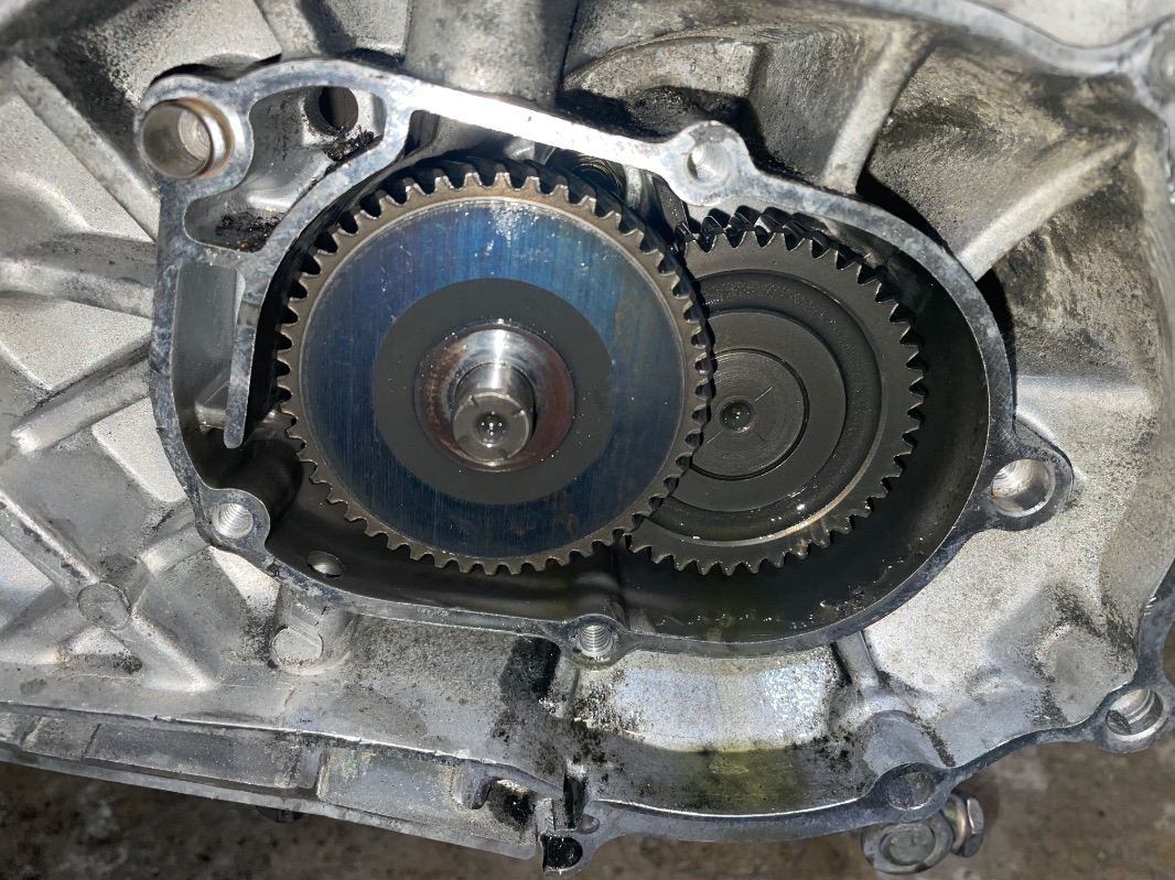

Yasss220 Posté(e) le 12 décembre 2023 Auteur Signaler Posté(e) le 12 décembre 2023 Ce que je trouve bizarre c'est qu'en transmi primaire je compte 13/48 dents, alors que toutes les transmissions type CPI sont en 13/52, et la 13/48 est pour piaggio nrg?? Alors a moins que je sache pas compter je ne comprends pas Putain j'ai oublié de te dire la surprise de fou que j'ai eu en enlevant ma roue arrière pour regarder la transmi Tu te souviens que ma roue avait du jeu de ouf? Bah l'écrou de la roue arrière est venu a la main quand j'ai voulu enlever la jante!!!! ça m'a mis une belle frousse dire que je roulais avec ça
Wilfrid vw Posté(e) le 12 décembre 2023 Signaler Posté(e) le 12 décembre 2023 Re au minimum change que le roulement qui a du jeu . L’ecrou de roue change le par un neuf ou met une rondelle éventail et serre avec le pied et une rallonge Pour le roulement de roue tu pousse le spy avec un tournevis et tu tape avec un tube par l’emplacement du spy pour sortir le roulement de roue En 28000km sûrement que l’ancien proprio a changer la transmission si ca tirer trop court après le débridage ou il y a eu plusieurs transmission selons l’année de fabrication

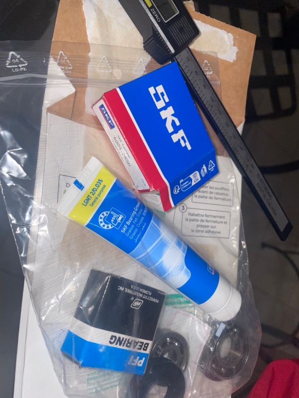

Yasss220 Posté(e) le 29 décembre 2023 Auteur Signaler Posté(e) le 29 décembre 2023 Up! Salut à tous salut @Wilfrid vw Retour de vacances donc retour au garage, j’ai anticipé et passé ma commande 123 roulements -un roulement d’arbre primaire+ spy -un roulement de roue + un spy -une douille aiguille -le roulement borgne a l’interieur du carter J’attaque ça le weekend prochain, stay connected
Yasss220 Posté(e) le 8 janvier 2024 Auteur Signaler Posté(e) le 8 janvier 2024 Même si Wil m'aime plus je vais continuer a mettre à jour, ca pourra toujours servir a qqun J'ai commandé un kit d'extracteur de roulement interne pour 25€ sur amazon, j'en ferais un test Je me suis toujours pas mis sur le changement des roulements j'etais pris par ma peinture complète, ça ne saurait tarder, je vais demain chercher mon colis avec joint neuf, huile, et un pignon intermediaire en 13/52 (contre 13/48 d'origine) pour attaquer
