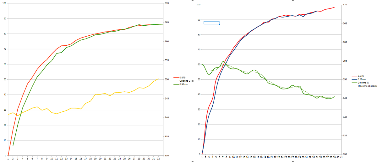

A défaut d'avoir un banc de puissance, comme pas mal d'entre vous, je cherche un moyen de régler mon avance au ptit oignon
Difficile de faire au ressenti quand on cherche le pouilleme (je cherche pas à débattre sur l'intérêt de se pouilleme)
Il m'est venu une idée, que sûrement d'autre ont eu ou simplement nul
A défaut de bloquer la variation comme sur un banc, je pensais régler lourd mon variateur, très lourd de manière a ouvrir la variation. Vers 7000 rpm et mettre la bride de mon variateur (sinon, jamais ça va avancer
Log la vitesse, le temps et le régime, et tracer une courbe de "puissance"
Vous pensez que c'est viable ?
Accessoirement, vous diriez que ça se situe vers où dans ma configuration ?
(50cc fonte stage6 carbu17.5 gp105, pot stage6 mk2) je suis autour de 0.9mm pour le moment (régime de variation autour de 9100 rpm)

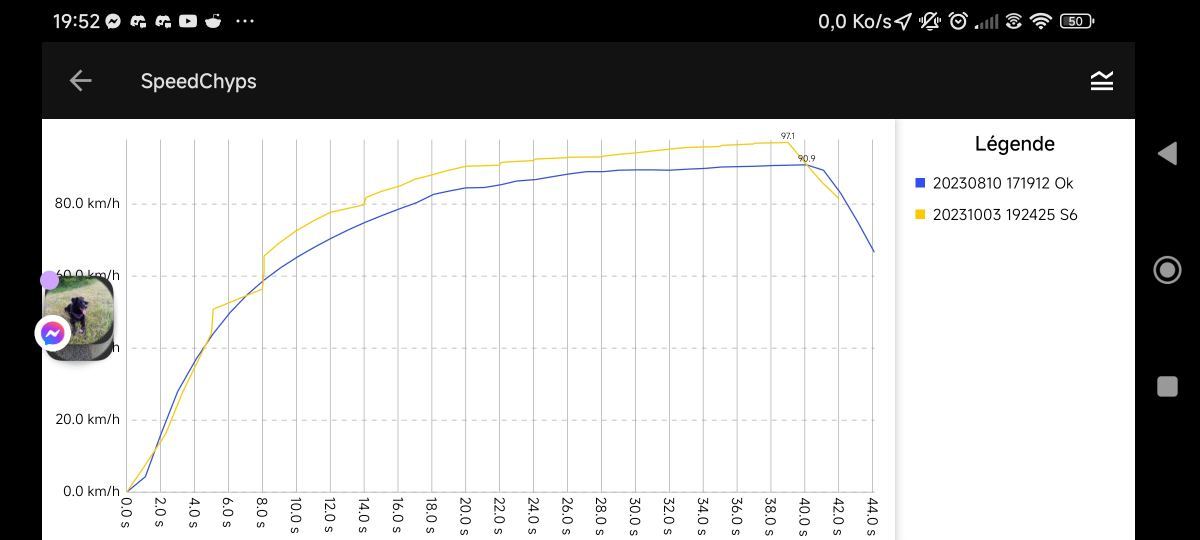

et si tu montes 12 galets pour bloquer ton variateur ? Tu as essayer ? Si tu laisses les galets (pour le poids et mettre un tube couper à la bonne longueur sur le canon entre le variateur et la calotte ? Oui quand un variation est bien régler et que tu prends une grosse montée presque à fond de boîte , tu entends la variation qui tombe les rapport et le régime moteur ne change pas ,si tu sens que ton moteur s’essoufflé galets trop lourd "apparté"
Ta courbe bleu est parfaite car très linéaire
La courbe jaune entre 30 et 70 km/h y a un truc qui va pas ,je veux dire y a comme 2 palier a franchir on dirait
Peut être commencer ton test a 30km/h avec le variateur bloquer car ta courbe "elle va dancer" ^_^ ,je vais me renseigner de mon côté

Pas bête de mettre des galet en plus ! J'y ai pas pensé ! Et je comptais mettre la bridé du variateur, pour pas qu'il s'ouvre trop
L'allumage est d'origine, je pas pas les 10 000 rpm donc bon je justifie pas vraiment de le changer (sur un typhoon de 2006)
Pour la courbe jaune, c'est une appli basé sur le GPS, il y a des artefacts parfois, en pratique j'ai pas senti d'accou surtout le +5 instantané ! :D

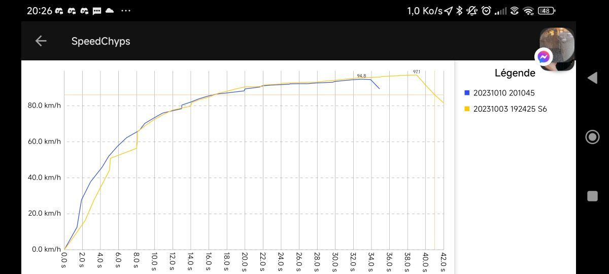

Pour info, j'avais 0.8 d'avance j'ai mis 0.95 et.. Je perds, beaucoup ma configuration aime pas trop l'avance visiblement
Mais le gros du jus et entre 8500 et 9750, donc variation à 9100 c'est bien, (faut que j'ajuste encore un peu les poids pour tomber dessus

La, 0.95 j'ai perdu en allonge, 0.85 je sais pas trop
Meilleur résultat à 0.8, je suis assez surpris quand même

Et bah, je rentre d'un run à 0.75 c' est pas transcendant comparé au 0.8 (mieux que 0.85,le gap se sent et sur les courbe aussi)  avec la première courbe ça donne plus d'accélération mais j'ai pas les même poids bref, 0.8 ou, 0.75 l'imprécision de la courbe donne pas de vrai résultat..
J'ai du decelerer plus tôt, j'arrive sur un virage et en passant à l'aller j'ai vu des masse sombre dans le dit virage, un sac poubelle..
Aussi, dans l'autre sens, j'étais un peu moins perf, sûrement un petit vent dans le dos sur la courbe je vais essayer de baisser un peu plus l'avance pour voir le moment où les perf soient clairement en dessous, je prendrais le milieu
Je pensais pas descendre si bas en avance

tu as pris 5km/h de plus sur la courbe bleu et mis 6 seconde moins ! Tu es sur la bonne voie !
Peu importe si tu t'es trompé, moins que moi
J'aiconfirmé au pied à coulisse, 1tr = 1.25mm, le boulet..
La courbe bleu, c'est ma réf avec le montage du pot, avance  a 1mm avec le nouveau coef contre 0.94 (théorique) en jaune, j'ai coupé beaucoup plus tôt. D'où l'écart de temps
Ça marche bien en particulier au régime de variation, à voir si je tente moins, je vais avoir moins de temps et je pourrais moins me permettre de le bidouiller des la semaine prochaine
J'ai de quoi tracer une courbe avec un autre longueur, je pourrait mettre la distance, le devers et les 2 sens (monté descente) si ça t'intéresse
Je vais essayer de faire un ou 2 tire en fin de journée, je sais pas si je baisse un poil ou pas encore l'avance
Bah, tranquille, j'ai fini tôt le taf
Changement d'avance, de 0.93 à 0.875 (7/10ieme de tour en lecture direct, ça vaut ce que ça vaut, mais le capteur à bien été décalé) et...
Rien
Clairement, il y a de la marge de réglage on va dire, entre la première courbe à 1mm et les 2 ici à 0.93 et 0.88 il y a rien, les truc qu'on voit sont plus des imprécision de mesure je pense
Petit avantage pour le 0.93,au ressenti, plus du péche, mais pas sur que ce soit actuellement vrai, et comme la courbe de puissance se décale possiblement en fonction de l'avance, la variation serait à ajuster presque à chaque fois, je veux sortir le mieux, mais bon, quand même
J'ai quand même un comportement bizarre sur la courbe de droite, (ça plafonnie à 98 même en descente) mais ça semble monté assez bien au dessus de 92 alors que c'est quasi plat !
J'ai peut être encore à améliorer la variation
Autre chose, j'ai déjà pris 95 avec beaucoup moins de rpm moteur (environ 10250 la) genre 500.. Je soupçonne mon variateur d'être trop léger pour ouvrir à fond et en même temps trop lourd pour pour avoir le régime idéal de variation.. Je suis bien emmerdé :D (6.3gr et ressort de poussée 35kg contre 28 d'origine) je suis avec les galet programmable encore c'est peut être eux qui sont pas opti
A gauche, à l'aller, en montant, et à droite en descente, en jaune / vers les courbes d'altitude du gps
