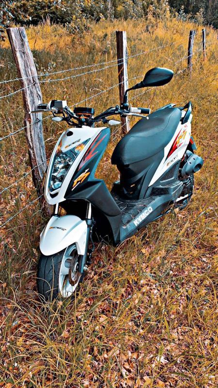

Bonjour je viens vers vous parce que je vais acquérir un agility 2 temps FR  de 2013 avec les hante un peu comme les booster stunt parce que y a 2 modèle alors voilà le scooter et full origine sans soucis j'aurais aimé savoir les principal bride
J'ai entendu dire qu'il fallait changer de cdi canon pot etc etc alors je viens vers vous pour m'épauler un peu
Quel sont aussi les pièces adaptable pour ce scooter pour l'instant je veux juste rouler débride total pas de kit ni autre es ce que un réglage carburateur seras obligatoire

Concernant les brides sur cette version de l'Agility, il n'y en a pas des masses: remplacer le canon de variateur et débrider/remplacer le pot.
Je conseille de remplacer le pot par un modèle de type origine, plus intéressant au niveau des perfs que de débrider l'original. Une augmentation du gicleur sera nécessaire, passer de 70 à 75 est plus ou moins la norme.
