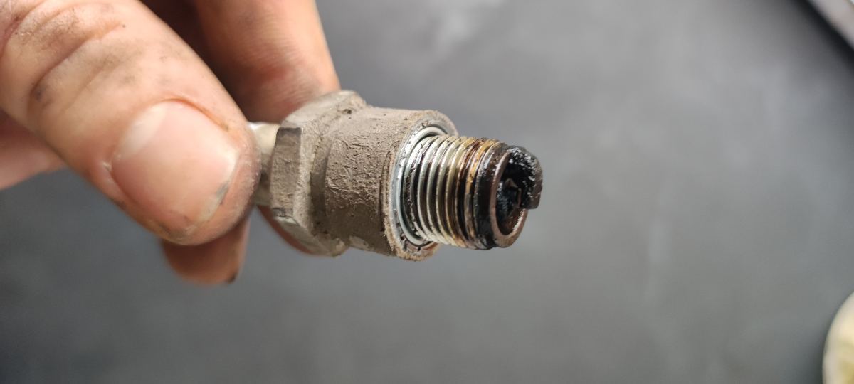

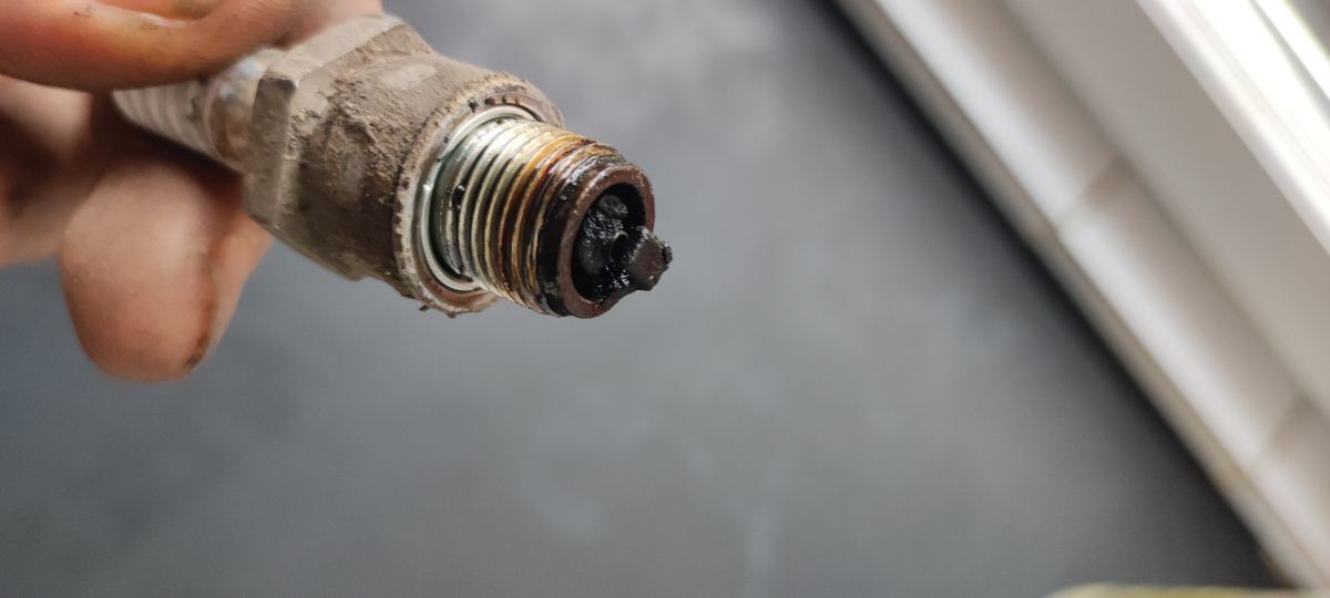

Je possède un elystar depuis peu (suite au vol de mon ancien scooter),
Tout est d'origine, débridée au pot et au variateur,
J'avance 40-45 si ces pas 20/30 quand il a du mal,
J'ai changé la courroie, bougies, galet 8g origine, gicleur 52 origine sur carburateur de 12, mousse boîte à air rouge origine d'après le garage
Pourriez vous me dire ce que je peux faire pour améliorer ces performances, je l'utilise pour le travail a 10km ces long a cette vitesse,
J'ai prit en photo la bougie avant de la changer,
J'aimerais changer le pot mais pas d'idée pour le mieux adapté à ce scooter
Merci beaucoup

Les pots sont quasi identiques, c'est surtout une question d'aspect.
C'est quelle modèle d'Ipone? Certaines ne sont clairement pas prévues pour tourner avec un moteur peu ou pas modifié.

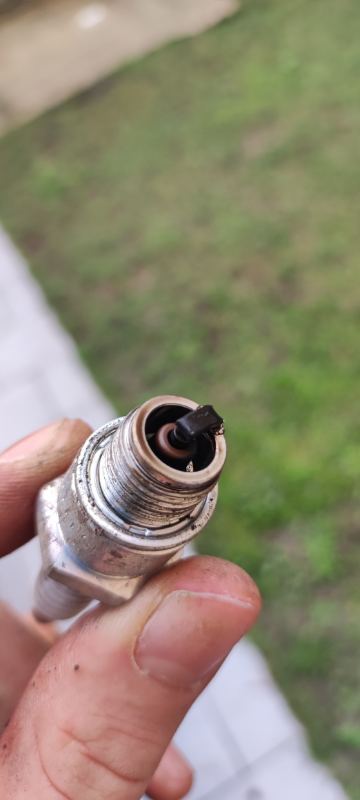

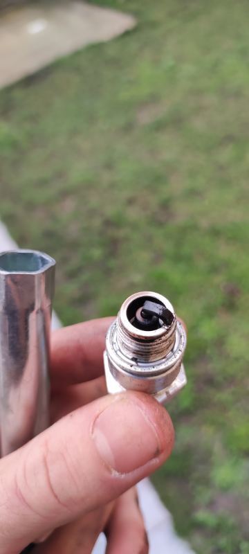

D'accord merci, je ne sais plus exactement mais le garagiste doit sûrement pas ce trompé, je vais regarder l'état du piston cylindre, hier il avancé pas plus de 20kmh, et j'ai repris une photo de ma bougie neuve après 20km
Si c'est de la Samouraï, c'est clairement pas conseillé pour un moteur d'origine.
La mousse de filtre à air est propre?
A la rigueur, démonte le couvercle de filtre à air, retire la mousse et remonte le couvercle. Si ça va mieux, c'est que la mousse est trop épaisse/dense.
Je pense avoir trouvé en enlevant le tuyaux souple du pot d'échappement j'ai prit 60kmh et avec je monte 25kmh max , un grand merci pour vos réponses en tout cas
Il y a 3 heures, Chrqfsse a dit :
Ton Elystar est équipé d'un pot catalytique avec un tuyau qui va du coude de pot à une pompe sur le moteur?
Si oui, cherche pas: pot bouché.
